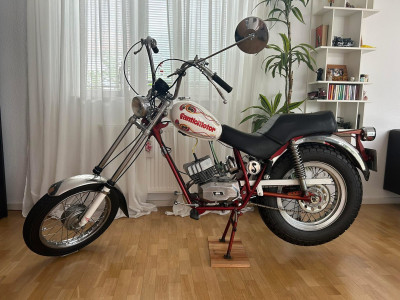

Schön dass wieder ein Chopper zum Leben erweckt wird.
Gutes Gelingen wünsche ich Dir.
Wie Kotte bereits geschrieben hat, serienmäßig hatte der Chopper kein Bremslicht, das wird gebastelt sein. Kotte, Dein Chopper sieht jetzt richtig klasse aus mit dem vollen Ornament Rückenlehne, hochgezogener Auspuff und der Zierstrebe am Lenker, wo hast Du die herbekommen oder selbst gedrechselt?
Mein Chopper ziert mal wieder das Wohnzimmer, Frauchen ist länger weg :mrgreen:
