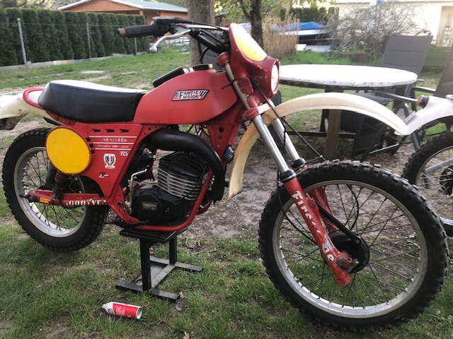

So Fantic ist heute angekommen.
Ich mach morgen mal Fotos.
Sie hat 340mm Federbeine...natürlich viel zu niedrig.

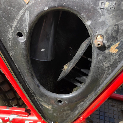

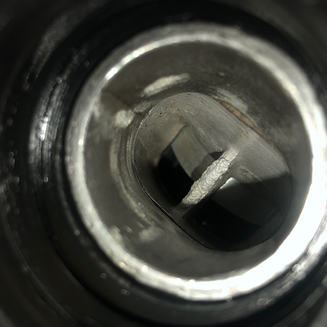

Hab grad mal Fotos gemacht.
Hab in den Ansaugstutzen fotografiert
Das sieht aus wie Aluschmelze auf dem Steg.
Sowas schon mal gesehen?

Um die ‚Schmelze‘ würde ich jetzt nix geben. Sieht doch insgesamt gut aus.

::- Schöne 50/125er Familie hast du da. :D
Mit Heckhoch, sieht der Lowrider bestimmt schön aus. Bin auf Bilder gespannt.
