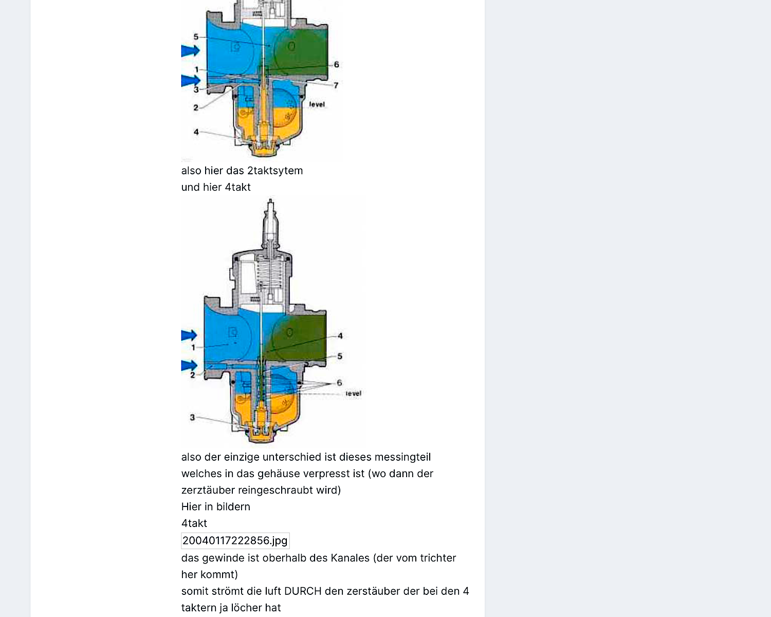

Ronco hat geschrieben:
Hmm, ich habe das ähnlich bei meiner Beta MX 6. Über die Abstimmerei bin ich darauf gestoßen, dass ich versehentlich einen 4T-Dello verbaut hatte. Äußerlich nicht zu erkennen, aber der Düsenstock ist anders (und auch nicht zu ändern auf 2T) . 4T Vergaser ist unten rum fetter und bekommt man nicht abgestimmt
Aha…wie kann man das denn erkennen?

Tatsächlich….
Muss ich mal gucken

Wobei es mehr 2T-Vergaser als 4T-Vergaser von Dello gibt.

Also ich baue auf jeden fall auf RSX um….werde im dem Zuge mal gucken welchen Typ Dellorto ich habe.
Der Mist ist, ich habe zwei Dellorto zwecks Umrüstung für meine Dnepr gekauft und nicht drauf geachtet ob 2t oder 4t
Man ist das Leben kompliziert….. :-?
 Betreff des Beitrags: Re: Bedüsung des Phbl25
BeitragVerfasst: 28. Jan 2022 19:21
Welche Größe denn? Wie gesagt, die meisten größer 22 sind 2T
