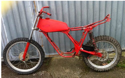

Ich hänge noch ein Bild von ebay.it von letzter Woche an. Zwar schwer zu erkennen,
aber auch an dem Rahmen kann man das Federbein am Rahmen in zwei und an der Schwinge in drei
Positionen einhängen. Bei meiner mach ich Deckel und Gedöns ab für die Fotos.
Die Fantic TX190 BJ77 bei Fantic.fr sieht Rahmenmäßig auch so aus. Naja, schwer zu erkennen,
aber man kann es so deuten.

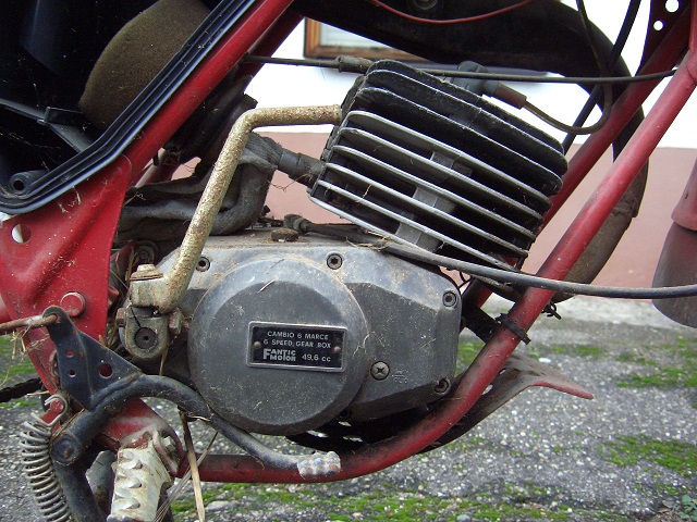

Dateikommentar: Der verbaute Motor, sechs Gänge.
Motor_rechts.jpg [ 206.11 KiB | 8228-mal betrachtet ]

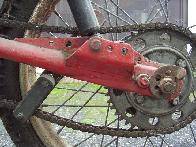

Dateikommentar: An der Schwinge drei Positionen,
Stossdäm_Schwinge.jpg [ 191.76 KiB | 8228-mal betrachtet ]

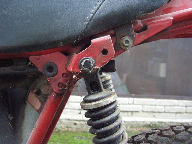

Dateikommentar: und am Rahmen zwei Positionen, um da Federbein einzuhängen.
Stossdäm_Rahmen.jpg [ 147.17 KiB | 8228-mal betrachtet ]

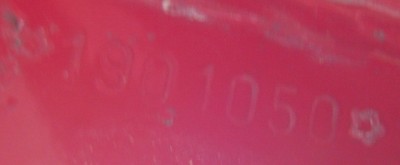

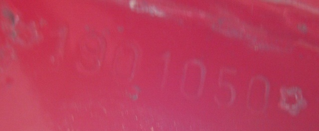

Und, mal unter's Steuerrohr geschaut nach der Typenbezeichnung? Steht da auch TX 190?
 Betreff des Beitrags: Re: Fantic Caballero, orginal???
BeitragVerfasst: 23. Dez 2011 21:59
Registriert: 31. Okt 2011 22:52
Beiträge: 44
Wohnort: Weisenheim am Sand
Ja, siehe Bild.
Rahmennummer.jpg [ 31.09 KiB | 8224-mal betrachtet ]
