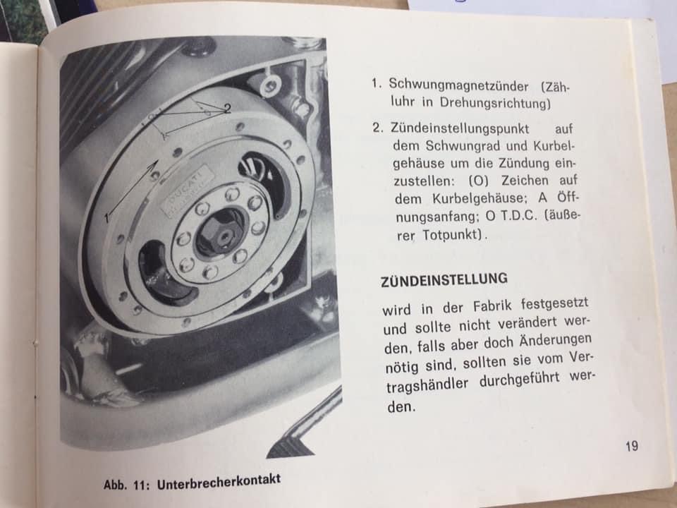

Frage ist auch, ob es nur an den Einstellungen liegt, das Moped sieht so aus als sei es schon länger nicht mehr bewegt worden. Ich hatte seinerzeit den ganzen Motor zerlegt und alle Lager und Simmerringe erneuert. Da war auch ein ziemlicher Schmodder drin vom alten Getriebeöl. Die Kontakte habe ich ebenfalls erneuert. Ist ja schnell gemacht bei dem kleinen Motor. Hast Du schon mal den Zylinderkopf abgenommen und reingeschaut?
Hauptdüse 95
Kettentrieb 14/49
Zündeinstellung siehe Foto
4F419705-C061-4A92-BEEF-35CE7E846AF5.jpeg [ 100.21 KiB | 6249-mal betrachtet ]
ECB135F7-FB27-4C09-A673-F5A4C89E9BA1.jpeg [ 79.1 KiB | 6249-mal betrachtet ]
