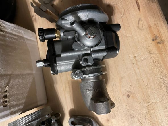

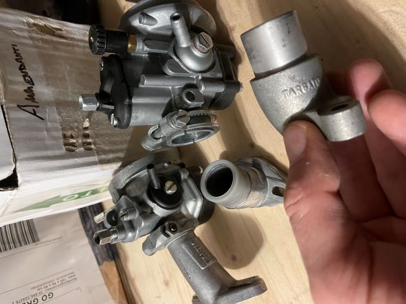

Ich habe einen 19er Dellorto SHB B organisiert, sündhaft teuer (das steht aber auf einem anderen Blatt :lol: ), aber neu. Nun ist es mir auch gelungen einen halbwegs passenden Ansaugstutzen aus Italien zu importieren.
Dieser passt allerdings ohne Isolierhülse direkt in den Vergaser. Kann ich das so machen, oder sollte eine Isolierhülse verbaut werden? Dann müsste ich den Ansaugstutzen noch etwas abdrehen lassen. Die Hülsen haben ja die Funktion, dass der Vergaser thermisch etwas vom Motor entkoppelt wird?!?!?!...wenn ich das rictig verstanden habe.
Fotos:
BeitragVerfasst: 16. Nov 2022 12:16
Registriert: 1. Nov 2022 17:52
Beiträge: 39
Vergaser Ansaugstutzen:
Der Liegende Stutzen wurde mit dem Vergaser geliefert, der Abstand der Bohrungen ist leider nur 40mm. Hier ist bereits die Isolierhülse verbaut.
Stutzen SHB.JPG [ 46.4 KiB | 7562-mal betrachtet ]
SHB_Stutzen.JPG [ 47.18 KiB | 7562-mal betrachtet ]

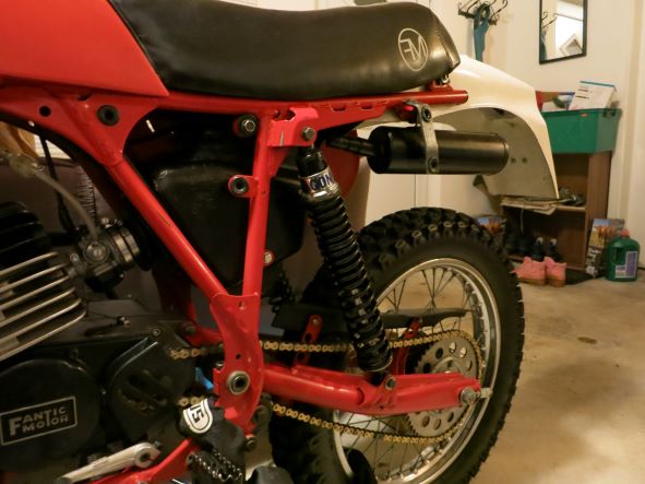

Hagon Enduro-Federbeine 390mm
Federbein_Hagon.JPG [ 46.99 KiB | 7543-mal betrachtet ]

Ohne Buchse im Vergaser wird da sicherlich Nebenluft gezogen! Dann hast nicht lang von Motor.
BeitragVerfasst: 17. Nov 2022 22:06
Beiträge: 1866
wenns nur ohne Buchse passt und du den Vergaser aber trotzdem mal testen willst, kannst du einen O-Ring auf die Stirnseite des Ansaugstutzen legen und dann den Vergaser draufmontieren.
Das ist keine Lösung für die Ewigkeit, aber zum testen ob der Vergaser überhaupt was bringt gehts ne Weile, selber schon ausprobiert.
Natürlich muss der O-Ring möglichst vom Durchmesser so groß sein wie der Innendurchmesser vom Vergaseranschluss oder minimal kleiner.
Wegen der Federbeine, die Federn kann man ja wie bei Yss auf das Gewicht des Fahrers einbauen, wenn dir die also zu weich sind kann man da bestimmt zwei härtere Federn reinmachen.
Falls du sie mal fährst, sag mal Bescheid wie du sie von der Dämpfung her fandest, ich liebäugele auch mit einem Paar Hagons für meine Hercules K50 GS, da braucht man was verchromtes.
