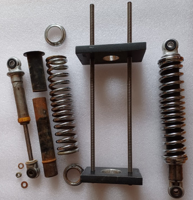

und noch eine Frage.. hat jemand schon mal die Innenteile vom Stoßdämpfer einer TX220 / 240 / 270 getauscht?
siehe Bildchen...
oder gegen bessere getauscht (Optik soll erhalten bleiben, oder quatsch)
Dirk aus LIHO
Stoßdämpfer-klein.jpg [ 332.38 KiB | 4920-mal betrachtet ]
BeitragVerfasst: 11. Dez 2023 16:10
Beiträge: 6407
Welche Länge haben die denn von Augenmitte zu Augenmitte?

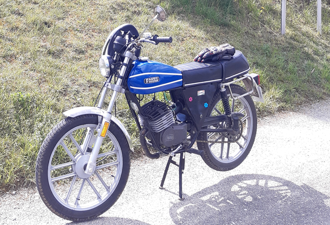

Beiträge: 627
Hi Dirk,
ich bin immer noch auf dem Trip, daß ich mir die Seitendeckel mal selber fertige. Ich würde meinen rechten natürlich schon zum Vermessen zur Verfügung stellen, aber erst wenn ich Ersatz habe oder es muß zügig gehen. Ich fahre ja mit dem Moped, und ohne Deckel ist blöd ;-). Vielleicht komme ich im Winter bzw. Urlaub mal dazu was zu basteln, dann geht das klaro.
P.S. Ich bin bei dem Moped nicht so genau auf original aus. Stoßdämpfer sind Billigteile für ca. 30 Euro aus dem Netz. Meine Gabel war fürchterlich, deshalb ist eine Chinagabel für eine Yamaha YBR 125 verbaut. Neu für 104 Euro. Dazu noch eine passende Achse aus dem Netz, ein paar Distanzstücke und die Halterung für das vordere Schutzblech musste ich was hinfummeln. Fährt einwandfrei. Aber klar, wenn man es gerne original hat, dann darf man da nätürlich auch mehr Herzblut reinstecken.
