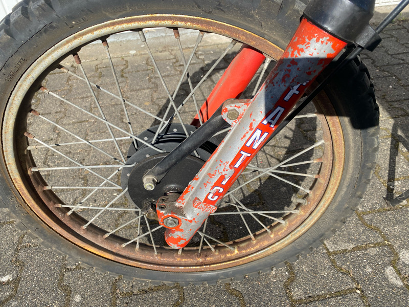

Auch ein typischer Mangel: Die Chromstahlfelgen sind total verrostet. Vorne mehr als hinten.
IMG_4017.jpeg [ 280.11 KiB | 2698-mal betrachtet ]
Egal, die Räder tausche ich für die 21er aus meiner anderen RSX. Oder ich könnte Alufelgen einspeichen, dann wären die wieder gut. Schöne goldene könnte ich mir gut vorstellen, und das würde mich schon reizen
https://kultmopeds.de/Alufelge-215x18-g ... 50-251-301
Das Profil ist wie bei Akront. Den Aufkleber drauf und es stimmt. Leider finde ich keine 21er dazu. Excel-Felgen sind mir zu teuer in Kombination mit den Naben

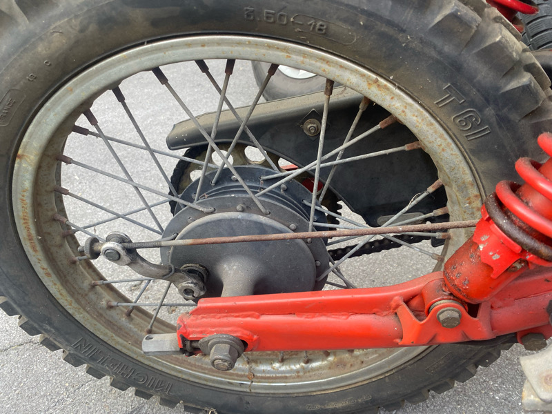

Hinten sieht’s etwas besser aus
IMG_4020.jpeg [ 208.25 KiB | 2697-mal betrachtet ]
Aber eigentlich will ich in diese Räder kein Geld und keine Arbeit reinstecken.

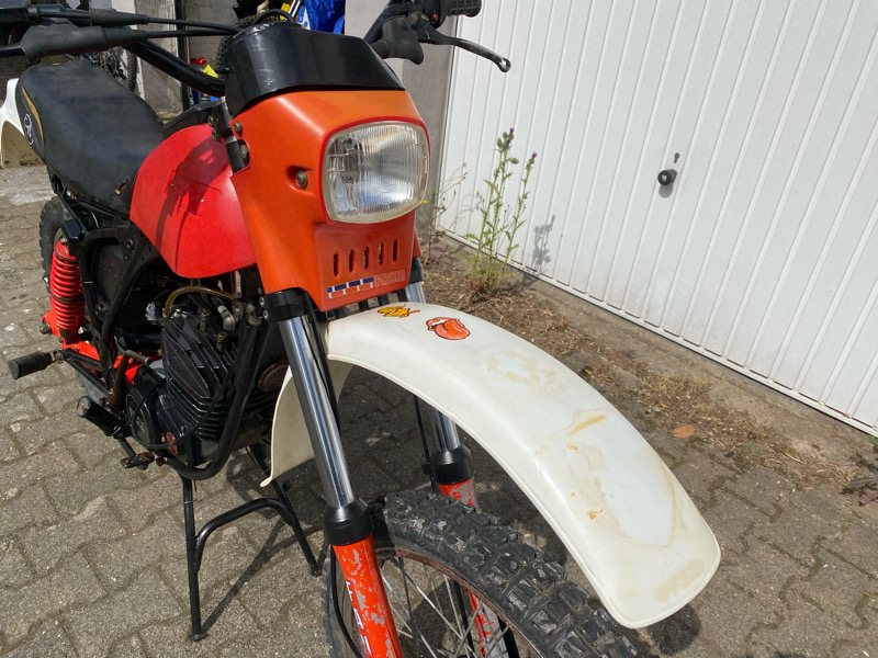

Tobias hat geschrieben:
Moin,

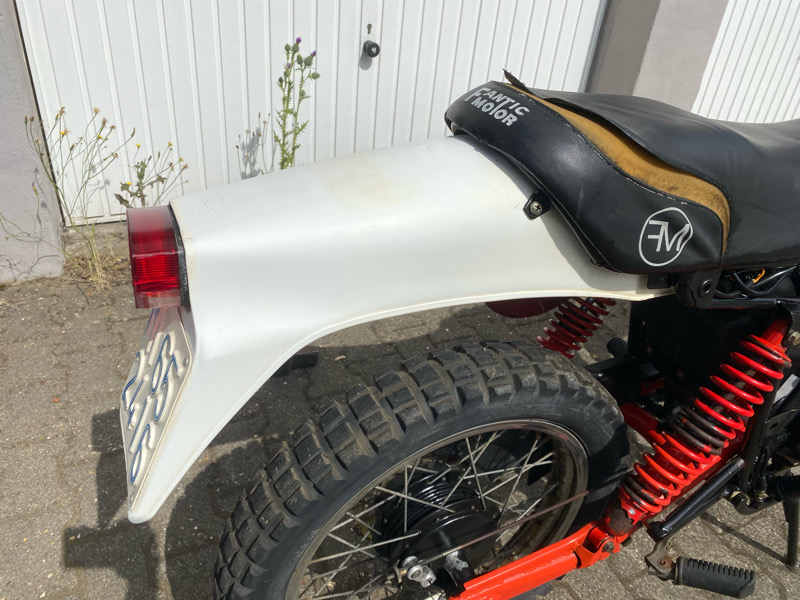

sehr geiles Moped, da könnte man fast neidisch werden :-). Um den Kotflügel unkompliziert für den TÜV aufzuhübschen, ist Sprühfolie ein günstiges und effektives Mittel. Hatte ich bei der Cagiva SX 350 so gemacht.
Hallo Tobias, verfolge den Thread. Ich verspreche, es wird noch geiler!
Ich will im ersten Schritt mit geringem finanziellen Aufwand die technische Abnahme erreichen. Danach geht’s weiter.
Kotflügel habe ich noch einen auf Lager, daher zur Not kein Problem. Ich werde den einfach nur vom Grauschleier befreien, das reicht dann.

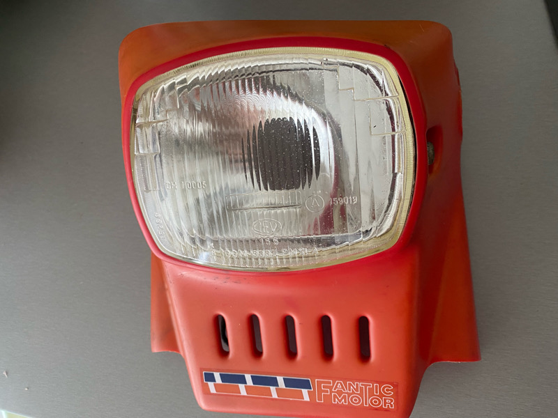

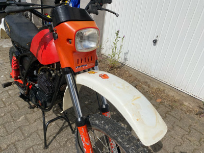

So, hier ist schon die Maske mit Reflektor aus dem Fundus
IMG_4019.jpeg [ 131.7 KiB | 2697-mal betrachtet ]
Besser, aber immer noch häßlich
Moin,
Hallo, den Kotflügel würde ich retten wenn er nicht auch noch gerissen ist.
Nicht auch noch lackieren.
Mit einer rasierklinge das vergilbte weg Schaben, dann mit Schleifpapier alles glätten.
Auch stahlwolle geht prima und küchenschwam.
Danach polieren mit Kunststoff auffrischen.
Ein Versuch wäre es wert.
 Betreff des Beitrags: Re: RSX 125 Umbau
BeitragVerfasst: 29. Jun 2024 12:46
Auf jeden Fall! Mach ich auch. Aber es wird schwieriger als üblich. Die ehemaligen Spaßaufkleber erhalten den Kunststoff partiell wie neu und die Oberfläche wird dadurch inhomogen.

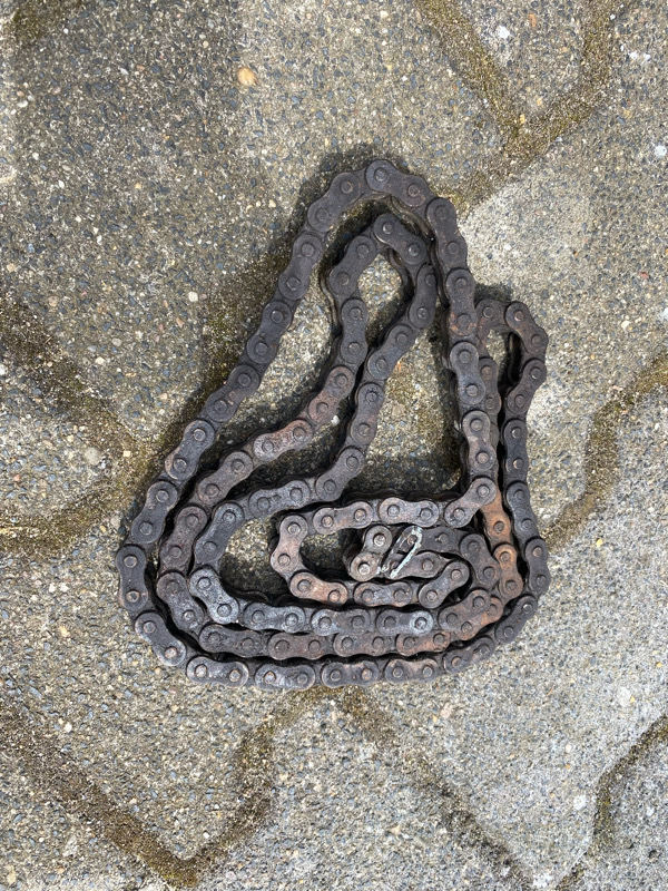

Kette ist Schrott.

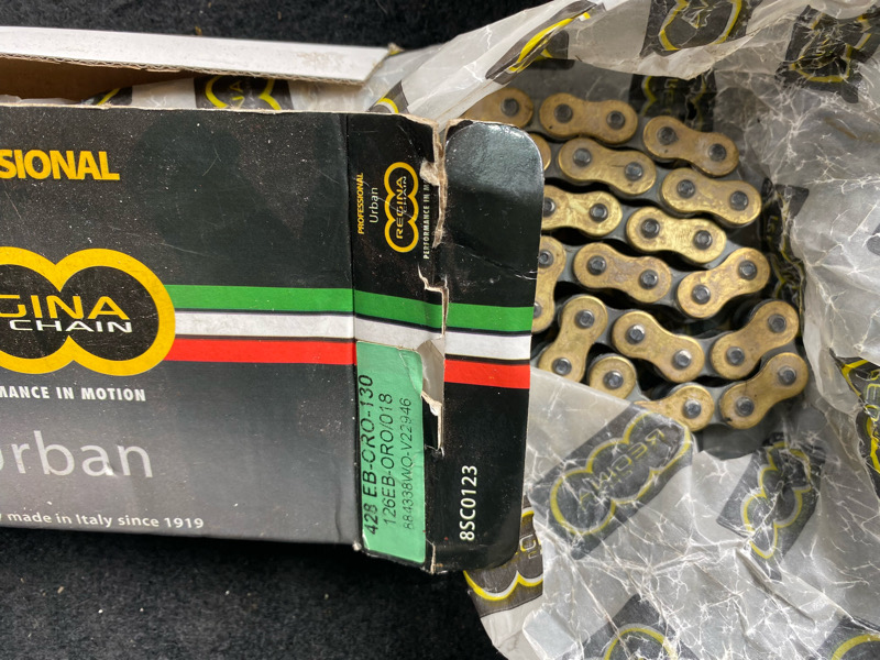

Aber schon wieder was im Fundus: 428er mit 126 Gliedern und auch noch in Gold! ::-
Ich liebe goldene Ketten, weil sie die Optik dezent aufwerten und von anderen optischen Mängeln ablenkt

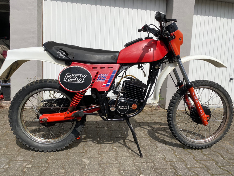

Dann das ganze Moped mit Bref Fettlöser eingesprüht und die besonders hartnäckigen Stellen mit Pinsel gebürstet. Das ganze mit Hochdruckreiniger abgeblasen. Balistol macht alles wieder schön glänzend :mrgreen:
IMG_4043.jpeg [ 247.8 KiB | 2667-mal betrachtet ]

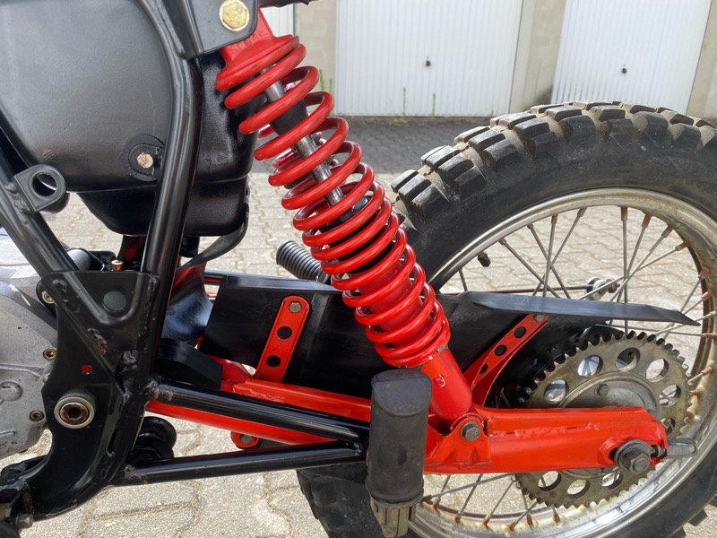

Ein Federbein mit Federbein aus Fundus getauscht. Komischerweise finde ich das zweite nicht

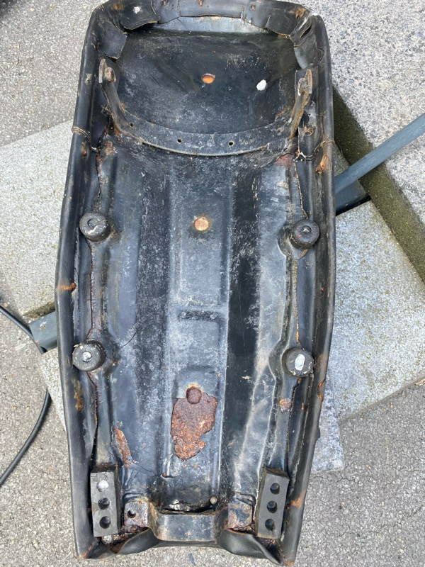

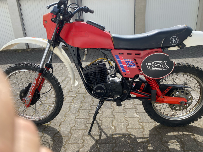

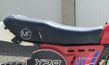

Das optisch vergammeltste Teil ist neben dem Vorderrad jetzt noch die Sitzbank. Da muss ich wohl jetzt schon etwas Geld in die Hand nehmen. Auch das Sitzbankgestell muss gesandstrahlt werden.
IMG_4046.jpeg [ 267.13 KiB | 2666-mal betrachtet ]
Bei der Gelegenheit stelle ich mir die Frage, ob ich die Sitzbank im vorderen Bereich aufpolstern und die Stufe zum Sozius verschwinden lasse. Habe das mal retuschiert und sähe dann so aus:
IMG_4047.jpeg [ 32.9 KiB | 2666-mal betrachtet ]

Na das Ding sieht doch schon viel besser aus, wie aus dem geschoben ::-
Ganz klar: Stufe muss weg, sieht besser aus
BeitragVerfasst: 1. Jul 2024 19:17
Beiträge: 118
Würde die Sitzbank auch auf eine Linie bringen und direkt die Sozius Fussraster weg :) .
