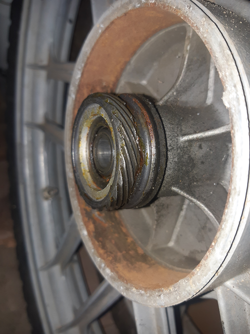

weil ich ja paralell zum 6 Gang Umbau die zweite GT4 aufhübsche, müsste ich da den Tachoantrieb aus der Felge bzw. Nabe entfernen. Weiß jemand wie der rausgeht?
20240814_193738.png [ 534.56 KiB | 4487-mal betrachtet ]
Danke und Gruß
Tobias

Denke auf ne schöne alte Einplatz-Herdplatte legen, nachher mit nem Holz auf die Rückseite schlagen und Plopp!

Hi Kalle, moin,
also denkst du auch, daß es nur gesteckt ist. Da muß ich mal ran, die Felgen sollen auch zum Pulverer.

Hatte so nen Tacho-Ring auf ner Grimeca Halbnaben-Speichennabe von ner SWM und da ging der Ring so ab

Tobias hat geschrieben:
Danke und Gruß
Tobias
Hallo Tobias,
ich kann dir nur raten ihn dran zu lassen, bei meiner Strada ist auch so ein Zahnrad dran, die sind Bombenfest auf geschrumpft und ohne gescheiten Brenner zum heiß machen bekommst du die nicht gescheit runter.
Hab mir an der alten original Felge der Strada einen Wolf versucht das sch..... Zahnrad ab zu bekommen leider ohne Erfolg.

sorry für´s späte antworten, habs irgendwie überlesen. Ich hab nicht lange an dem Ring probiert. So wie du sagst, der ist bestimmt aufgeschrumpft oder was weiß ich, bevor er kaputt geht bleibt er drauf. Zum entlacken und pulvern können die ihn abdecken, sollte klappen.
