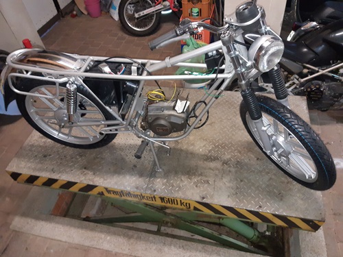

eine Frage, wie groß bzw. klein soll denn das Ringstoßspiel sein bei den Motoren mit 38,8 mm Hub? Da ich ja mit der zweiten GT4 zum TÜV muß wegen erstellen einer neuen Betriebserlaubnis, kommt da der originale Zylinder drauf. Der Kolben hat auch schon schwarzen Plaque unterhalb des Ringes. Ein L-Ring. Gemessen hab ich ca. 1cm von oben. Also nur den Ring in den Zylinder gesteckt. Mit der Fühlerlehre konnte ich 0,5mm messen. 0,55 gingen auch rein, da mußte ich aber schon drücken.
Der Aufbau der Zweiten geht voran, hab grad Urlaub.
Bild folgt, hier ist grad der Computerwurm drin :-)
