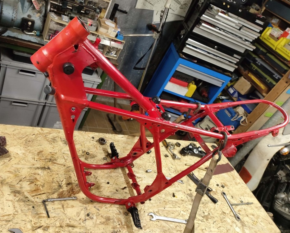

Projektstart! ::-
Nachdem es längere Zeit still war, ist der Startschuss endlich erfolgt.
Vorab vielen Dank an alle, die mich in der Zwischenzeit mit Infos und Unterstützung versorgt haben.
Ich weiche jedoch vom ursprünglichen Plan ab und beginne nun doch mit dem Fahrgestell.
Im ersten Schritt soll die Fantic bereit für die TÜV-Abnahme gemacht werden.
Hierfür greife ich auf einen frisch revidierten Motor aus unserer FM430 zurück und hoffe so, relativ entspannt die Plakette bei der Vollabnahme erlangen zu können.
Im Nachgang folgt dann der Polini-Motor.
Ganz untätig war ich in den letzten Wochen jedoch nicht und habe fleißig nach (Fehl-)Teilen gesucht.
Aktuell sind YSS-Dämpfer unterwegs zu mir und André Horvath hat bereits die neuen Ufo Plastics versendet.

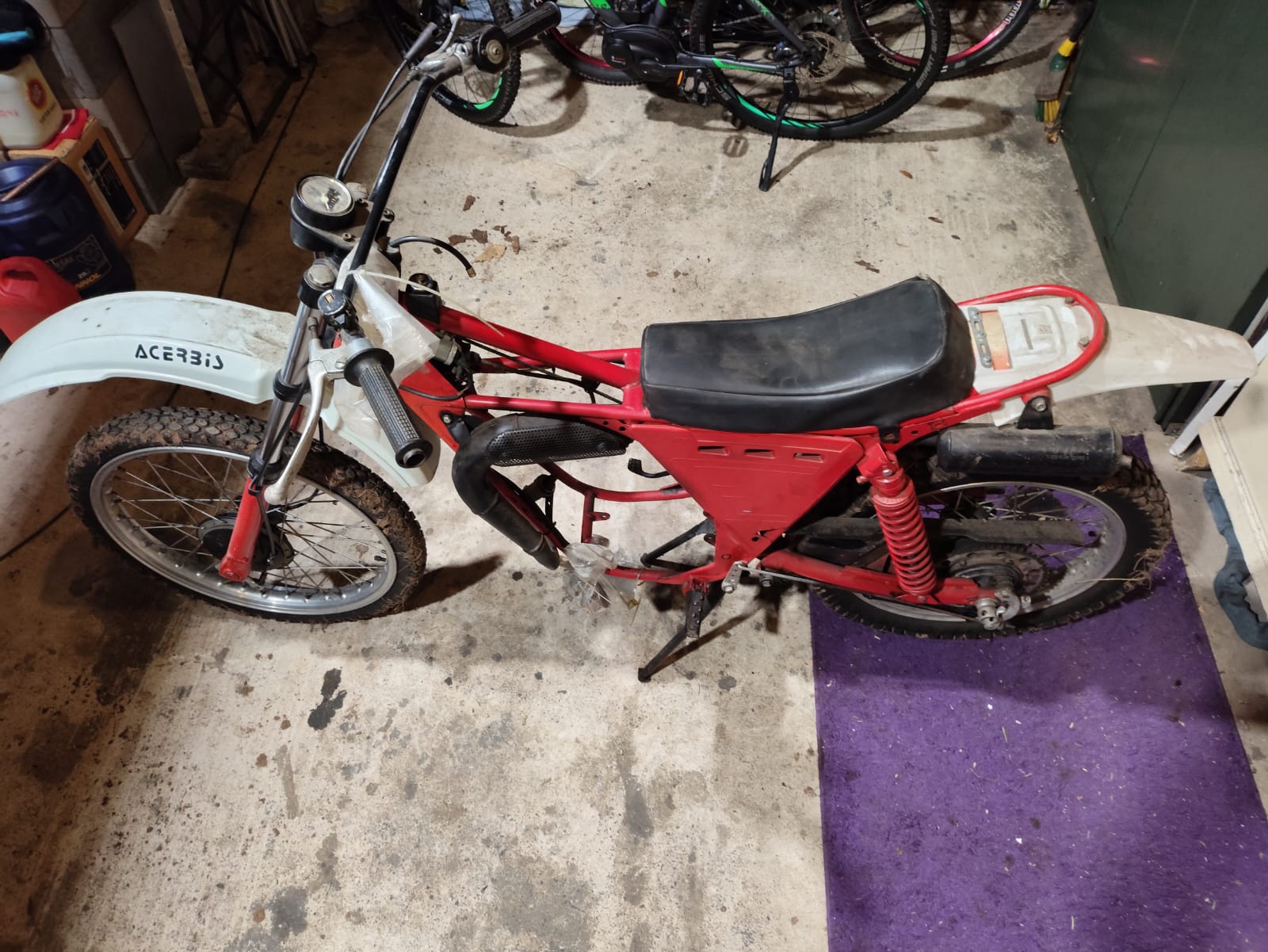

Die Fantic ist mittlerweile entkernt und die Substanz macht einen brauchbaren Eindruck, auch wenn Auspuff, Sitzbank und Tank eine ordentliche Bastelkur beim Vorbesitzer erfahren durften.

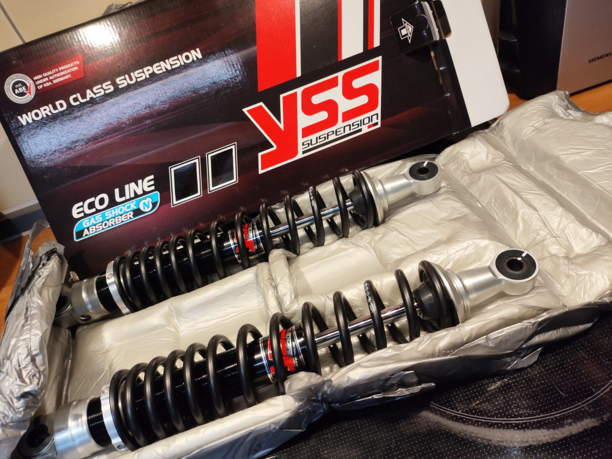

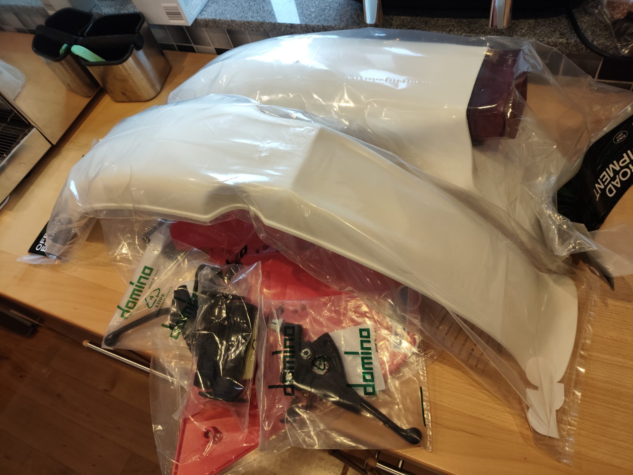

gestern war der Postbote da ::-
128833c0-3c1a-454a-b897-0ebc30c7eaf0.jpg [ 242.25 KiB | 2047-mal betrachtet ]
87d4949e-672e-483a-b4de-9020e8c29036.jpg [ 327.74 KiB | 2047-mal betrachtet ]
Die passenden Hülsen für die Dämpfer werde ich die Tage an der Drehbank herstellen.
Stoßdämpfer kommen von Peter Wirth Motorradtechnik, bereits das zweite Paar YSS dort gekauft, kann ich nur empfehlen.

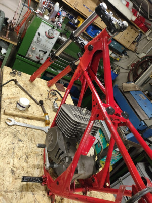

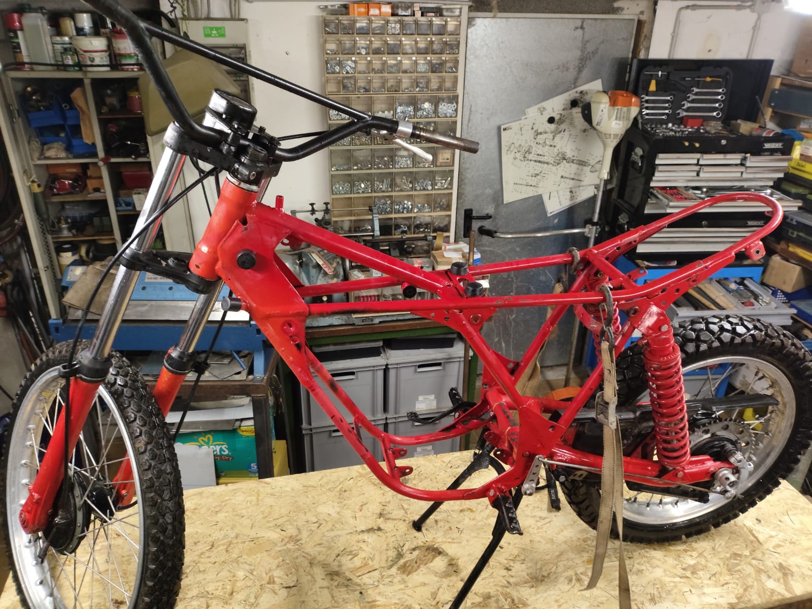

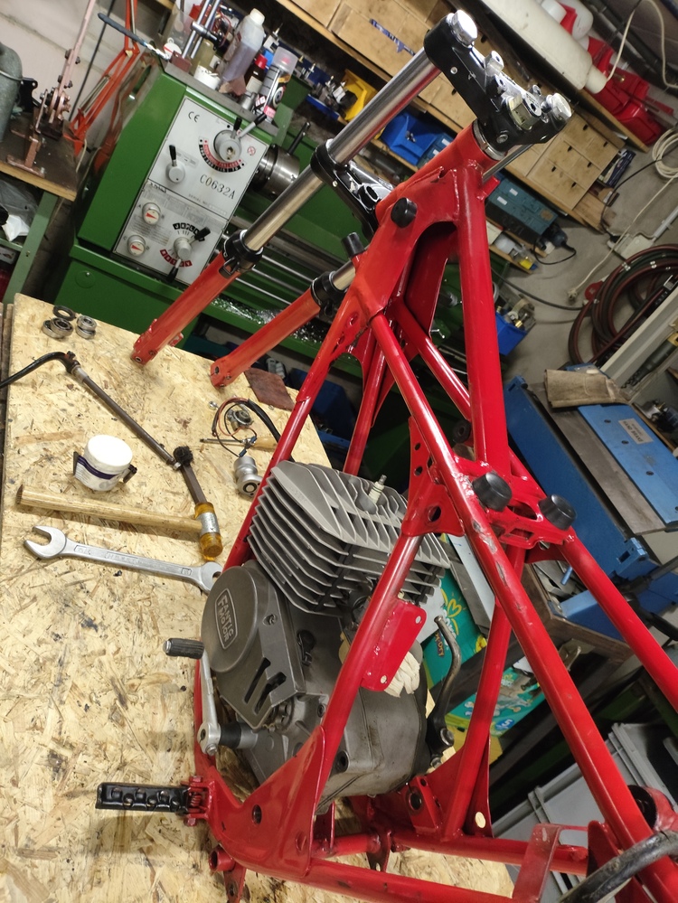

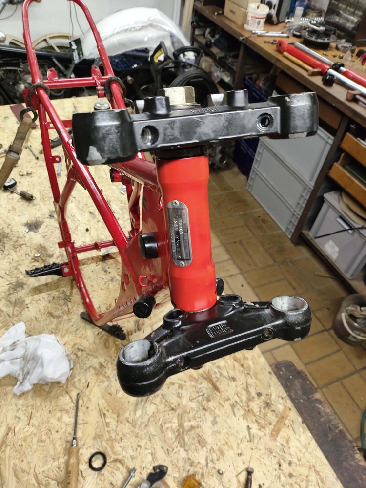

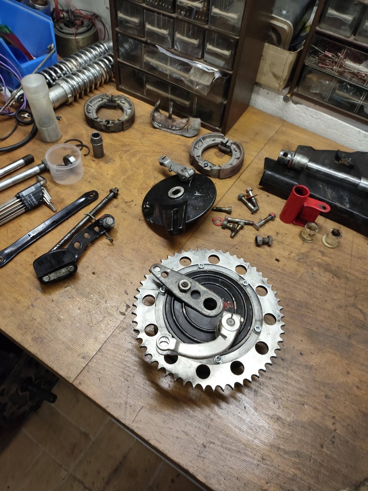

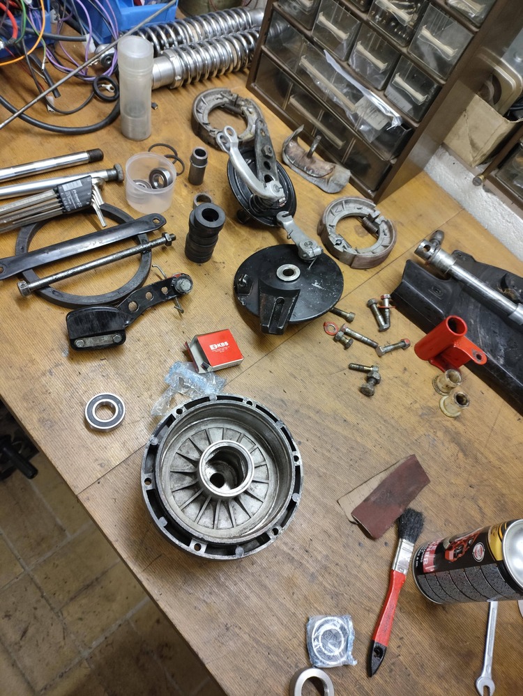

Anbei ein paar Impressionen aus der Werkstatt.
Screenshot 2025-01-31 102315.jpg [ 235.1 KiB | 1797-mal betrachtet ]
Vieles habe ich bereits im Ultraschallbecken gereinigt und neu montiert.
1738255244916-min.jpg [ 282.52 KiB | 1797-mal betrachtet ]
1738255244912-min.jpg [ 247.94 KiB | 1797-mal betrachtet ]
1738255244905-min.jpg [ 221.17 KiB | 1797-mal betrachtet ]
Der Tüv Motor hat ebenfalls mal probeweise Einzug gefunden.
1738255244901(1).jpg [ 411.44 KiB | 1797-mal betrachtet ]
Neulack erfolgt, nachdem alle Arbeiten abgeschlossen sind und die Fantic mit Polini Motor zuverlässig läuft :)
