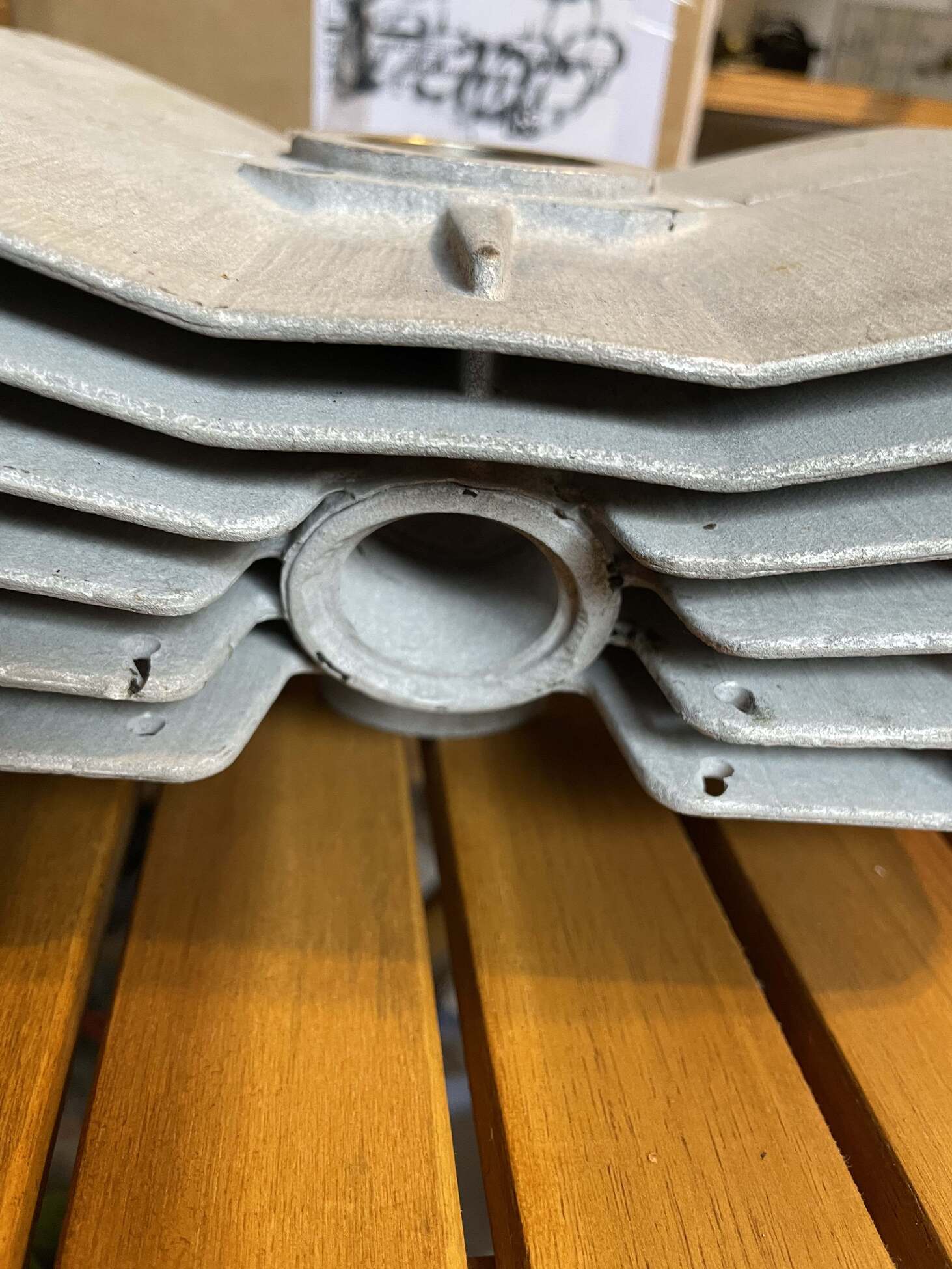

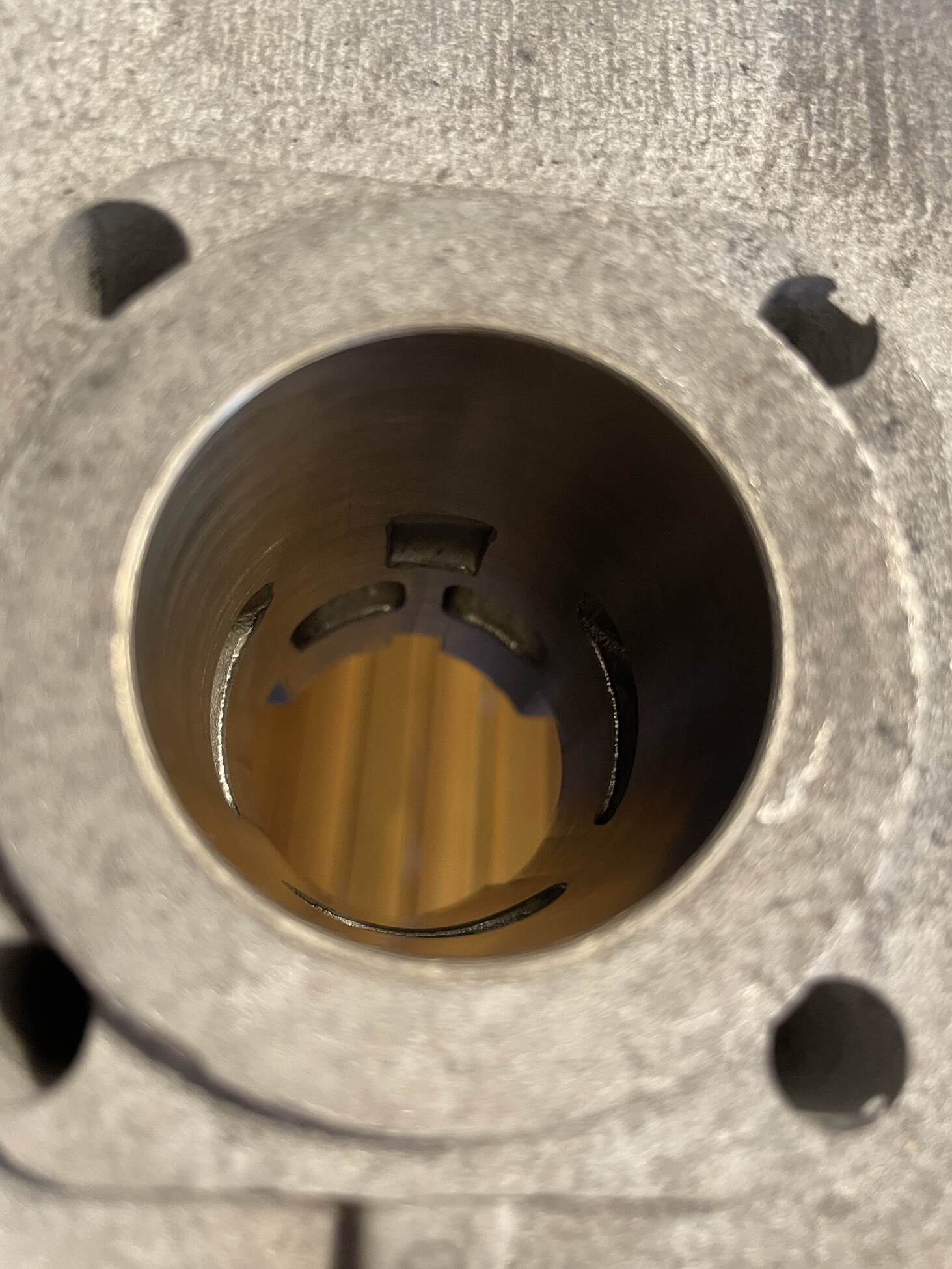

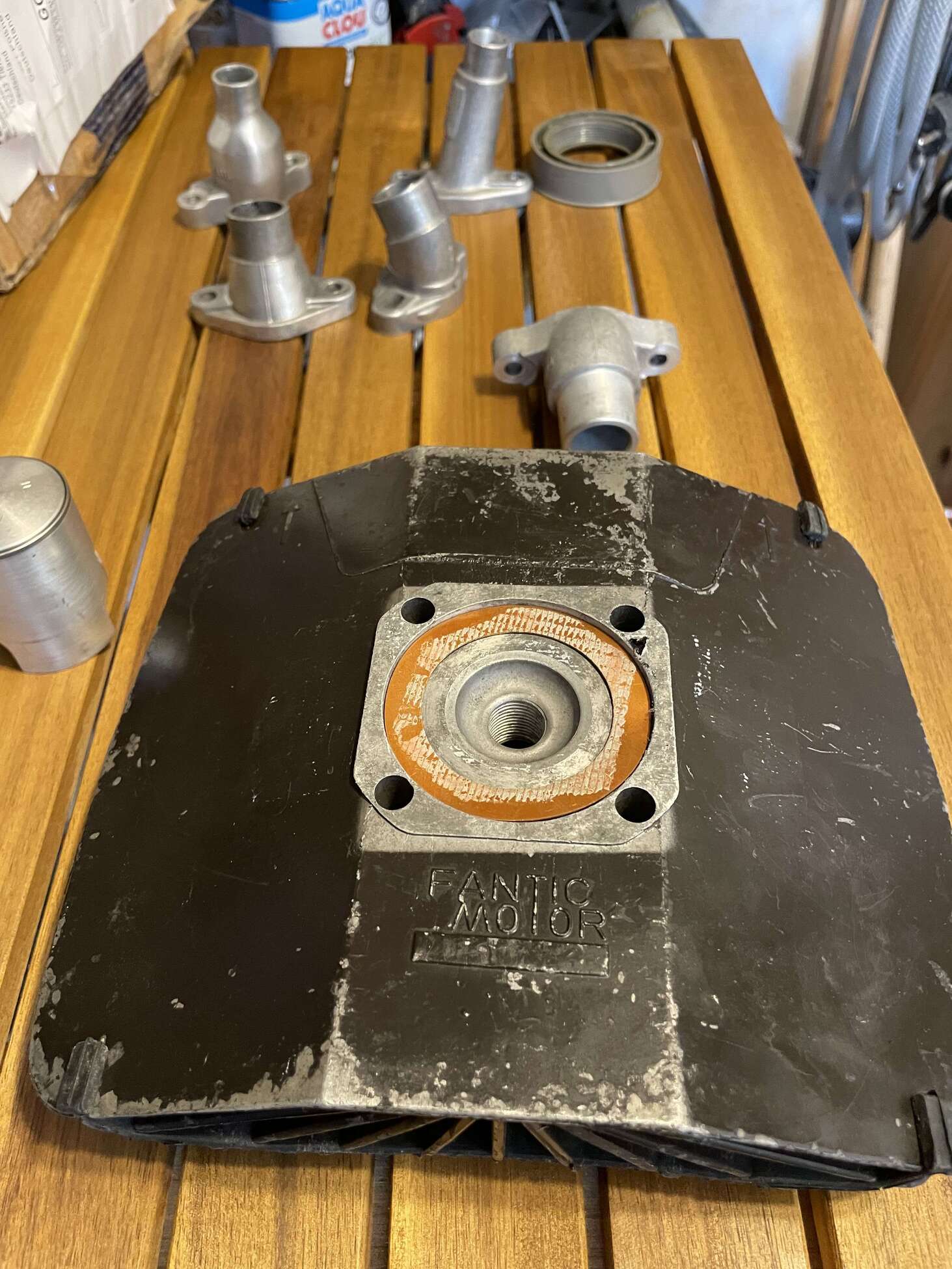

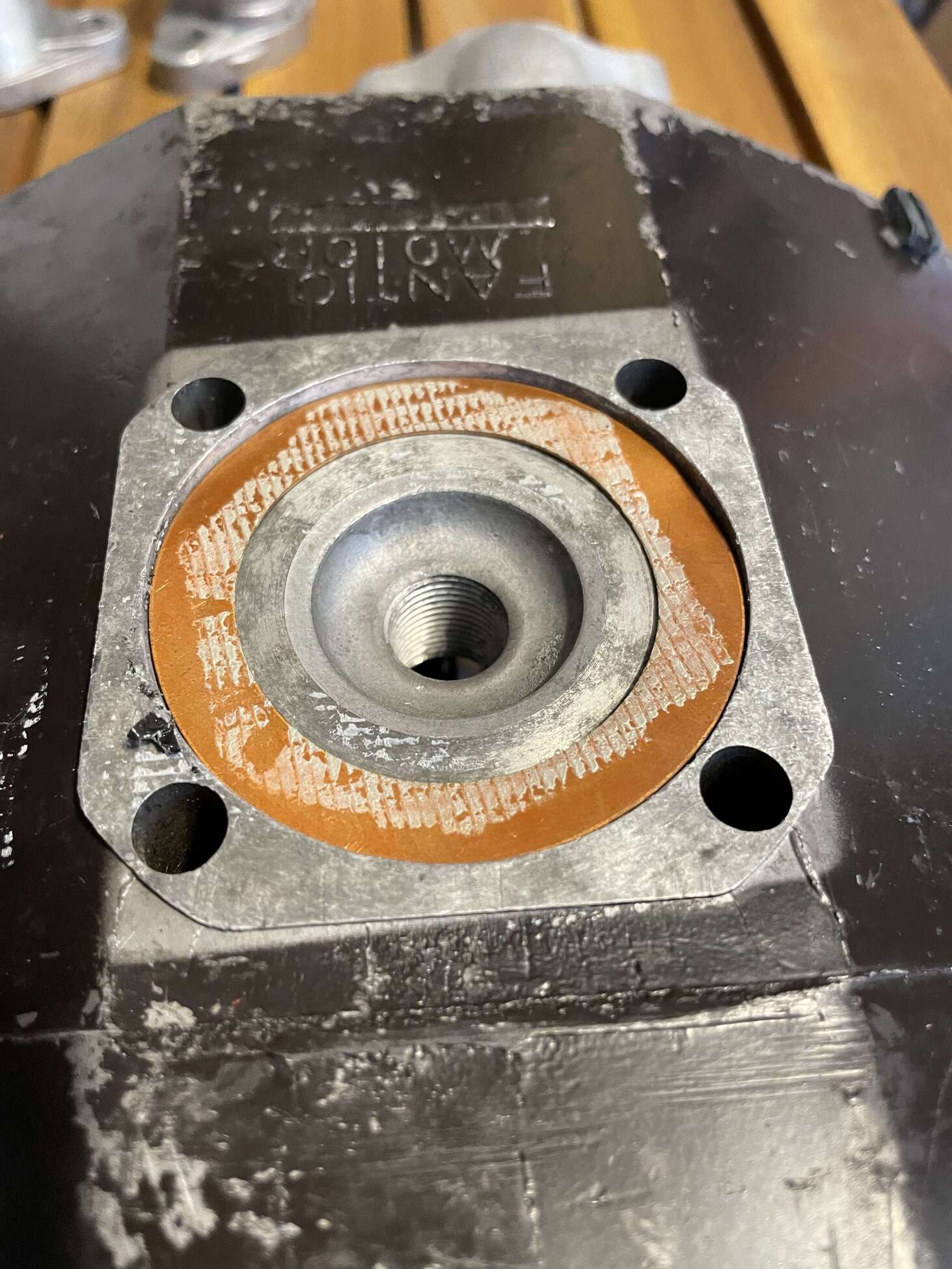

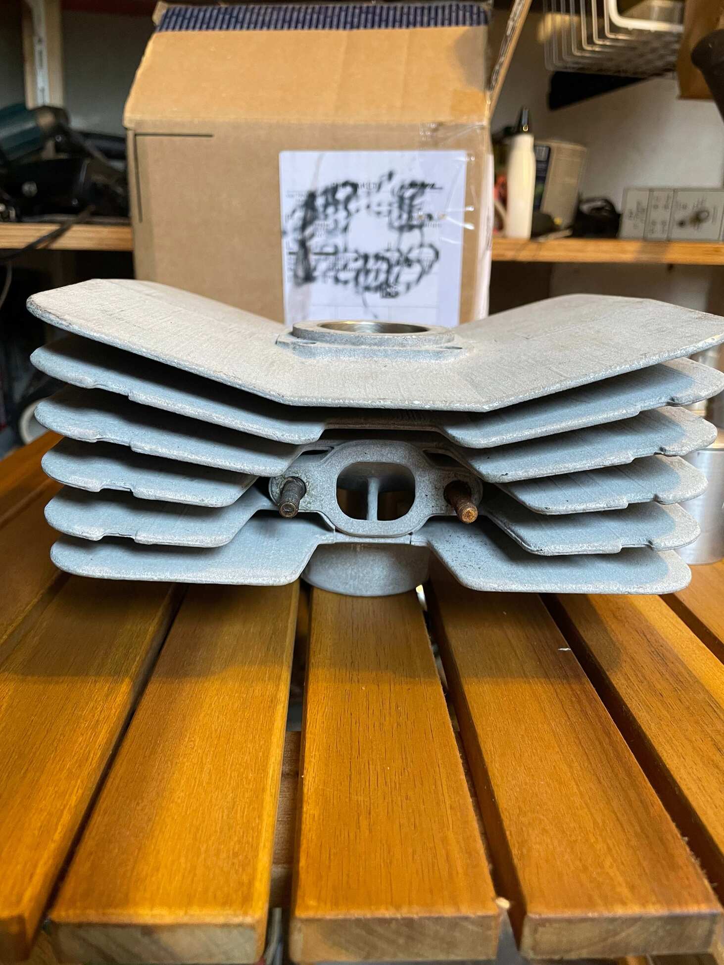

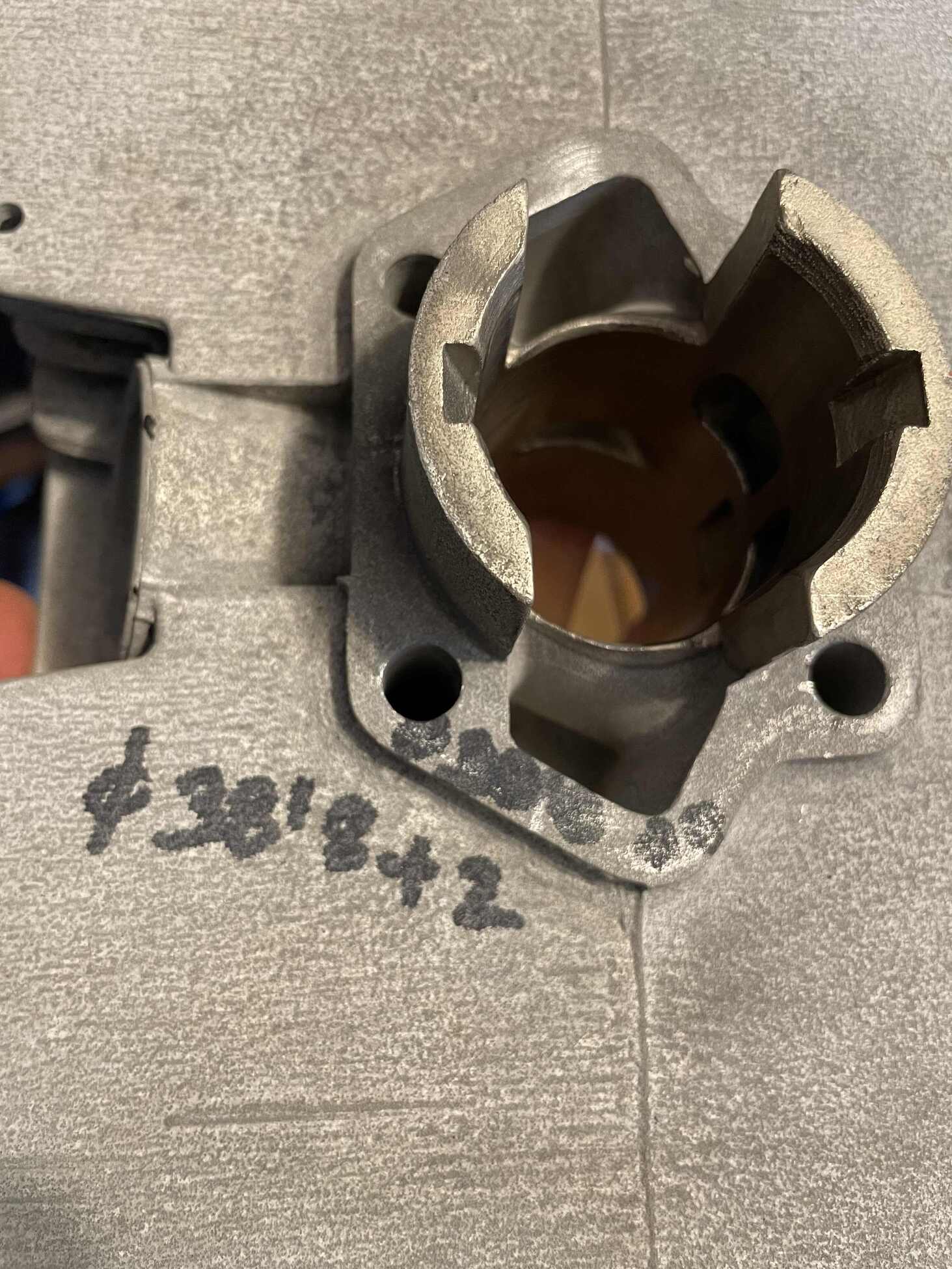

So ihr lieben Leute, ich hatte damals noch einen neu beschichteten Zylinder mit Kopf und Kolben gekauft mit der Hoffnung, dass der vielleicht passt. Was sagt ihr?

das ist ein 9PS Zylinder allerdings mit einem Mokick Kopf.
Ich denke der wäre evtl. besser mit dem Kopf der beim Kalle liegt.
Wenn der neu beschichtet ist, zum Kalle schicken und einbauen lassen, fertsch.

Hallo Felix, danke für die Info. Der Zylinder lässt sich dann sicher wieder nicht mit dem 19er Vergaser fahren, oder? Den hatte ich mir auch schon besorgt und war wahnsinnig teuer :roll:
BeitragVerfasst: 31. Okt 2025 17:32
Beiträge: 1883
Warum sollte der sich nicht mit nem 19er Vergaser fahren lassen?
Kommt evtl. drauf an welchen Vergaser du hast.
Original gehört ein 22er Mikuni hin soweit ich weiß, aber der 19er sollte genauso gehen.
Hast dann halt 0,23146 PS weniger Leistung nehme ich an. :mrgreen:

Der 19er geht da auf jeden Fall,eventuell mußt du ihn neu bedüsen.
Ich hatte 1981 einen 12 PS Fantic Zylinder auf meine Aspes gebaut mit 22er Dellorto und dem Aspes Auspuff der direkt im Bogen hochgeht.
Die ging super,ein Freund von mit hatte eine Beta MX6 auch mit 22er Vergaser und die hatte keine Chance gegenüber meiner Aspes.

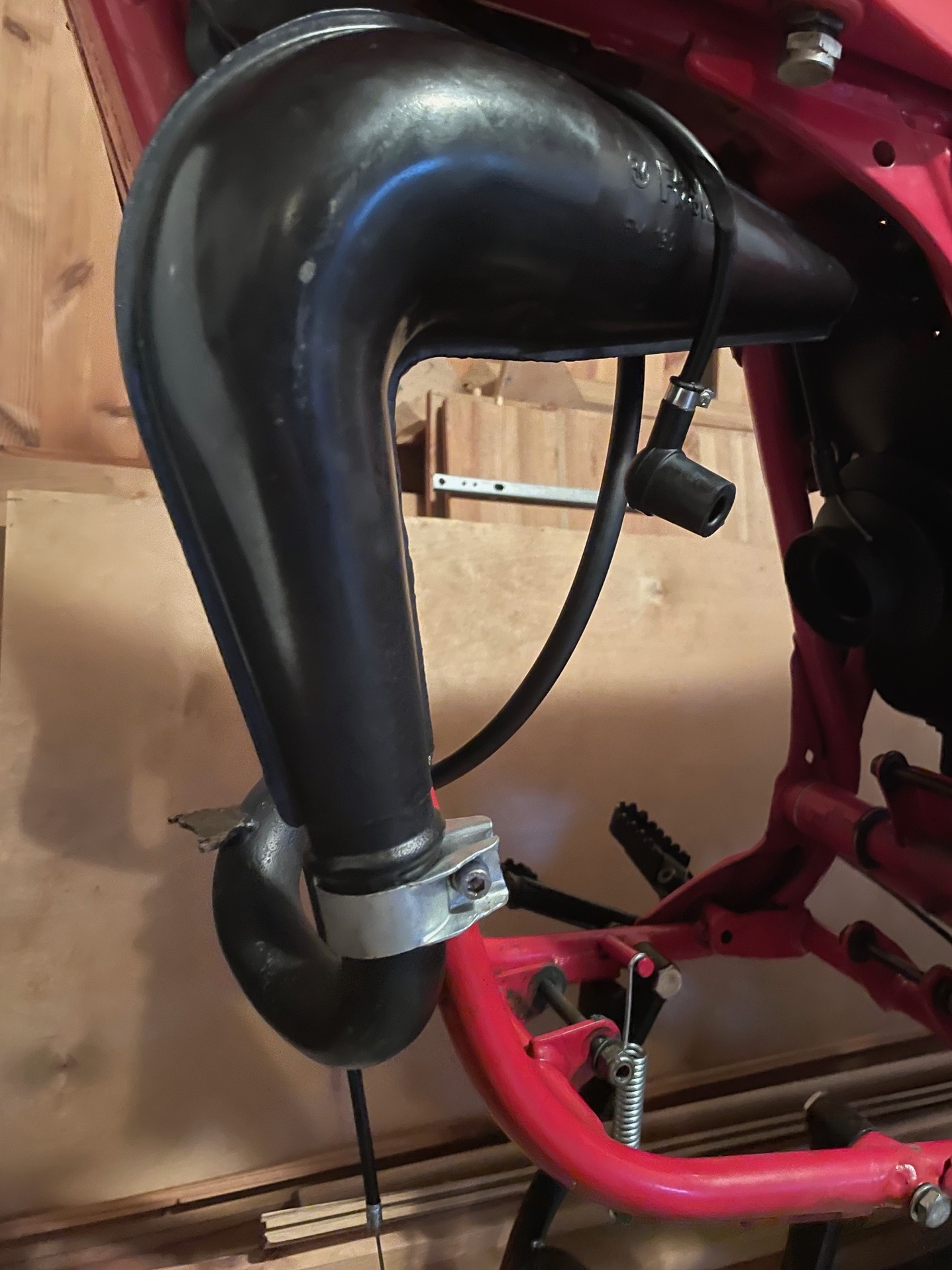

hier noch ein Foto vom Auspuff, da der Link nicht funktioniert. FM190 ist eingeprägt.
aupuff.jpg [ 702.71 KiB | 712-mal betrachtet ]
BeitragVerfasst: 4. Nov 2025 15:30
Beiträge: 1883
Hallo Fred,
ich würde sagen, lass mal den Kalle den Motor machen und dann probierst du´s einfach aus ob der Motor mit 19er Vergaser und diesem Auspuff funktioniert.
Wenn nicht kannst du immer noch das basteln anfangen.
