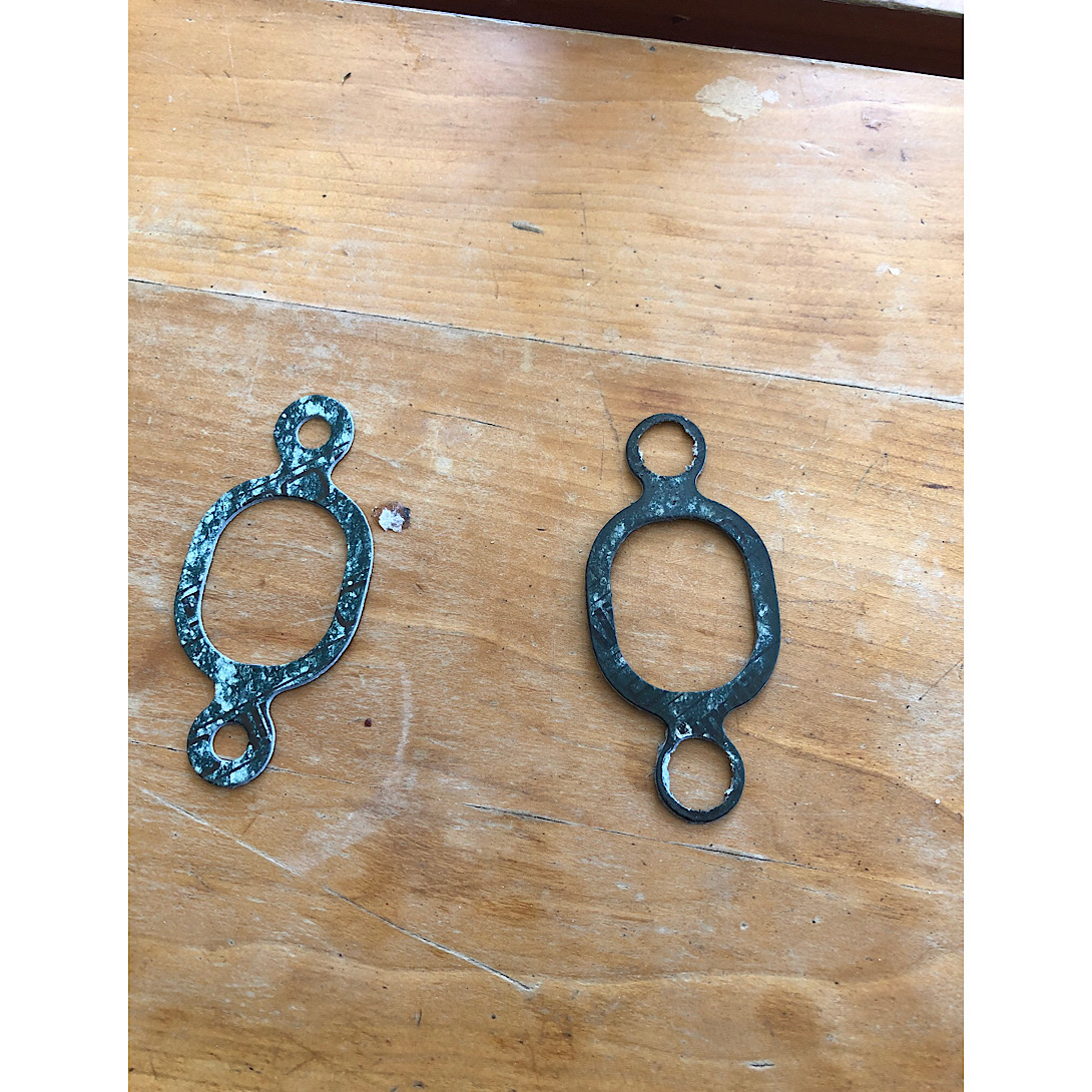

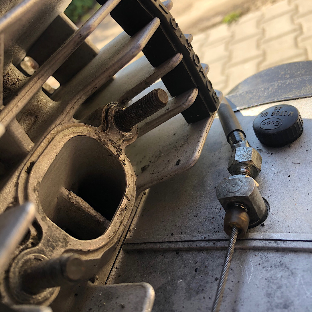

Hab den Luftfilter vom Vergaser abgemacht und mit Bohrmaschine gestartet.
Ich hab das Gefühl, dass es eher aus dem Vergaser pustet als das er einsaugt.
In der LuftfilterGummi Falte stand auch das Benzin.
Dann hab ich mich erinnert das die Zylinderansaugstutzen Auflage so komisch ausgebildet ist.
Um die Befestigungsbolzen ist so ein Kragen auf dem die Dichtung liegt.
Ohne Dichtung würde der Ansaugstutzen einen 1/2mm Spalt haben.
Vielleicht gehört da eine andere Dichtung als im Dichtsatz rein.
Hab da jetzt mal was gebastelt. Eine Dichtung um den Kragen ausgestanzt und eine weitere Dichtung rüber.

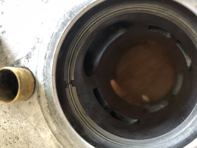

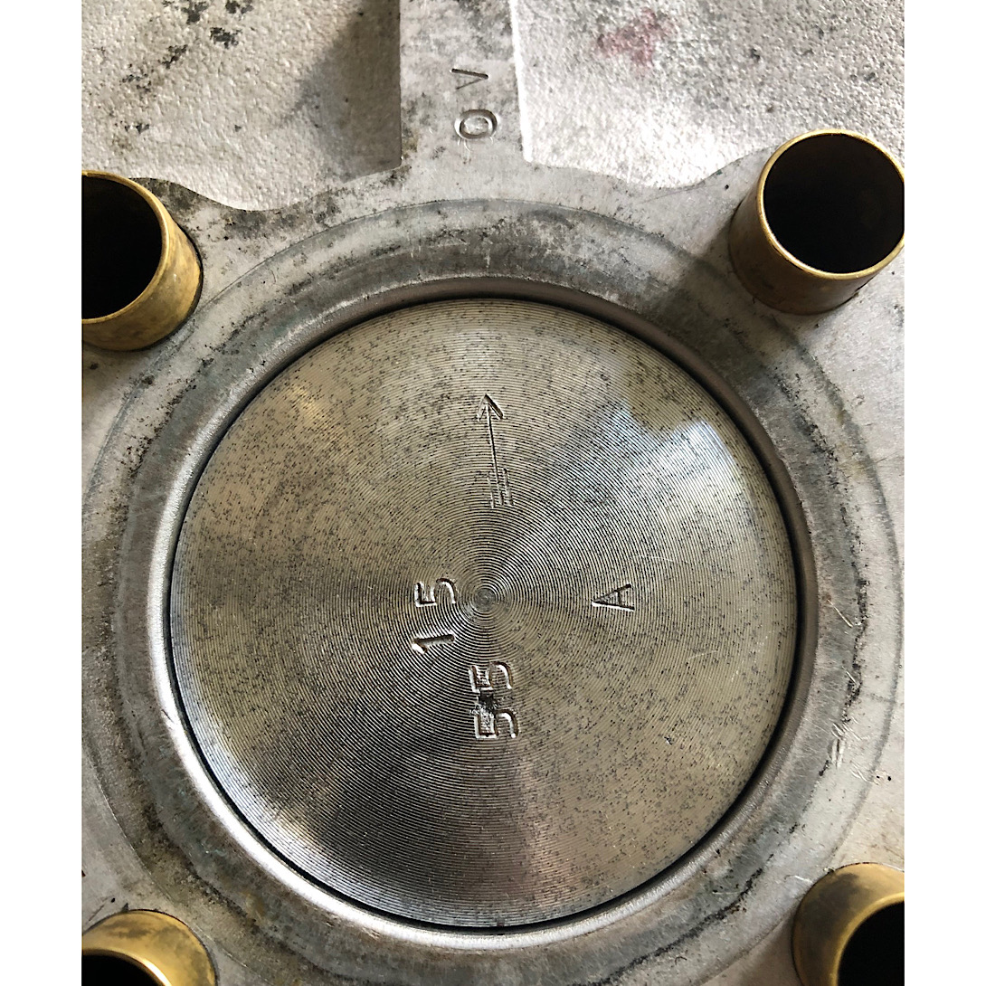

BeitragVerfasst: 27. Mai 2020 16:29
Hast du mal ein Foto vom Kolben und Zylinder und Kolben im Zylinder, wo man sieht, wie der Kolbenring passt? Also Kolben im OT von oben fotografiert

Der Zylinder ist im Keller, der Kolben noch auf dem Motor.
Kann ihn aber nachher mal abbauen
BeitragVerfasst: 27. Mai 2020 18:31
Registriert: 10. Mai 2019 12:51
Beiträge: 115
So...Foto habe ich gemacht.
Das Kolbenringstoßspiel ist 0,25
B2E123B9-F5A4-4537-BB1D-94AA6A0A1AC0.jpeg [ 494.74 KiB | 8681-mal betrachtet ]
