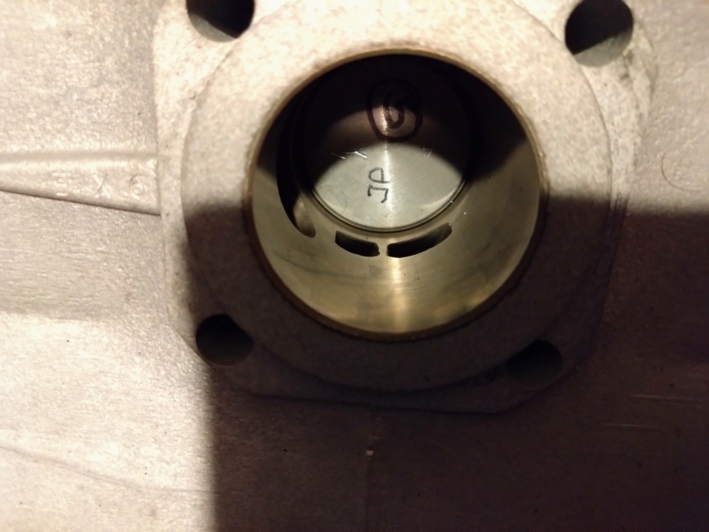

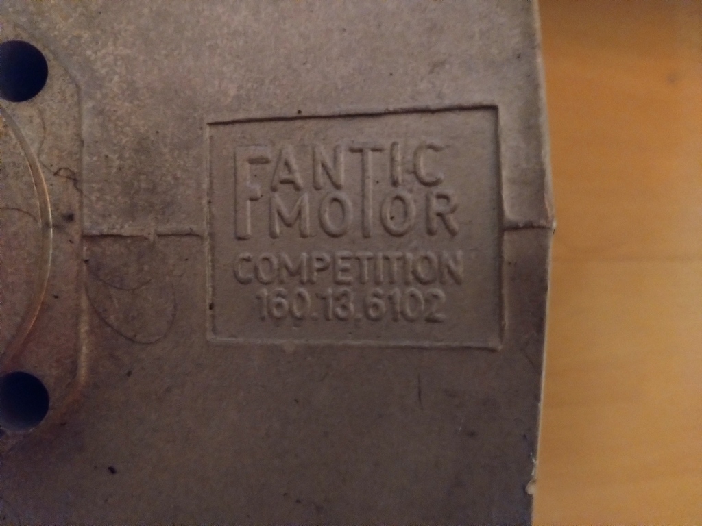

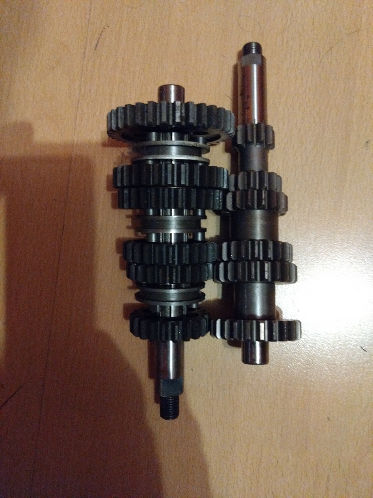

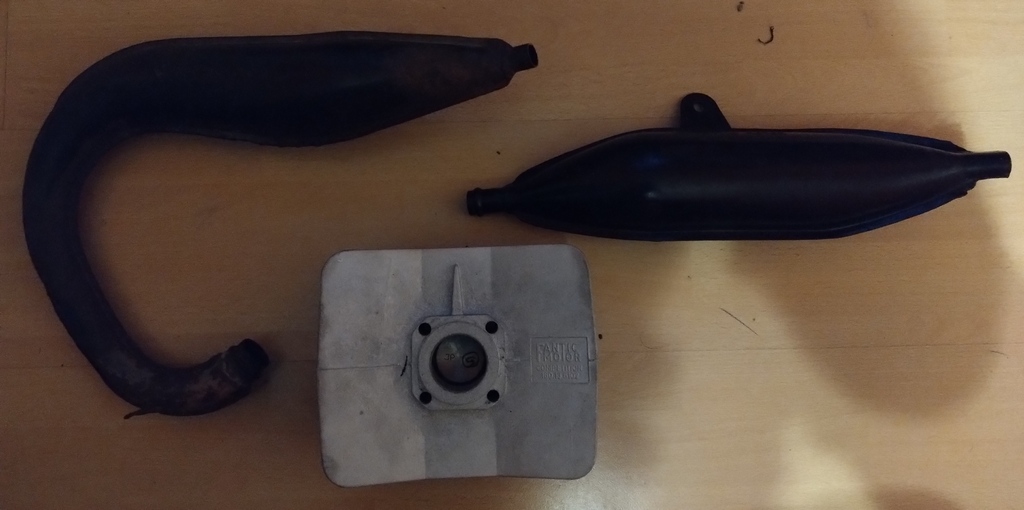

ich weiß, ich sage selbst immer man soll bei einem Konzept bleiben wenn man sich mal entschieden hat aber nachdem ich durch Zufall für wirklich kleines Geld einen originalen
TX 160 Auspuff samt Schalldämpfer erstehen konnte werde ich die Fantic erstmal als TX 160 aufbauen.
Um das umzusetzen fehlte mir lediglich noch der originale 6102 Zylinder, sogar einen passenden Kopf hatte ich schon liegen.
Aber auch da bekam ich schnell und sehr freundlich geholfen, mit einem nagelneu beschichteten 6102 samt neuem Kolben.
Ein nagelneues Getriebe liegt hier auch noch rum und so kann es jetzt über Weihnachten erstmal mit dem Motorenaufbau losgehen.
Lediglich die Kurbelwelle mit 42er Hub und 78er Wangen muss noch beim Bosisio besorgt werden.

Also ich kenne ja schon einige Kombinationen Hub und Wangendurchmesser, aber 42er Hub und 78er Wange war mir bisher unbekannt,
Wann und wo wurde das original bei Fantic verbaut?
Oder ist das die original FM380 Welle, komme gerade nicht an den Motor?
