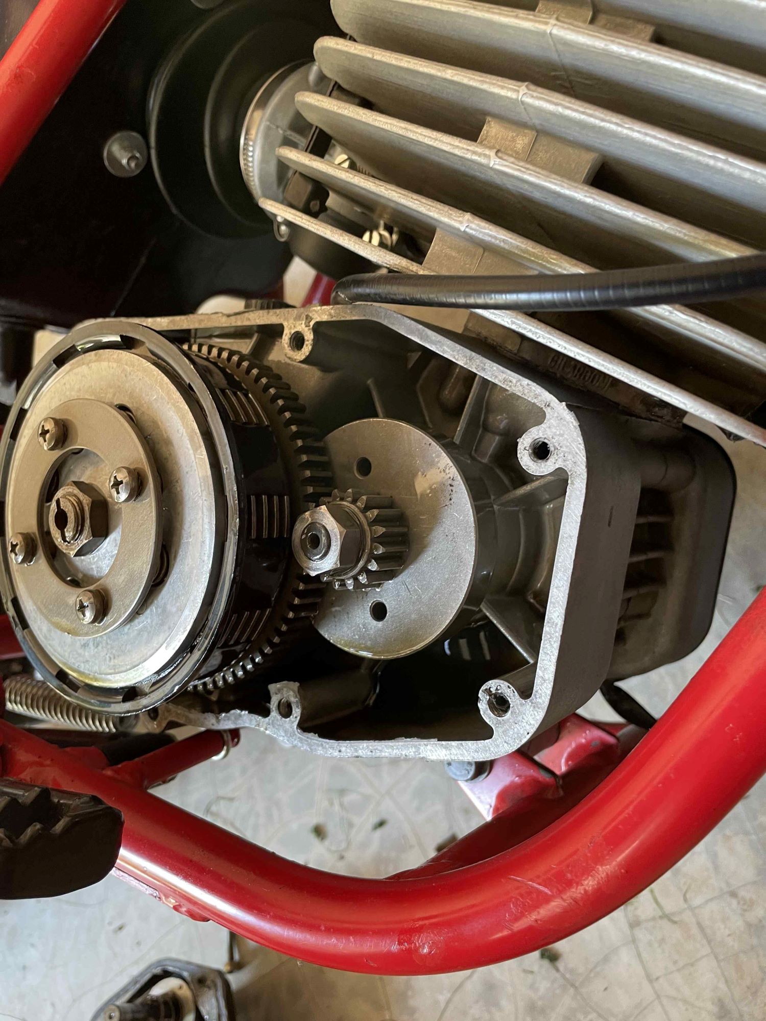

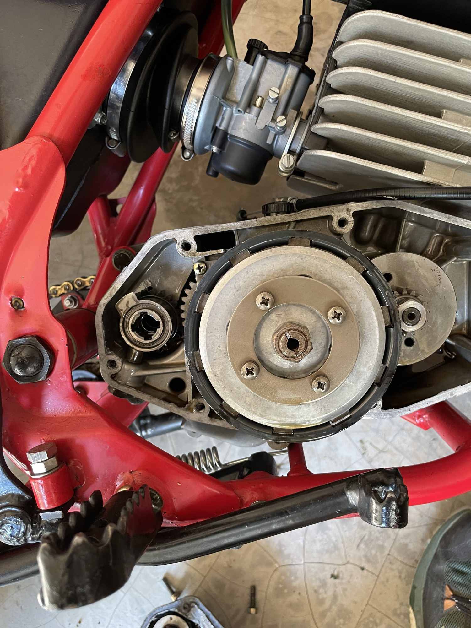

Hier kommen noch dei Fotos von der Kupplungsseite. Bin ich auch erst am letzten Wochenende dazu gekommen einmal hinein zu schauen.
Gestern habe ich noch einmal den Vergaser in Augenschein genommen. Es suppt nichts in den Ansaugstutzen bei geöffneten Benzinhahn. Scheint also zu funktionieren.
Ich gehe nun auch davon aus, dass die Kurbelwellendichtringe hinüber sind. Motor muss also auf...
