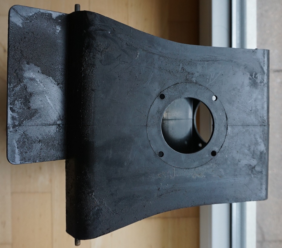

in zerlegten Zustand messe ich Mitte Auge bis Mitte Auge 303mm, denke mal 300mm sind da richtig..
Hallo Tobias,
danke für deine Zusage, wenn es schnell geht..
vielleicht reichen ja auch zwei von "minersbike" die unterschiedlich defekt sind..
Sorry das ich dich nicht mit Namen nenne "minersbike" es steht keiner unter deinen Beiträgen, vielleicht ist es ja auch so gut..
Danke dir auch für die Möglichkeit vor dir welche geliehen zu bekommen..
Aber werde erst mal den vorhandenen Deckel meinem Arbeitskollegen zeigen ob die Größe seines Drucker wirklich reicht und gebe dann bescheid..
danke euch für eure Beiträge..

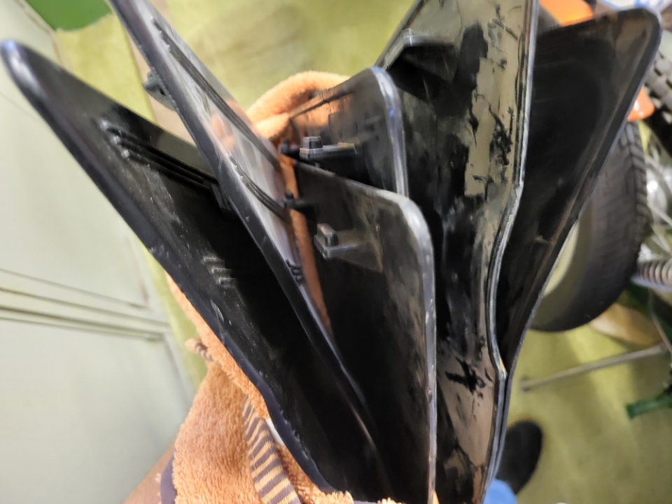

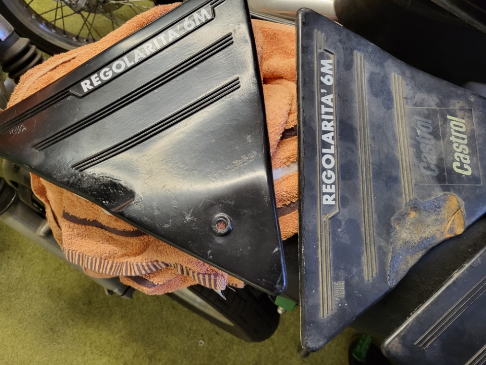

Hier mal der Bestand
2023121311375300.jpg [ 268.79 KiB | 6326-mal betrachtet ]
2023121311393501.jpg [ 160.89 KiB | 6326-mal betrachtet ]
2023121311393500.jpg [ 237.42 KiB | 6326-mal betrachtet ]

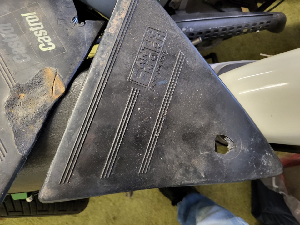

Servus Kollegen,
um die Deckel für einen 3D Drucker aufzubereiten braucht man ein 3D Modell, könnte da behilflich sein wenn gewünscht.
Brauche nur einigermaßen aussagekräftige Vorlagen.
BeitragVerfasst: 13. Dez 2023 17:11
Beiträge: 627
die Deckel, ja, ich glaub auch daß es die an mehreren Modellen gibt wie du es schreibst. Ein Caballero Modell hat zumindest optisch ähnliche, ich denke auch, daß der Rahmen gleich ist. Ich weiß nicht, wie gut "alte" Deckel als Vorlage funktionieren. Kenn mich da zu wenig aus. Mein einer Deckel ist denke ich nicht mehr in Originalform.
BeitragVerfasst: 13. Dez 2023 19:21
Beiträge: 1866
Naja, so dramatisch kann das ja für so einen platten deckel nicht sein, ich brauch die Abmaße aussen, die Winkel und wo die Löcher sein müssen.
Dann muss man noch schauen wie´s auf der Rückseite aussieht und wo die Streifen für die Aufkleber hin kommen.
Allerdings brauch ich die Vorlage hier bei mir, da ich sowas am liebsten selber messe, dann kann ich sicher sein das es auch funktioniert.

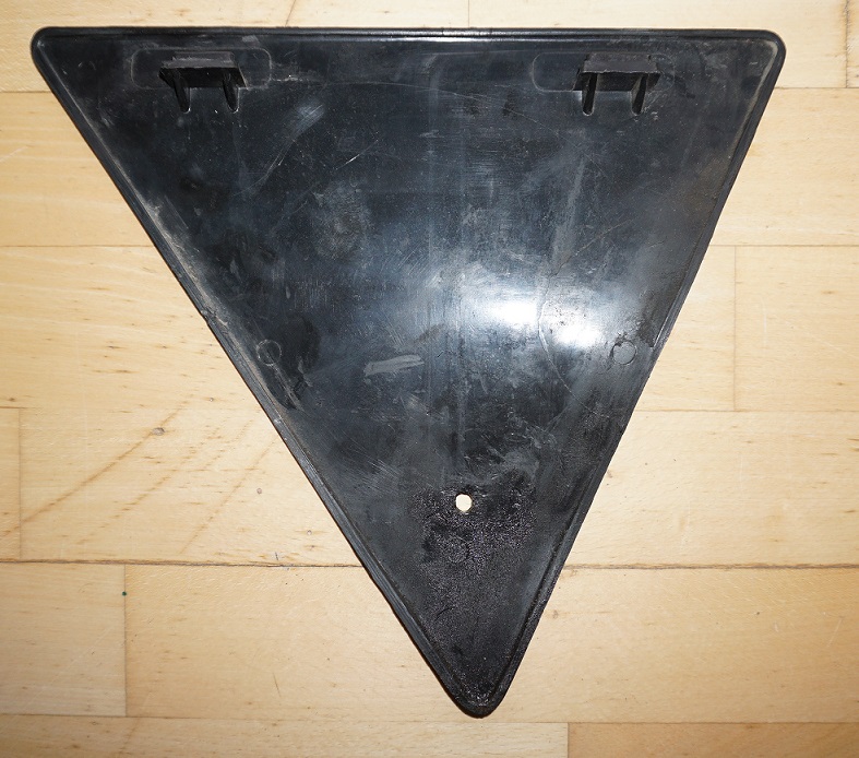

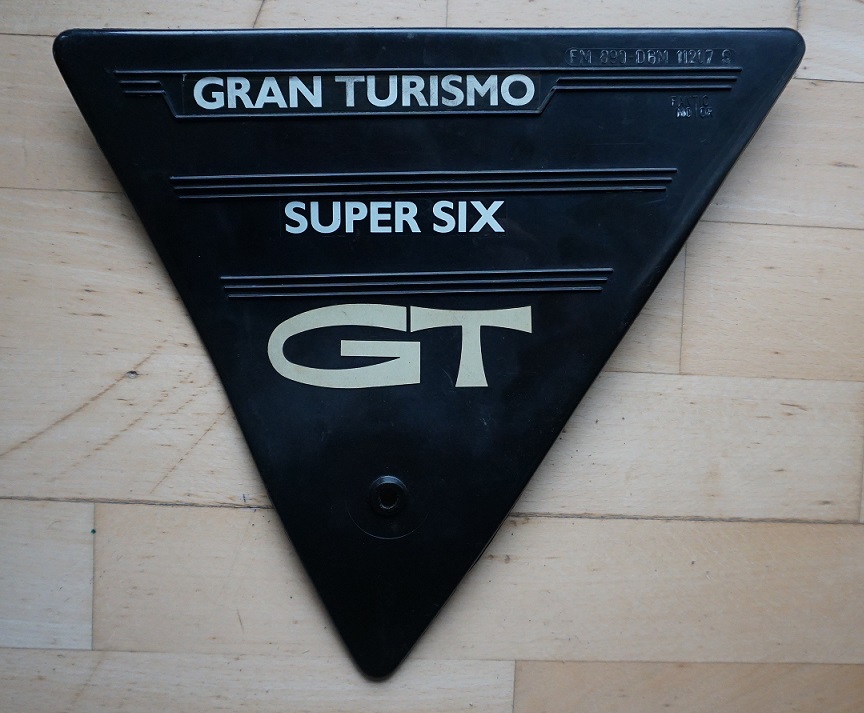

BeitragVerfasst: 14. Dez 2023 18:47
Registriert: 7. Sep 2023 22:07
Beiträge: 43
Wohnort: Linkenheim
ganz glatt sind die Deckel nicht. Seht die Bilder..
muss ja dem Luftfilterkasten abdichten so zusagen
mein Deckel ist unbeschädigt..
P.S. sorry habe sie noch nicht geputzt.. :-)

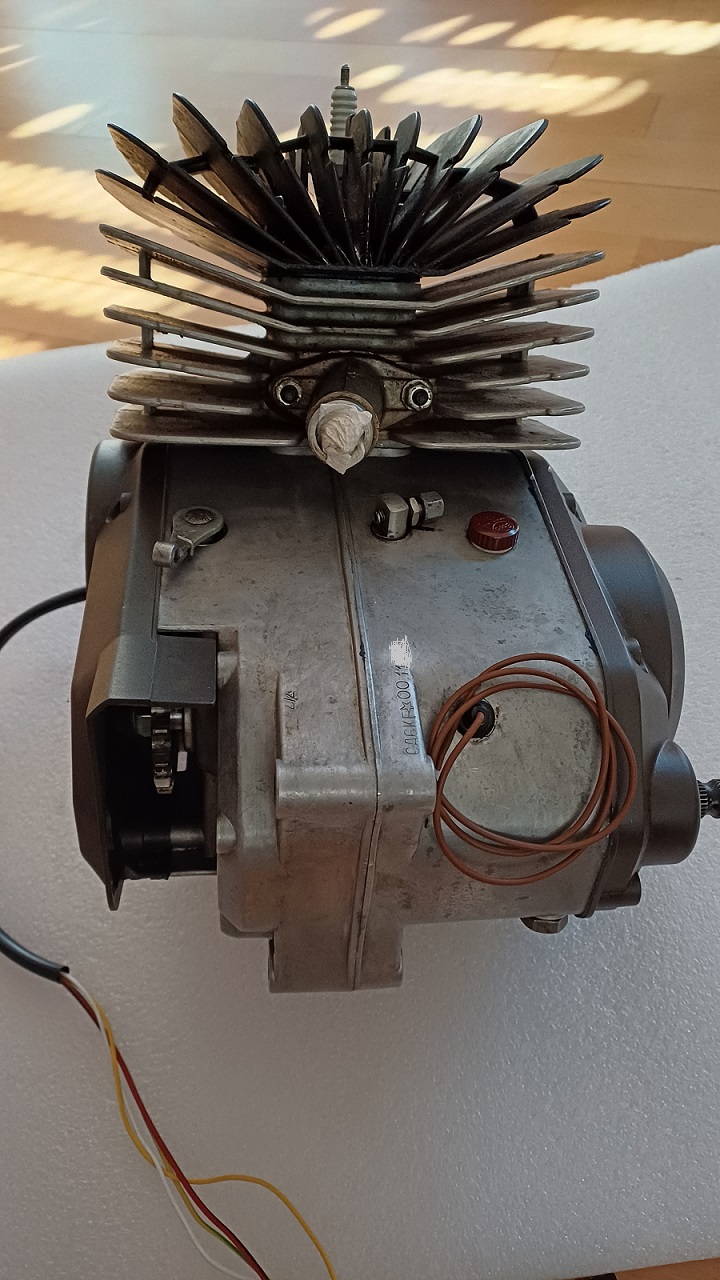

BeitragVerfasst: 28. Jul 2024 19:31
Beiträge: 43
Wohnort: Linkenheim

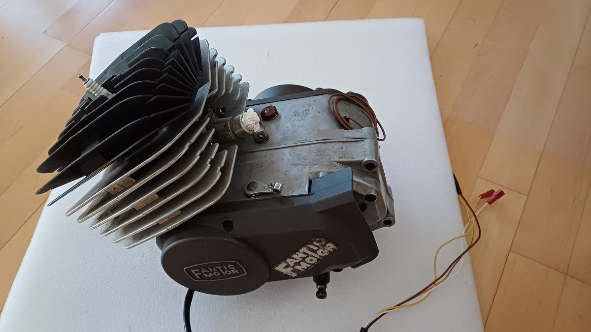

Hallo an alle die ich persönlich und/oder hier im Forum kenne,
Endlich gibt es was zu berichten...
Gestern war ich bei Kalle.
Er hat mir eine Neue Kurbelwelle besorgt, eine neue Kupplung und alle Lager sowie Dichtungen.
d.h er hat mir Prima geholfen. Nicht das ich dabei etwas getan hätte. Nein er hat zusätzlich zu meinem Motor geholfen
das ich hoffentlich noch die Kurve kriege zum Weiter machen.
Es war wie immer ein schönes Erlebnis mit Ihm. Viele Informationen zu Technik und allgemein..
Jetzt MUSS ich weiter machen und das Moped/KKR weiter voran zu bringen..

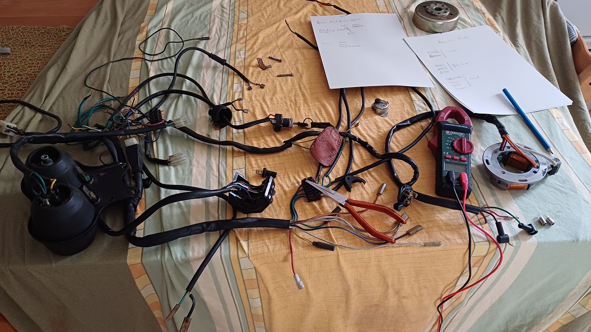

Heute schaue ich nach der Elektrik.. da hat jemand zur Originalen noch Sachen dazu gestrickt und altes abgeklemmt.
Also ein schönes Wirrwarr jetzt mit 12V anstatt 6V kommen weitere Fragen auf z.B. Drehzahlmesser. Er wird ja normal an 6V, Wechsel Spannung ???,
und dem Takt der Zündspule versorgt.
Davon gehe ich jetzt mal aus, Ich weis es nicht so genau.. Hat jemand eine Stromlaufplan der TX220/TX240?
Wie kann ich den Drehzahlmesser mit 12V betreiben? hat das schon jemand gemacht? Und wenn wie?
Gruß Dirk aus LIHO
P.S. noch drei Bildchen
20240728_184253[1].jpg [ 611.27 KiB | 5284-mal betrachtet ]
20240728_184537.jpg [ 464.47 KiB | 5284-mal betrachtet ]
20240728_184550.jpg [ 295.42 KiB | 5284-mal betrachtet ]
BeitragVerfasst: 28. Jul 2024 22:13
Beiträge: 6407
Dirk, meiner Meinung nach haben die 12 Volt nichts mit deinem Drehzahlmesser zu tun. Der muss die Zündimpulse zählen und das macht das orange Kabel von der CDI der MVT Zündung zur Zündspule.
Ich denke wenn du da das Signal an den Drehzahlmesser legst, passt das.
Keine Ahnung, hab ich noch nie an ner Enduro gebraucht :mrgreen: . Aber so macht es technisch aus meiner Sicht Sinn.
Also mach mal und berichte.
