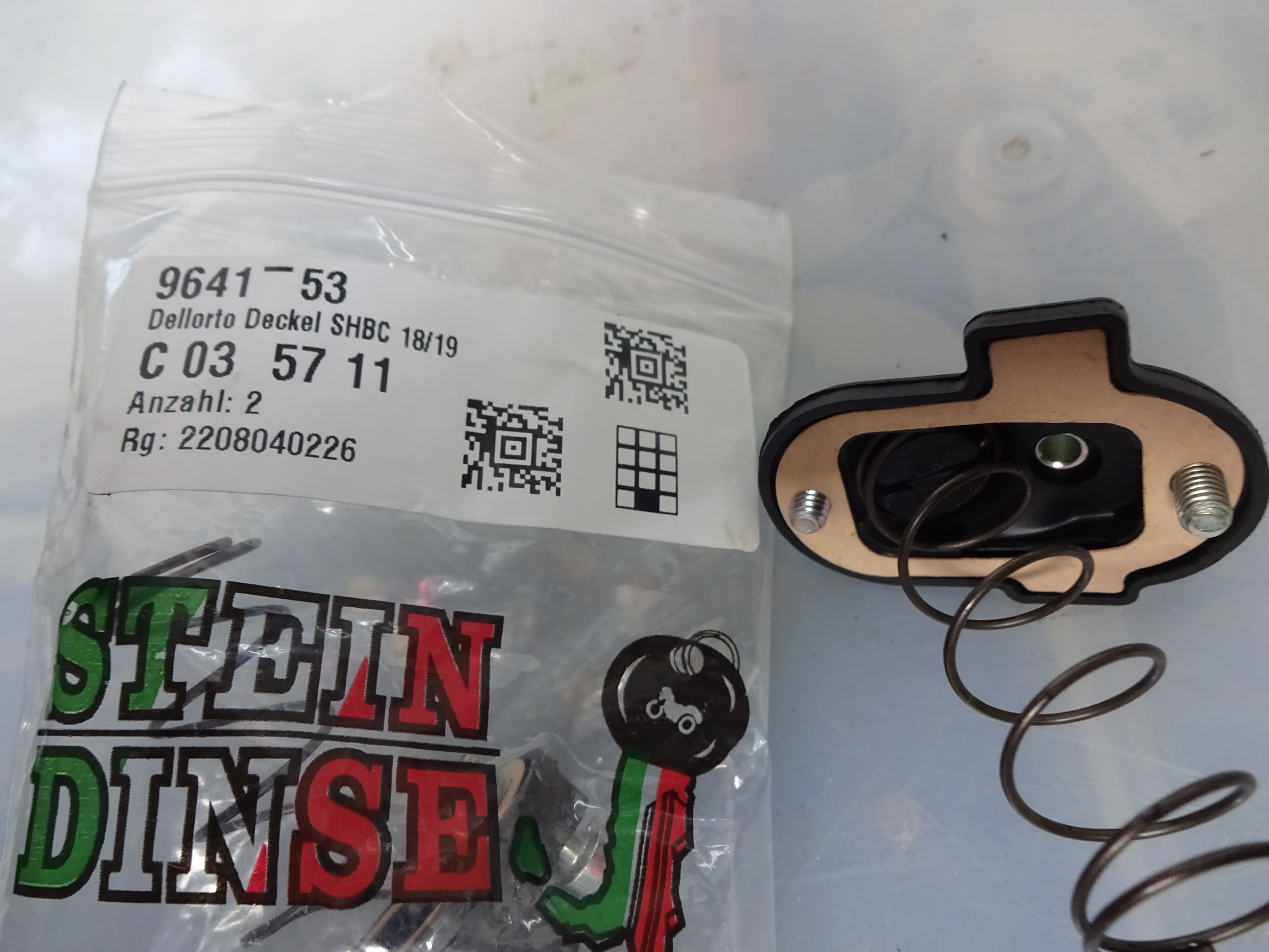

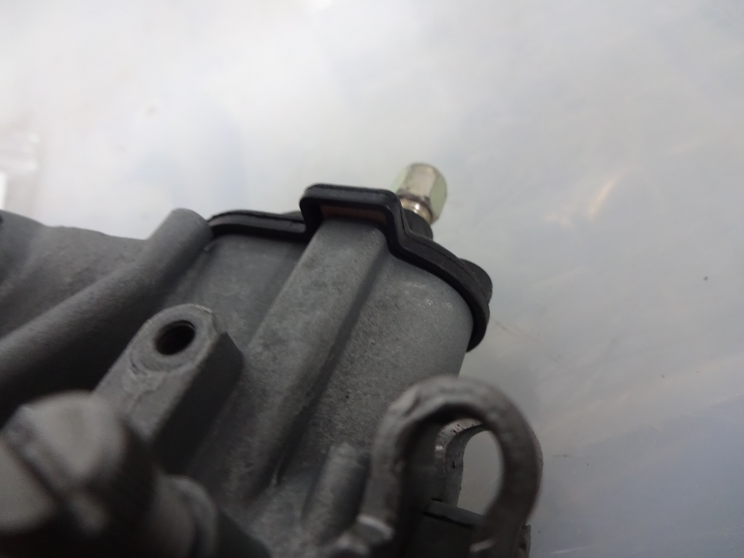

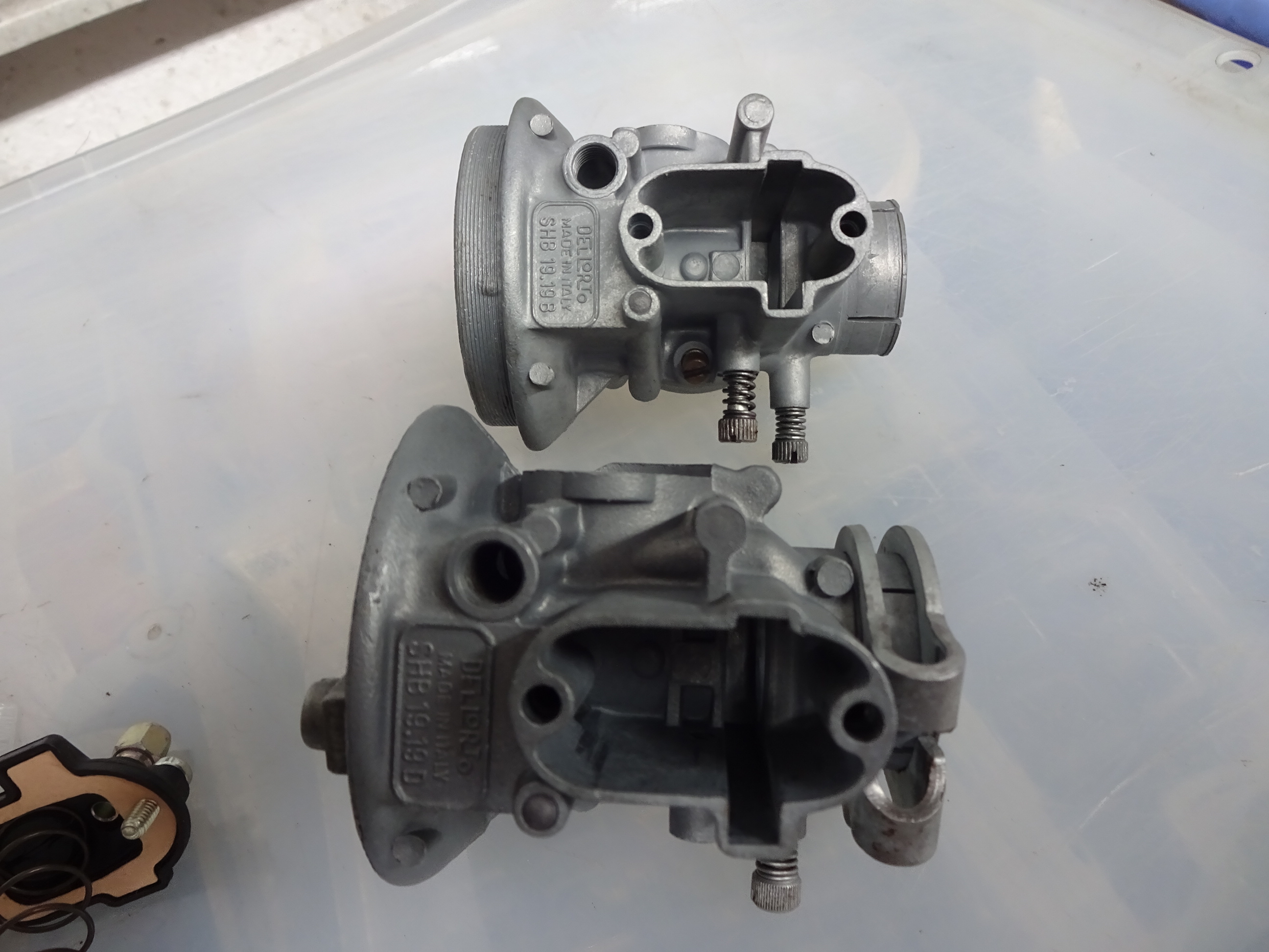

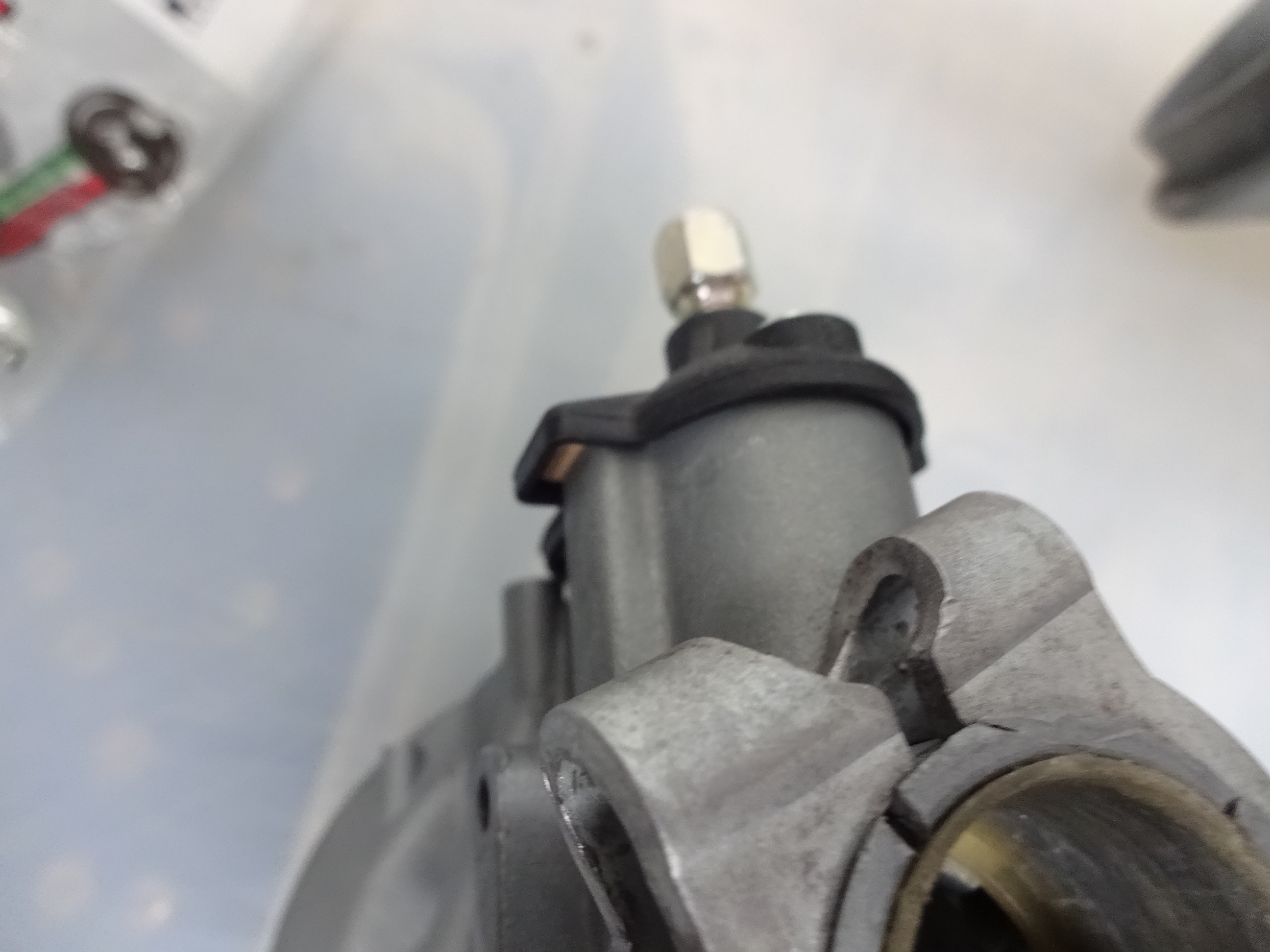

Achtung, der Deckel von der neuen Version des Del-Orto Vergasers SHB 19.19 B/C oder was auch immer ist nicht mit den alten Gehäusen kompatibel!
BeitragVerfasst: 5. Jun 2024 21:15
Beiträge: 6424
Ja die verlinkten Deckel sind an der einen Seite breiter wie die alten, passen aber trotzdem und dichten sauber ab.
Hab hierzu mal schnell ein paar Bilder gemacht
