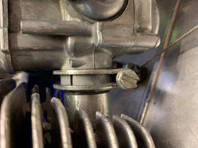

Auf Fremdluft geprüft und tatsächlich wenn ich auf die Klemmung am Vergaser sprühe geht Sie aus mehrfach wiederholt
Nur leider kann ich die Schraube der Klemmung nicht noch fester anziehen! Wie kann ich an dieser Stelle dichten der Vergaser gleitet sehr schön auf den Ansaugstutzen und wird auch super fest ?

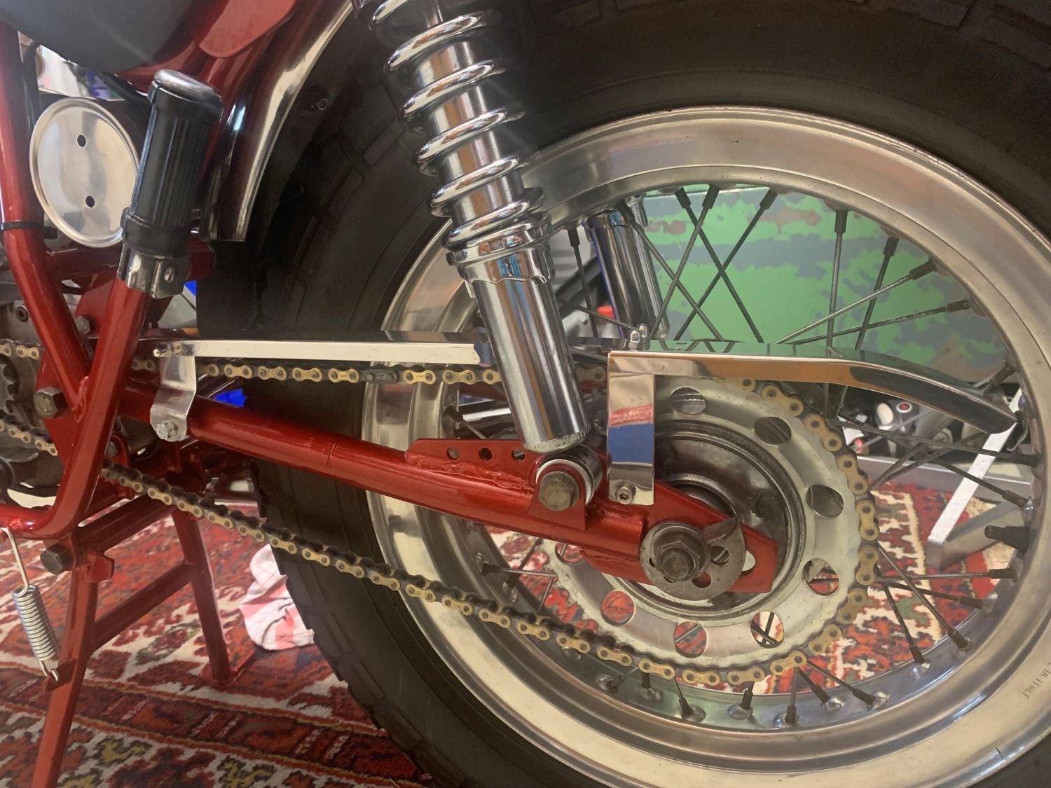

einen Kettenschutz habe ich noch gebastelt :D
IMG_2219.jpg [ 262.66 KiB | 3816-mal betrachtet ]

Aha! Nebenluft an der Stelle ist fatal! Das musst du dicht machen, sonst gibt es ruckzuck einen Kolbenfresser! Irgendwas stimmt da auch nicht. Sieht aus, als wenn der Vergaser nicht ganz drauf geht?
Hast du eine passende Plastikhülse im Vergaseranschluss? Oder ist es eher die ASS-Dichtung? Ist dein ASS mit Schrauben oder mit Muttern am Zylinder befestigt?
An meiner Beta waren z. Bsp. Die Schrauben fest angezogen, der ASS aber trotzdem nicht fest, weil die Schrauben zu lang waren und gegen die Zylinderstehbolzen festgezogen waren. Hatte ich auch nicht mit gerechnet, dass die Gewindebohrung einmal durchgeht. Sieht man von außen nicht. Da bin ich auch nur drauf gekommen, als ich mal etwas beherzter an der Vergaser-ASS-Einheit gewackelt hatte.

IMG_2239.jpg [ 178.72 KiB | 3802-mal betrachtet ]

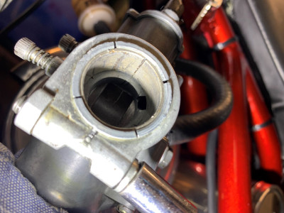

Hallo Ronco,
der ASS ist Fest.
Wenn ich auf die Verschraubung ASS / Zylinder sprühe keine Änderung
Sprühe ich hingegen auf die Vergasser Schelle geh der Motor aus.
So sieht das aus : siehe Foto
da ist eine Dichtung drin die sich zusammenzieht wenn die schelle angezogen wird.
Der Vergasser steht am ASS an kann nicht weiter aufgeschoben werden aber ja da wäre platz für eine Dichtung / O Ring ?
Ich denke ich verwende mal zur Abdichtung des Vergaser Flansches auf dem ASS die Flächen Dichtung Loctite SI 5920
Parker
BeitragVerfasst: 21. Jul 2024 17:26
Beiträge: 2462
Der Plastikring sieht innen etwas rauh aus. Wackelt der Gaser, wenn der nicht festgeschraubt ist?
