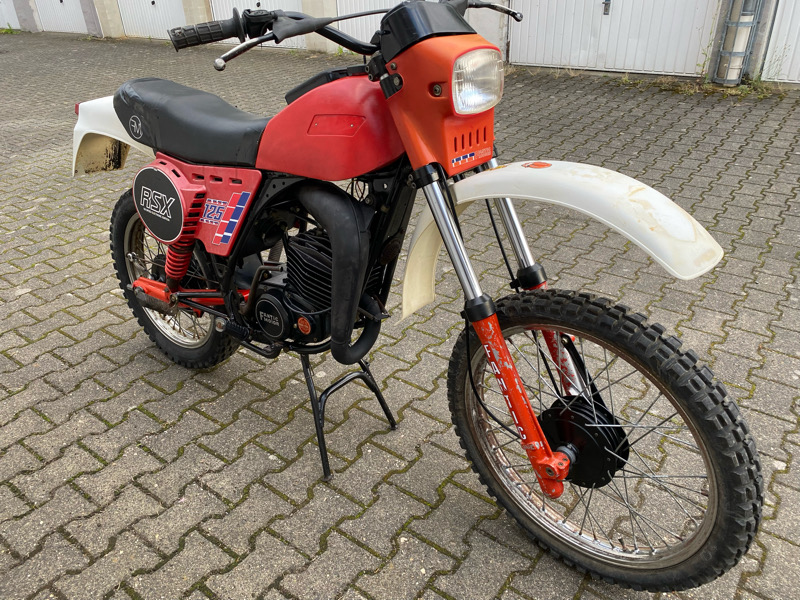

Dennoch, 1982 gewann Beppe Gualini die Pharaonenrallye in der 125cc Klasse auf einer nahezu serienmäßigen RSX.
IMG_4036.jpeg [ 138.47 KiB | 3108-mal betrachtet ]
Gualini reiste auf der RSX von Bergamo an!

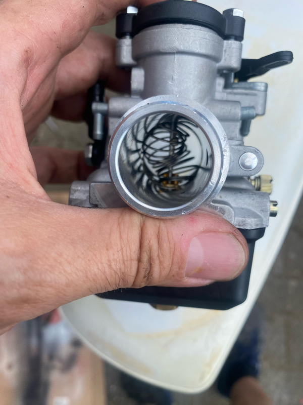

So, heute mal wieder weitergemacht. Da sich der Gasgriff nicht bewegen wollte, mal den Vergaser abgebaut. Da hat der Vorbesitzer einen neuen YSN Dellorto Fake eingebaut.
Aber kann das funktionieren? :o :lol:
IMG_4113.jpeg [ 123.76 KiB | 3071-mal betrachtet ]
Kein Wunder, dass der das Moped loswerden wollte.

Das mit der Feder im Vergaser ist die Werx-Edition und nur für Profis.
Die Feder drückt den Schieber immer auf Vollgas und macht dich so unglaublich schnell :mrgreen:
Unterstützt durch die Verwirbelung auf Grund der kreuz und quer liegenden Federwicklungen, ergibt sich ein zusätzlicher Boostereffekt.
Bau das bloß nicht um, ich will sehen wie du damit wahnsinnige Rundenzeiten in die Erde brennst :lol:

Nix Verwirbelungen. Das ist ein Heizdraht. Deswegen kann man mit dem Moped auch schnell heizen.

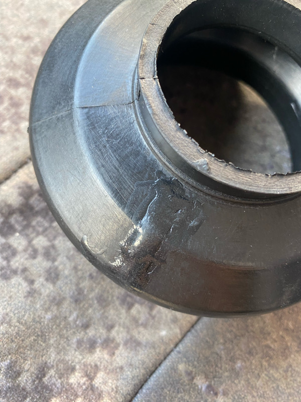

Dann noch eine Kleinigkeit repariert. Den Riss im Gummi vom Gaser zum Luftfilter mit Sikaflex geschlossen. Geht erstaunlich gut.

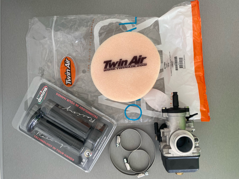

So die ersten Neuteile sind eingetroffen:
IMG_4207.jpeg [ 169.75 KiB | 2976-mal betrachtet ]
28er Vergaser 136,90 €
Luftfilter 24,05 €
Domino Griffgummis 14,99 €
Schellen Edelstahl ca. 5 €
180,94 €
Preise inkl. Versandkosten

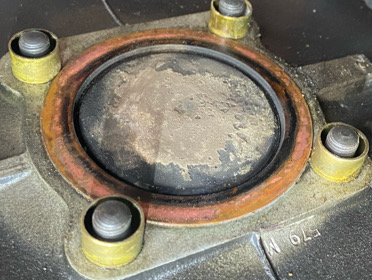

Also Zylinderkopf ab, hä? Der ist so trocken, dass der alte Verbrennungsrückstand wie Staub aufgerieben werden kann.
IMG_4226.jpeg [77.55 KiB]
Noch nie heruntergeladen
Furztrocken auch die Zylinderwände! Nach all der Kickerei! Hä? Kommt kein Sprit aus dem Vergaser?
