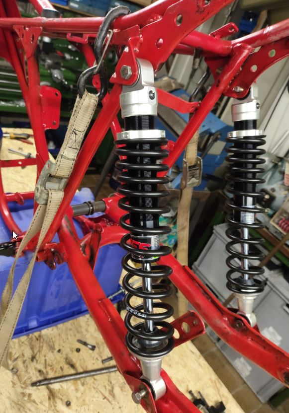

Update ::-
Dämpferhülsen sind gedreht, erste Anprobe

Die neuen Buchsen montiert

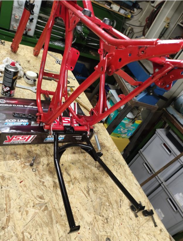

und der neue Hauptständer aus Italien passt ebenfalls

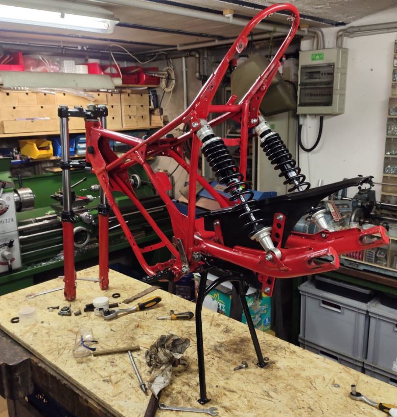

Heute Mittag gehts weiter, Hülsen nochmals mit der Reibahle durchgehen und die Schwinge einbauen.

Etwas weiter bin ich gekommen, am Wochenende folgen neue Radlager, Reifen und ggf. die Montage des F430 Motors.

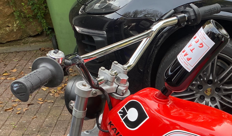

Dann nimm den Lenker von Fehling. Habe ich auch an meiner Cimatti. Der bringt eine wunderbare Haptik. Leider nur verchromt erhältlich, soweit ich weiß

Ich müsste mal in der ABE nachschauen, welcher das ist. Ich meine der 7883. Den gibt es nur verchromt. Hatte ich bei Louis gekauft. Dort gab es den jedenfalls nicht in schwarz.
Wobei Chrom nicht unüblich war damals.
