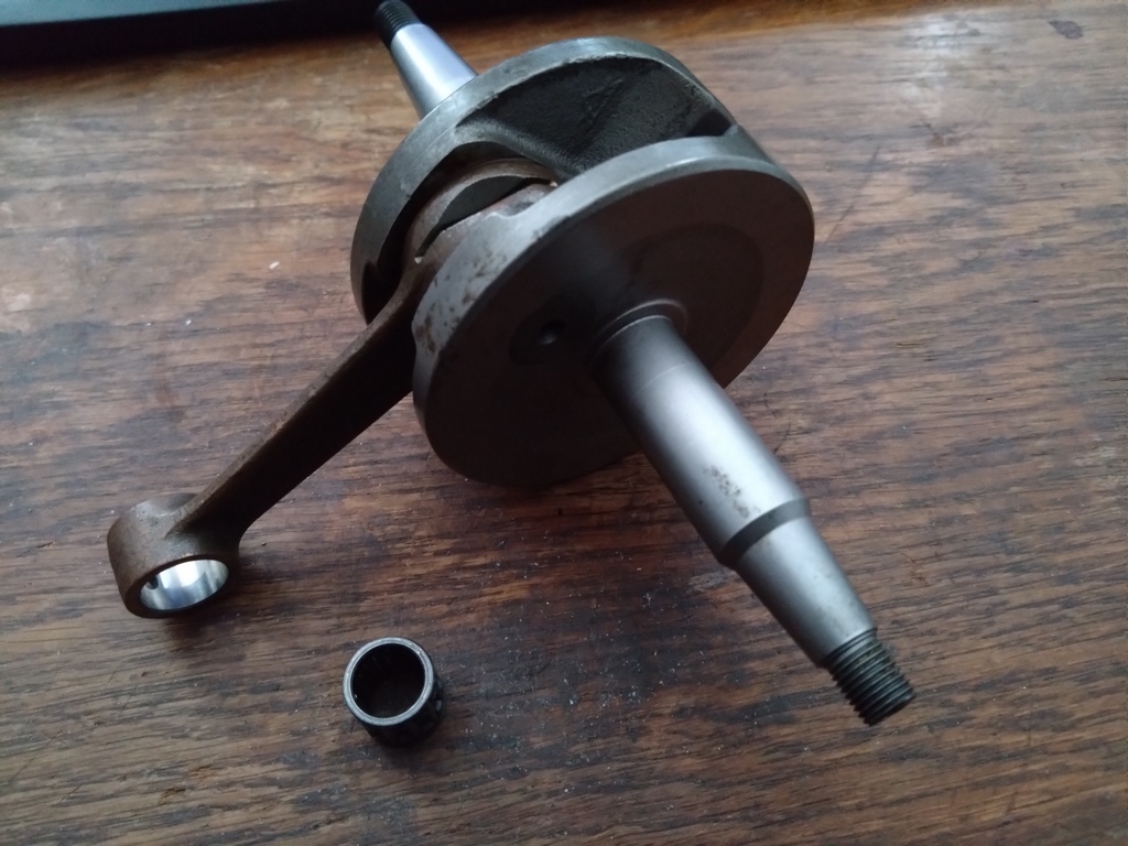

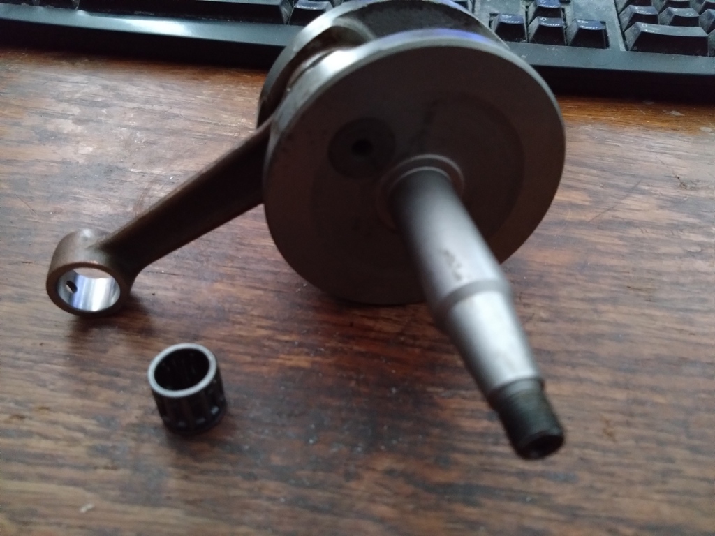

Servus,
wollte noch kurz die Kurbelwelle mit 42er Hub und 78er Wangen nachreichen, ist eine originale NOS Fantic Welle.
DSC_0137.JPG [ 248.98 KiB | 4592-mal betrachtet ]
DSC_0136.JPG [ 293.93 KiB | 4592-mal betrachtet ]
