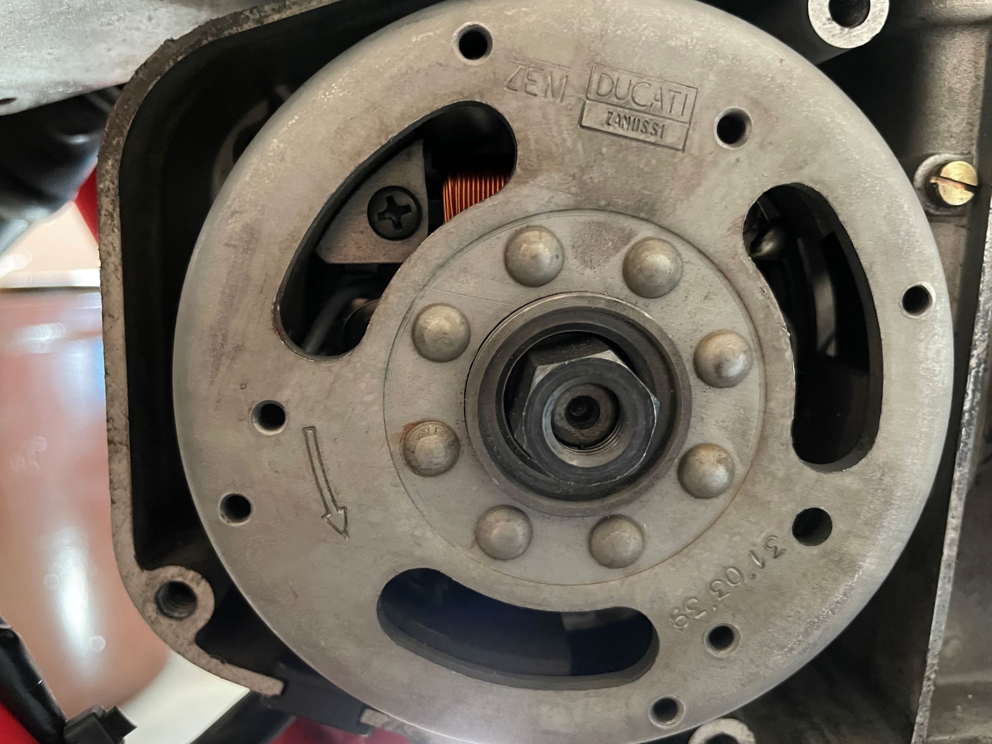

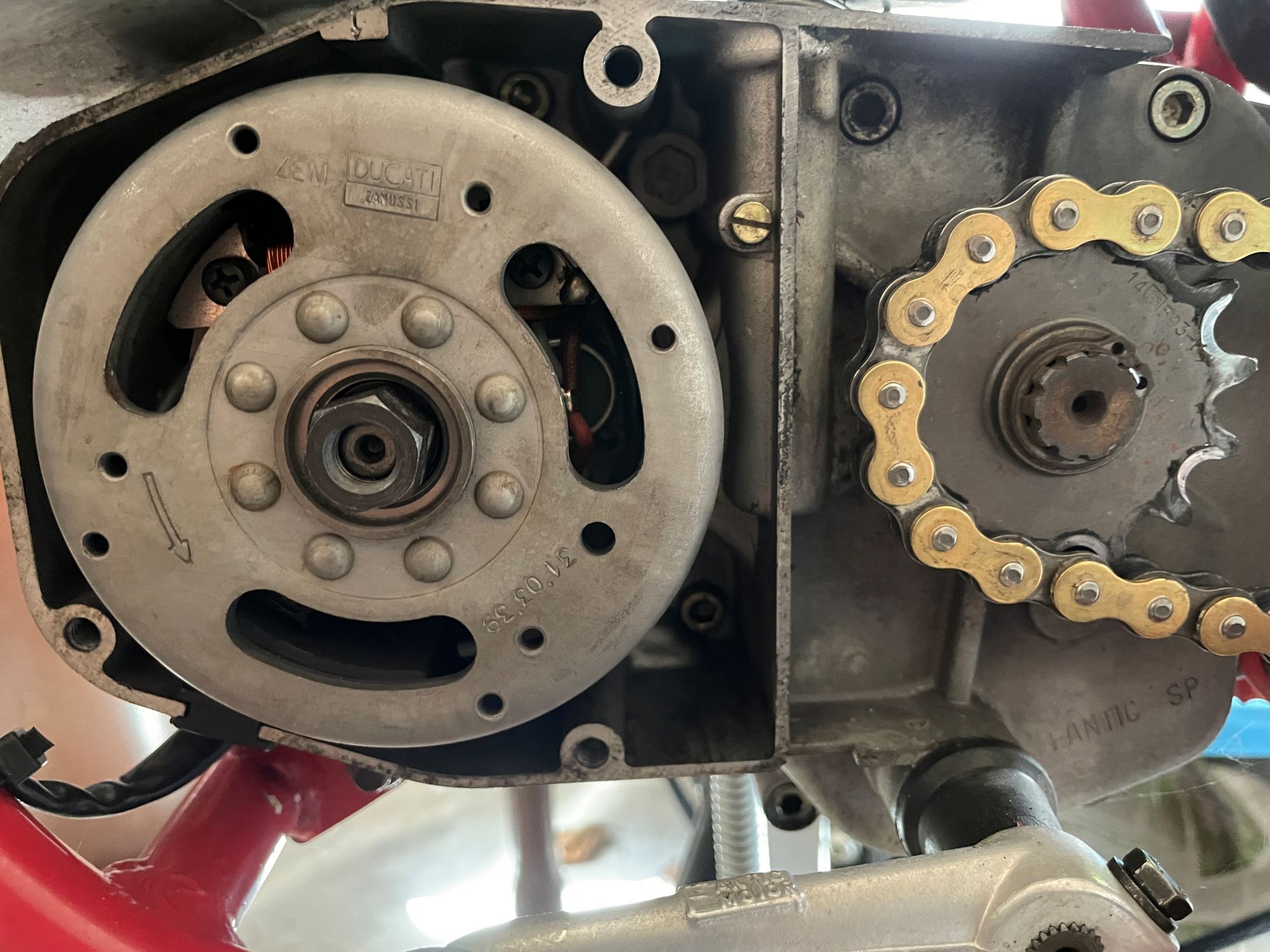

Der Vollständigkeit halber noch 2 Fotos von der Antriebsseite / Zündung.
IMG_5108_1.jpg [ 360.75 KiB | 5777-mal betrachtet ]
IMG_5107_1.jpg [ 387.84 KiB | 5777-mal betrachtet ]
BeitragVerfasst: 9. Sep 2024 12:34
Beiträge: 1866

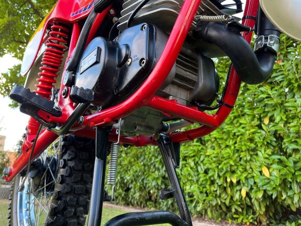

kannst mal ein Bild von vorne auf den Motor machen?
Vom Vorderrad aus meine ich, auf dem Motor steht Fantic SP6 das ist meiner Kenntnis nach normalerweise P6 mit 42er Hub.
Die Ritzelwelle ist allerdings " Fantic K6" wäre also interessant zu wissen ob´s wirklich ein K6 Gehäuse ist.
BeitragVerfasst: 9. Sep 2024 16:45
Registriert: 1. Nov 2022 17:52
Beiträge: 39
Hallo Felix,
ganz am Anfang des Themas hatte ich ein Foto vom Gehäuse eingestellt. Ist zwar sehr dunkel, aber ich denke man erkennt, dass es ein K6 ist.
Viele Grüße
Fred

husky_fred hat geschrieben:
Hallo Fred,mal ein tip von mir und schmeiss diese kontaktzündung raus und bau dir eine 12volt kontaktlose zündung von der am6 ein.
BeitragVerfasst: 9. Sep 2024 18:42
Beiträge: 6406
Ja oder VAPE oder MVT, je nach Verwendungszweck
