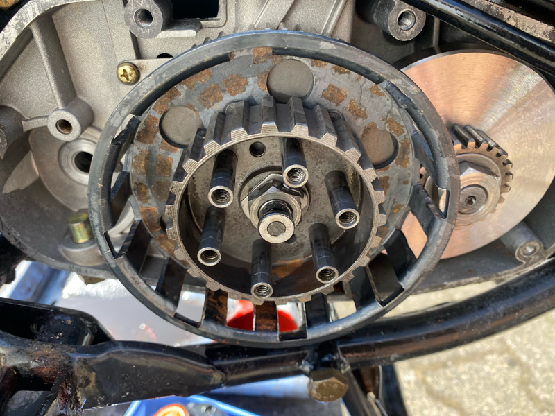

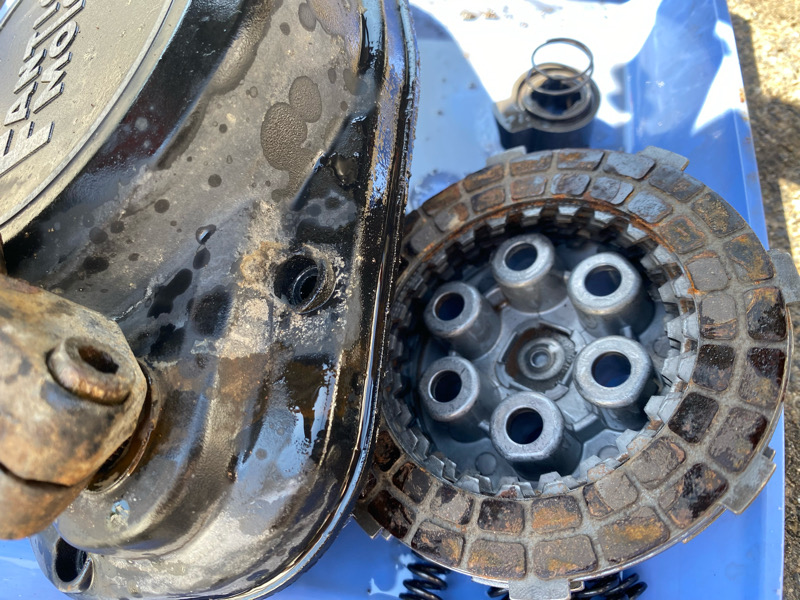

So, heute die Kupplung zerlegt. Die Reibscheiben waren ziemlich verrostet. Die Beläge teilweise abgeplatzt. Das Öl war trüb, hatte Wasser gezogen.

Och das sieht doch noch gut aus!
Bei Wasser im Öl hätte ich aber mehr Korrosion an Gehäuse und Teilen erwartet.
Bekommste alles noch beim Bosisio?

Ich will mich über den Zustand gar nicht beschweren. Es fallen ganz normale Wartungsarbeiten an, die längst überfällig sind.
Es waren auch nur die Beläge stellenweise angerostet. Das Öl hatte ein bisschen Wasserschleim, der sich am Gehäuseboden :dank in den Winkeln abgesetzt hatte.

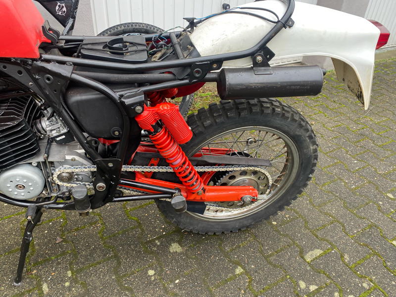

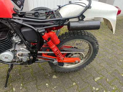

Die Sebac Federbeine waren definitiv nicht mehr zu gebrauchen. So habe ich aus Ersatz aus Novegro zurückgegriffen. Die AG2 haben einen neuen Dichtsatz bekommen und etwas neue Farbe.
IMG_4977.jpeg [ 279.12 KiB | 3153-mal betrachtet ]
Die AG sind etwas länger, so dass das Moped auf dem Ständer gerade nicht ins Kippen gerät.

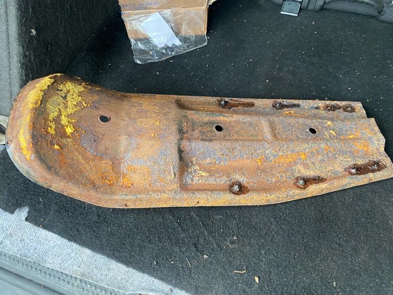

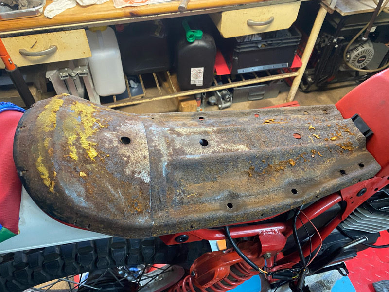

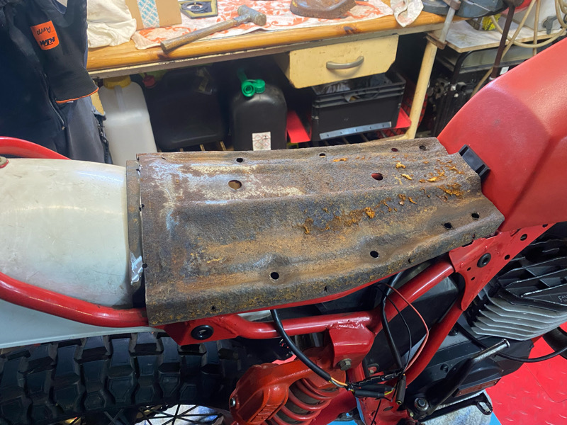

Dann habe ich den Sitzbezug abgerupft und den Schaumstoff von der Sitzbankplatte getrennt.
Was für ein rostiges Blech!
IMG_4975.jpeg [ 276.89 KiB | 3153-mal betrachtet ]
IMG_4976.jpeg [ 271 KiB | 3153-mal betrachtet ]

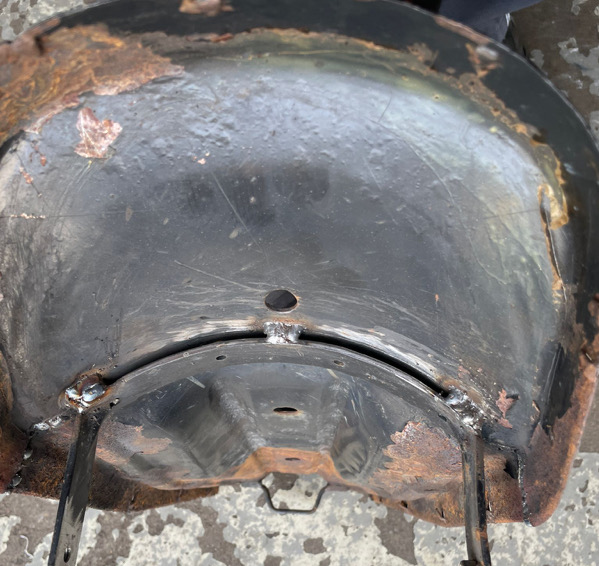

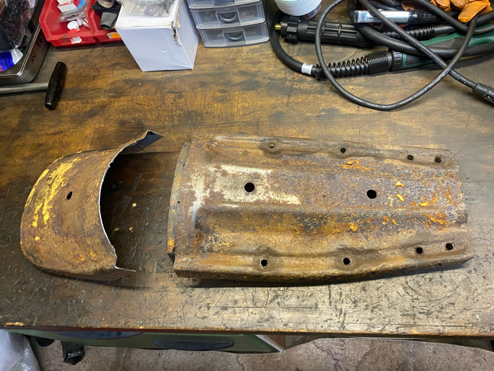

Genau die geeignete Ausgangsbasis für das erste Umbauteil.
Wenig später in Arnos Bike Workshop bei einer Pizza und Bierchen, das Teil zerlegt:
IMG_4974.jpeg [ 218.72 KiB | 3153-mal betrachtet ]
Schwupp, 6cm aus der Mitte weg.
Anprobe an Arnos Brissoni
IMG_4973.jpeg [ 230.84 KiB | 3153-mal betrachtet ]
und auch noch Teil 2:
IMG_4972.jpeg [ 260.64 KiB | 3153-mal betrachtet ]
Passt perfekt und muss jetzt noch zusammengeschweißt werden.

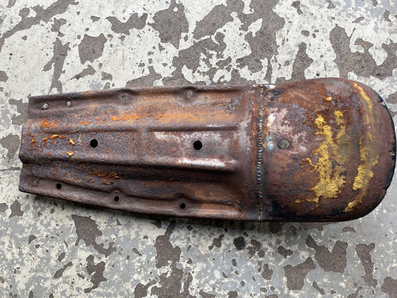

BeitragVerfasst: 31. Jan 2025 21:53

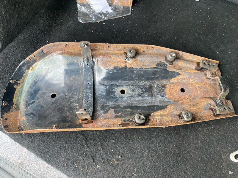

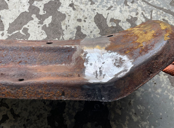

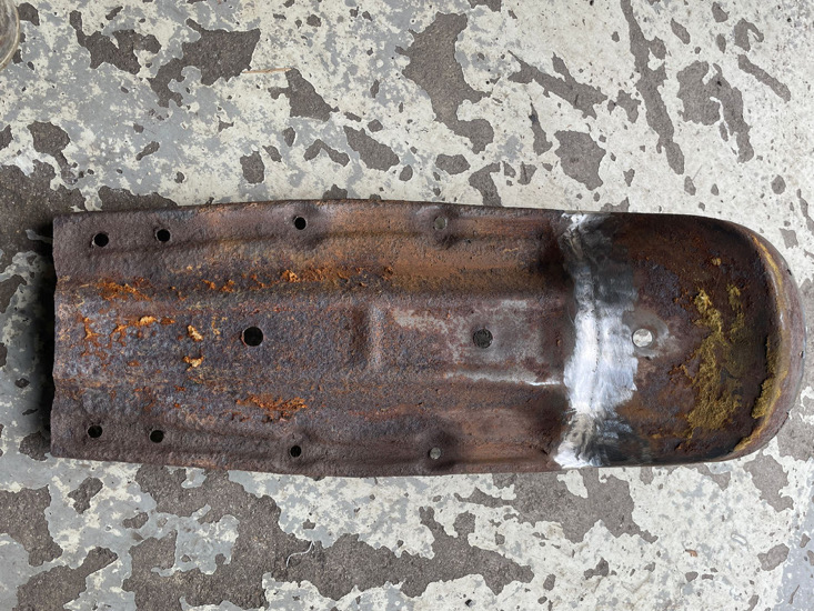

Das ging jetzt zügiger als geplant. Arno hat die Teile heute geschweißt. Jetzt muss das gestrahlt und beschichtet werden. Und ich besorge schon mal den Schaum.
