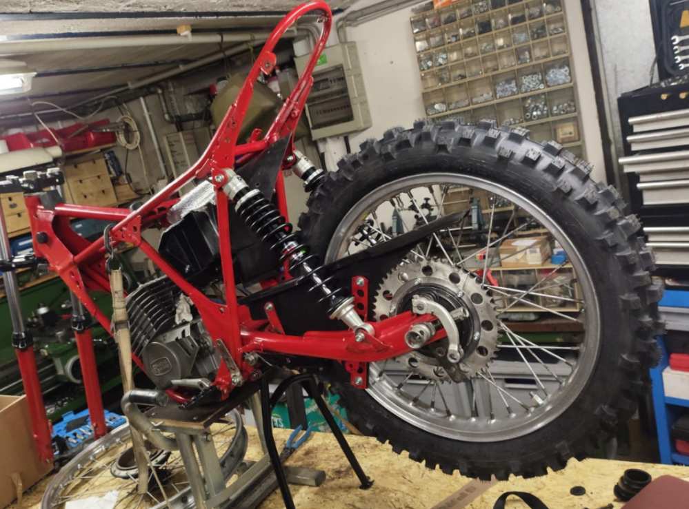

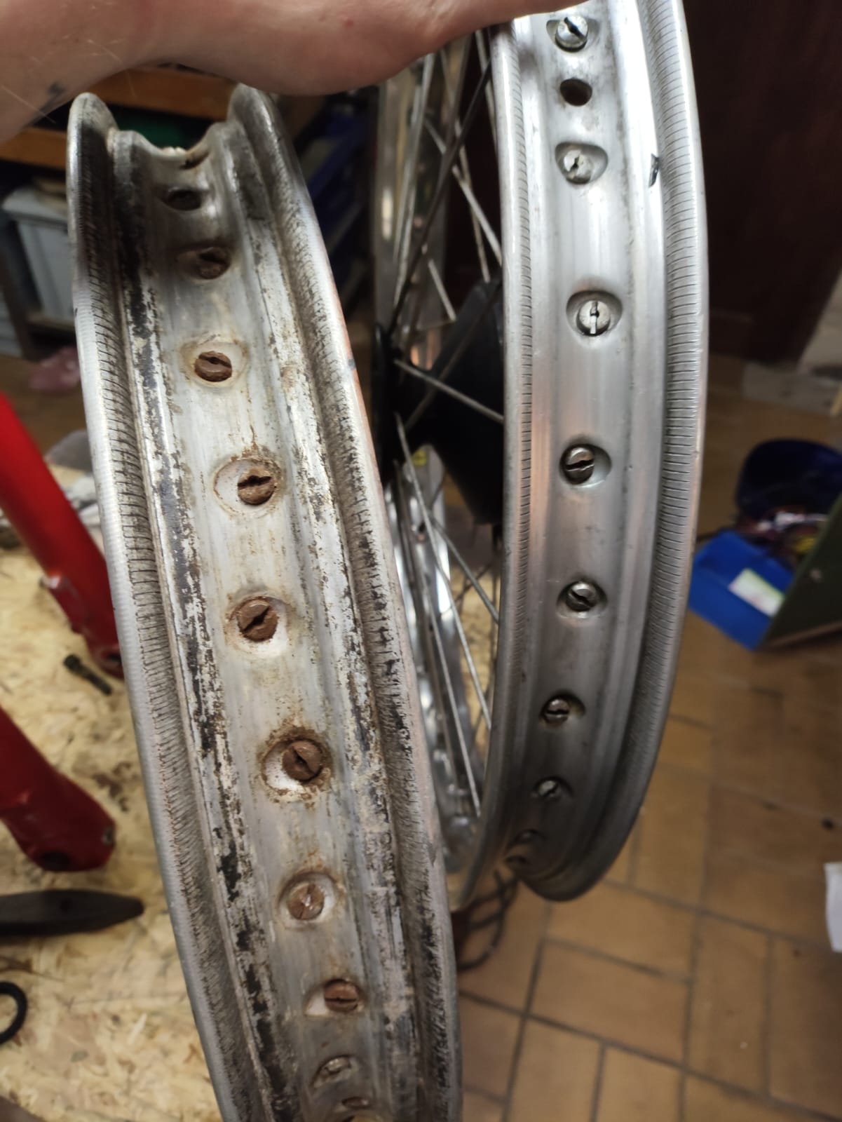

Ansonsten noch ein Bild aus der Werkstatt:
2025-02-10.jpg [ 88.5 KiB | 2805-mal betrachtet ]

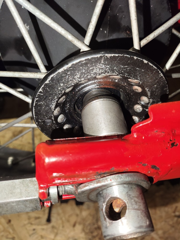

Leider finde ich die Hülse zwischen den Radlagern Felge hinten nicht mehr...
Ich schaue später nochmal, andernfalls muss ich eine neue drehen.

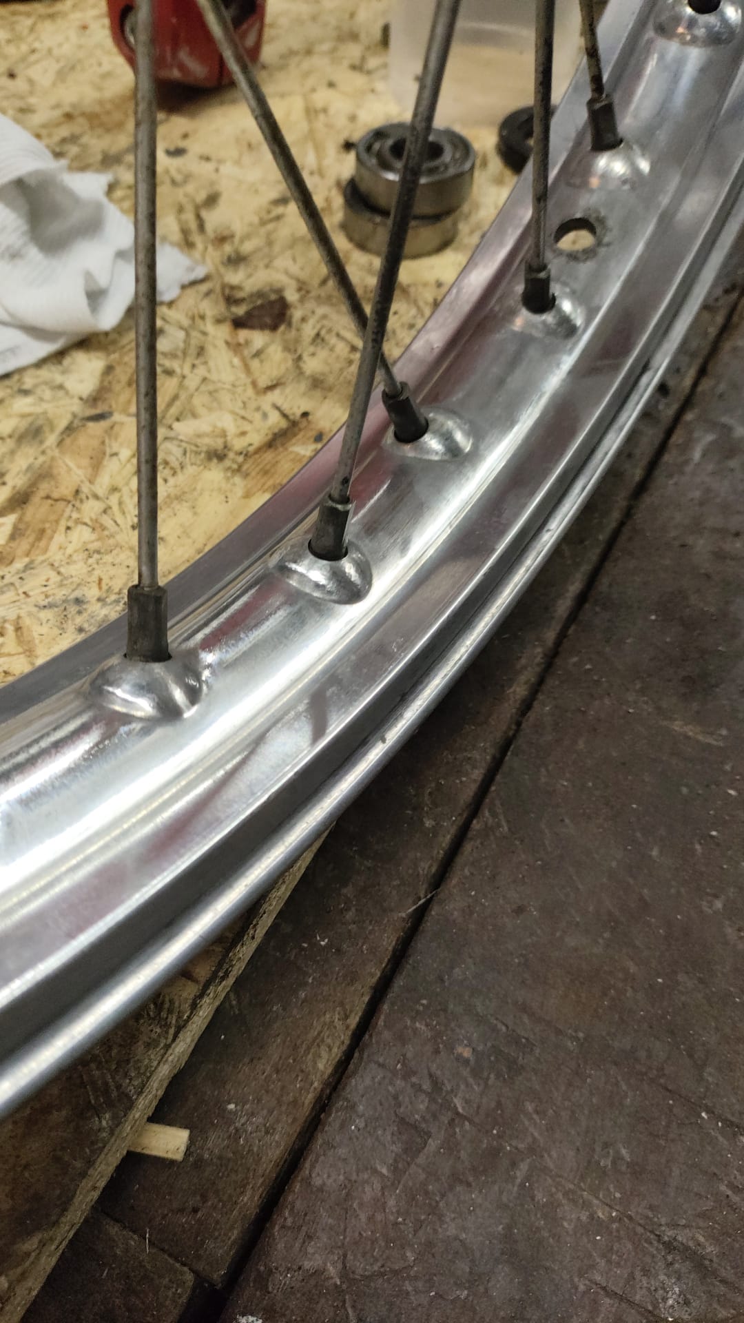

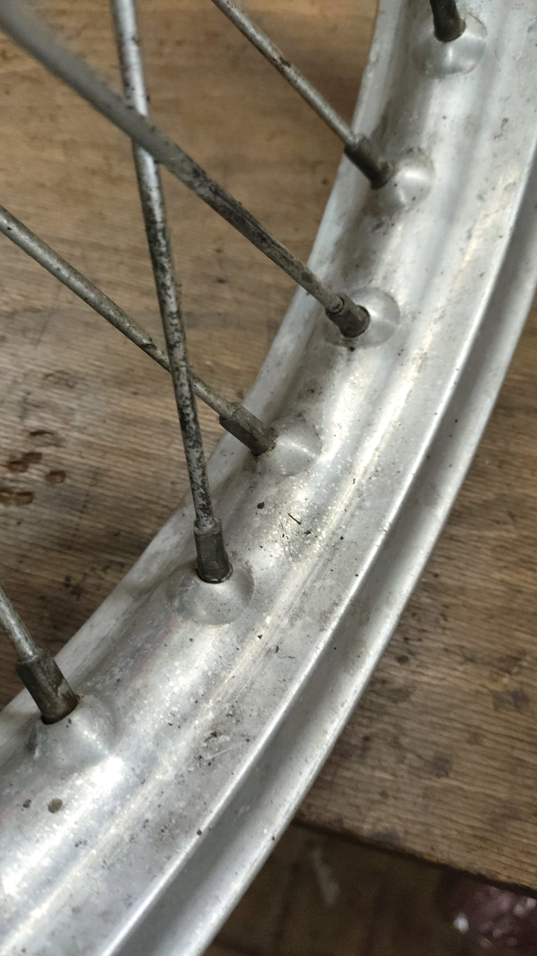

Vorne ist mir leider eine Speiche abgerissen.
Bei Bosisio gibts passenden Ersatz, jedoch mit entsprechenden Versandkosten.
Das letzte Paket von dort ist die Tage angekommen, sodass ich aktuell außer den Speichen von dort nichts benötige.
Hat zufällig jemand von euch eine passende Speiche mit Nippel, von der er sich (temporär) trennen könnte?

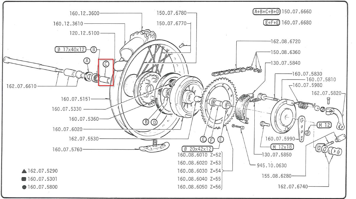

Welche Speiche rechts oder Links, sprich Lange oder die Kurze?
Welche Buchse fehlt die, sollten wie bei Aspes zwei unterschiedliche auf der rechten Seite sein.

mir fehlt die kurze vordere Speiche mit Nippel.
Hinten die Hülse zwischen den Radlagern in der Radnabe, habe ich eben neu gedreht.
Was noch fehlt ist der Dichtring, da hatte ich mir als Mäß hinten 40/30/7 aufgeschrieben. Wenn ich's jedoch noch richtig im Kopf habe ist die hintere innere Hülse dünner im Durchmesser. Messe ich morgen nochmal nach.

Hallo Andy,
die innere Hülse hat einen Absatz, sieht aus wie ein T nur rund.
Kann heute Nachmittag mal schauen, schick dir die Maße dann zusammen mit der 3D Druck Datei.

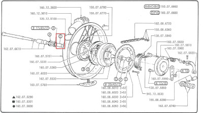

Hallo Felix,
wir sprechen denke ich aneinander vorbei, die beiden Hülsen "162.07.6610" sind vorhanden.
Verloren habe ich die rot markierte, jedoch kurzerhand auf der Drehbank neu hergestellt und verbaut.
Somit ist das Hinterrad bis auf den Dichtring "A" komplett. ::-
2025-02-11 13_41_34-Caballero_75 FM380.pdf - Adobe Acrobat Reader (64-bit).jpg
2025-02-11 13_41_34-Caballero_75 FM380.pdf - Adobe Acrobat Reader (64-bit).jpg [ 137.25 KiB | 2004-mal betrachtet ]
Grüße Andy
