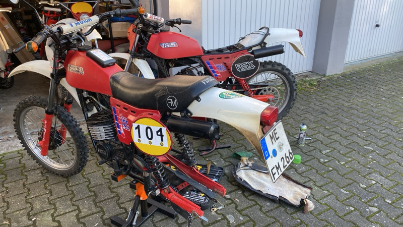

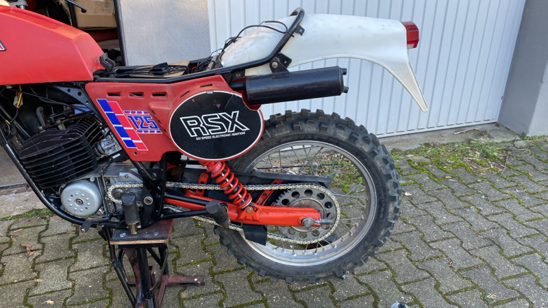

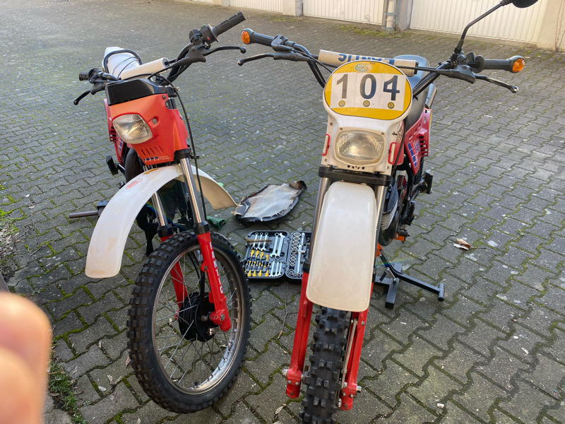

Heute war bestes Wetter. Darum konnte draußen gearbeitet werden und endlich bot sich die Zeit und die Gelegenheit, die Räder zu tauschen.
Also die Bande aus der Garage gezogen.
IMG_5015.jpeg [ 279.38 KiB | 6121-mal betrachtet ]

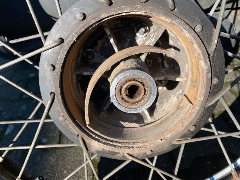

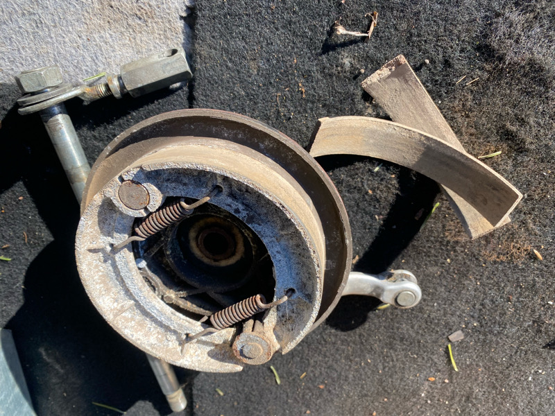

Das Hinterrad knurspelte ganz vernehmlich und die Achse musste mit ordentlichen Hammerschlägen überzeugt werden. Dann war klar, warum da nix mehr ging.
IMG_5010.jpeg [ 229.23 KiB | 6121-mal betrachtet ]
IMG_5012.jpeg [ 265.27 KiB | 6121-mal betrachtet ]
Lager sind auch Schrott. Damit will ich mich allerdings nicht beschäftigen. Es sollen eh neue Naben eingebaut werden. Und also schwupp Hinterrad gewechselt.

Vorderrad war dann auch kein großes Problem, sodass das Tagesziel schnell erreicht war.
IMG_5016.jpeg [ 236.86 KiB | 6121-mal betrachtet ]

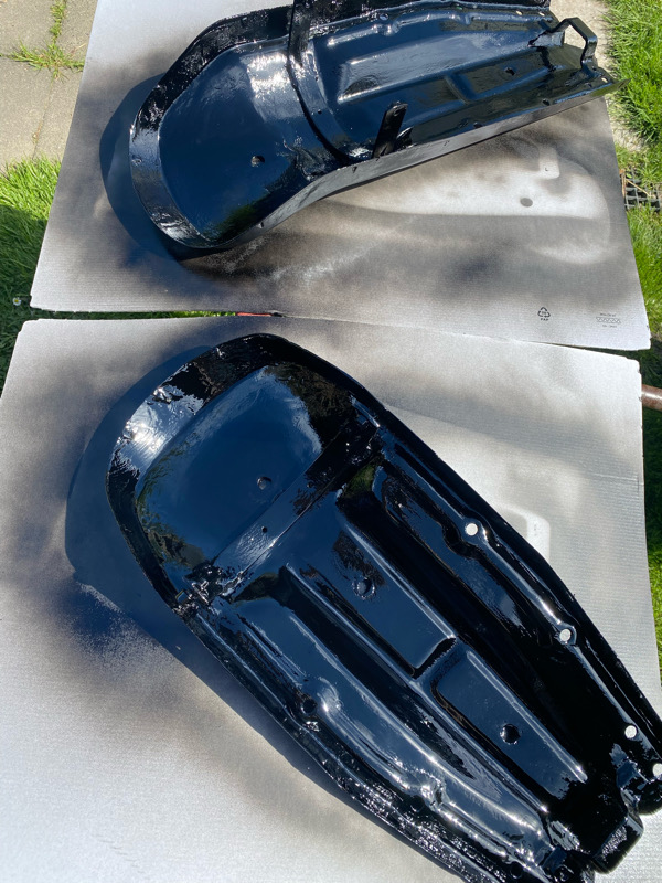

Läuft etwas zäh derzeit. Am WE die Sitzbankgrundplatten lackiert.

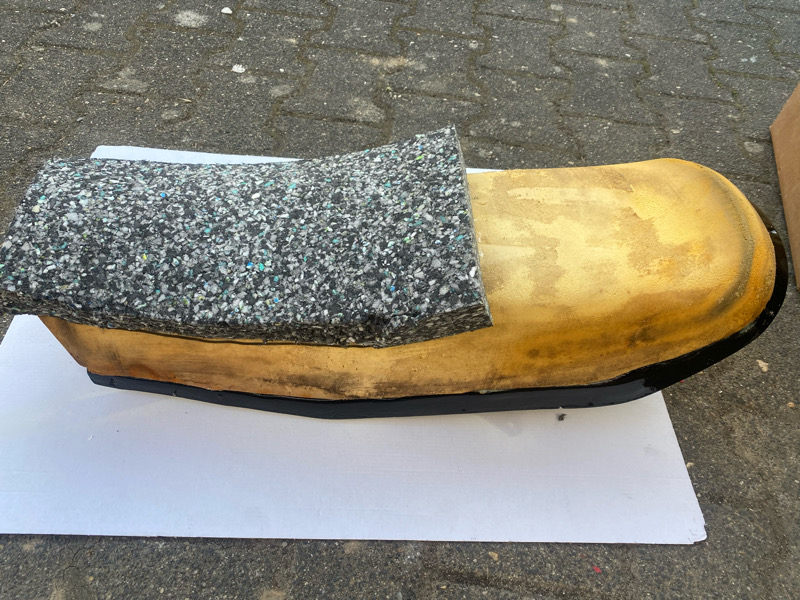

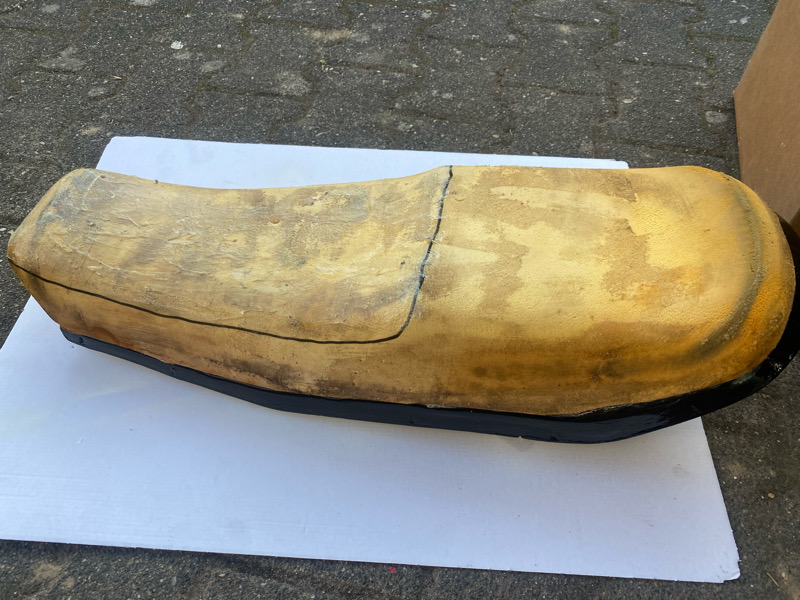

Diese Woche mal mit Aufpolstern weitergemacht. Es braucht schon eine lange scharfe Klinge, um sauber zu schneiden.
IMG_5504.jpeg [ 191.67 KiB | 5111-mal betrachtet ]
4cm Schaumzuschnitt draufgeklebt
IMG_5505.jpeg [ 240.31 KiB | 5111-mal betrachtet ]
Dann die Kontur schneiden und Oberfläche mit Holzraspel glätten

Flex mit Fächerscheibe geht auch sehr gut, macht aber Riesensauerei :o

Oder Schleifpapier (Band) in K40, da bekommt man die Rundungen schön gleichmässig hin!

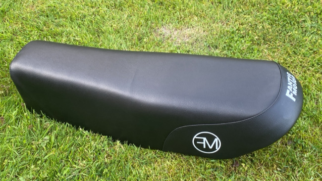

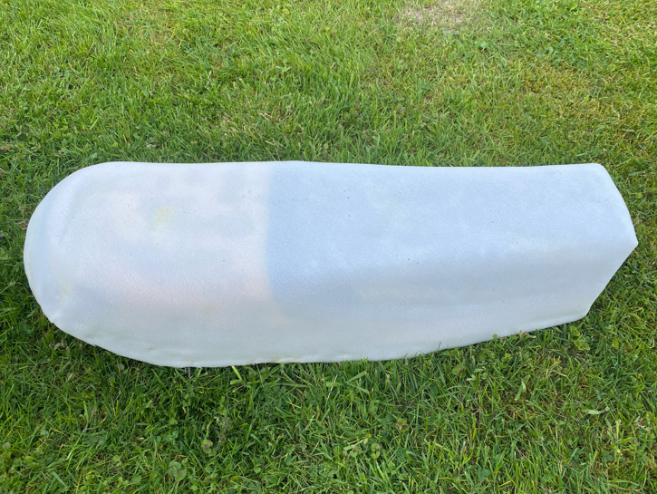

BeitragVerfasst: 10. Mai 2025 10:58
Na, das Schleifen ist mit der Raspel schnell erledigt gewesen.

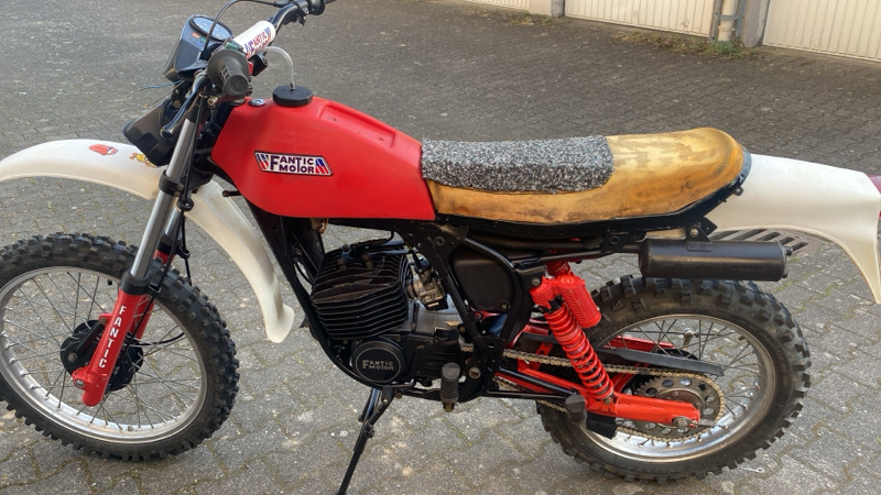

Wenn man dann einmal anfängt zu beziehen ist alles schnell erledigt. Kaschierschaum drüber,
IMG_5587.jpeg [ 245.97 KiB | 3533-mal betrachtet ]
und direkt den Bezug hinterher
IMG_5586.jpeg [ 140.26 KiB | 3533-mal betrachtet ]

::- schön geworden ::-
Aber bei dem FM Schriftzügen denke ich immer :oops: OGott da hat einer was spiegelverkehrt erstellt :lol:

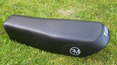

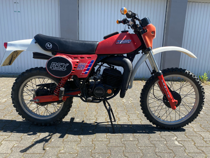

BeitragVerfasst: 14. Mai 2025 10:00

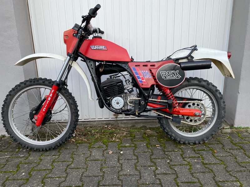

Das hat mich auch immer irritiert.
Am Moped sieht das nun so aus:
IMG_5636.jpeg [ 205.72 KiB | 2905-mal betrachtet ]
