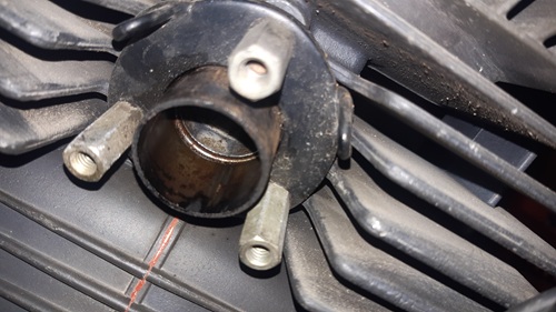

Bild vom Krümmeranschluß. Ist glaub ich der 0815 Anschluß mit den 2 Federösen und 32mm Außendurchmesser.

Ja Standard Anschluss

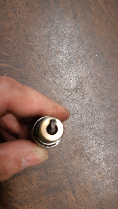

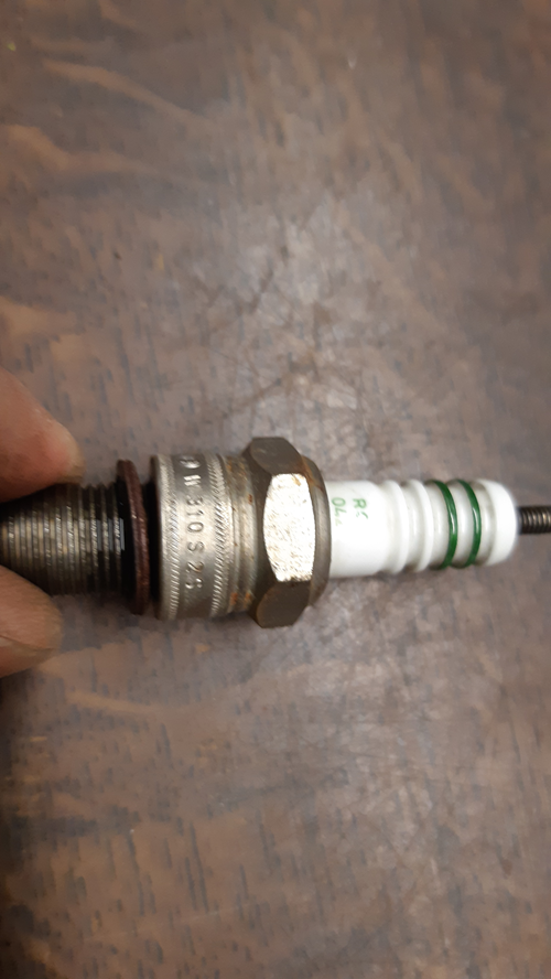

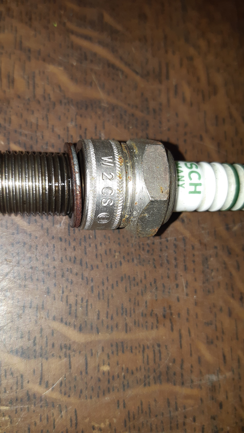

Wo ich im dunkeln tappe, wie merke ich, daß ich nicht zu mager unterwegs bin? Muß ich elends fett bedüsen bis die Kiste nicht mehr richtig hochdreht und dann runtertesten? Das Zündkerzenbild ist da nichtssagend. Ich müsste mal eine größere Strecke fahren, so hab ich aktuell gar kein Bild. Möchte aber auch nicht unbedingt 5 km Vollgas fahren und dann kucken wie die Kerze aussieht.
Und welche Kerze würdet ihr fahren? Aktuell ist eine prähistorische Bosch Kerze drin die in dem NOS Motor drin war. Die funktioniert auch einwandfrei.

Kerze:
20250524_182559.png [ 693.5 KiB | 2360-mal betrachtet ]
20250524_182618.png [ 532.98 KiB | 2360-mal betrachtet ]
20250524_182633.png [ 729.85 KiB | 2360-mal betrachtet ]

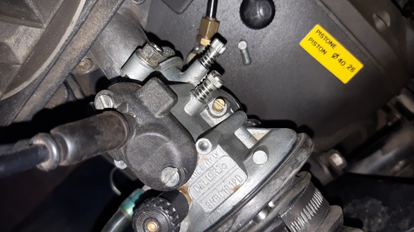

Und der Vergaser:
20250524_182826.jpg [ 97.9 KiB | 2360-mal betrachtet ]
P.S. als Luftfilter hab ich einen Quad Lufi von irgendwas verwendet mit Schaumstoffeinsatz. Den Vergaseranschluß hab ich mir aus verschiedenen Teilen zurechtgebastelt und einen Ansauggummi aus der Bucht angepasst. Steht gerade noch etwas steil, weil ich am originalen Lufikasten nicht rumschnitzen möchte. Aber es läuft so, und evtl. wird die Mühle noch ein wenig leiser wenn die Seitendeckel montiert sind. Wenn nicht, kann der originale Kasten auch raus und der Ansaugweg ist etwas gerader.

Kerzenbild ist zwar nicht so scharf, sieht für mich erst mal ganz gut aus.
Kerze bei einen CC, der gedreht werden muss einen hohen Wärmewert haben. Nicht das dir die Elekrode wegschmilzt.
Also NGK B9ES ist meine Empfehlung
Ansonsten Standgas erhöhen (mittels Gasschieberanschlagschraube) und mit der Gemischregulierschraube spielen, das du den Punkt erwischt an dem sich die Drehzahl gerade erhöhen will. Dann Standgas wieder normal stellen.

danke schon mal für den Kerzentip. Da besorge ich mir mal welche. Und das mit dem Vergaser teste ich auch mal. Mit der Tüte will sie mit Choke hochdrehen, da muß ich eh nochmal einstellen.

Beiträge: 814
Die Bosch w 2CS passt vom Wärmewert her,entspricht dem 9er Wärmewert der NGK Kerze.
