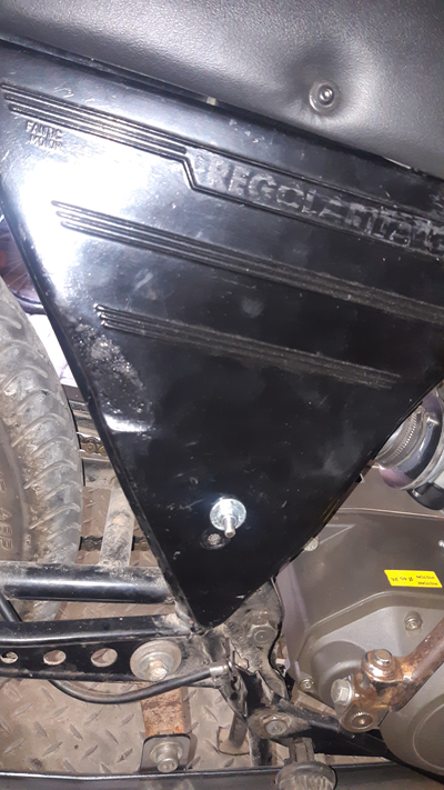

nur mal so am Rande. Die raren Seitendeckl der GT4 bzw Super Six sind ja sehr rar. Die der alten Caballero sind ja identisch. Bloß sind die Befestigungsbohrungen bei der Caballero anscheinend anders. Oder es gab bei der GT4 auch zwei Verschiedene. Könnte schon sein, da die Befestigungsstange für die Seitendeckel bei mir quer durch den Lufikasten geht, den man als Stauraum benutzen kann.

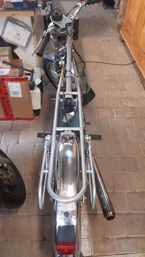

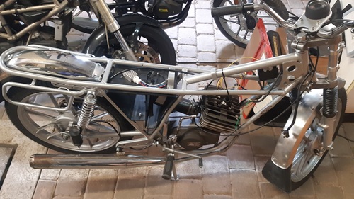

...und die zweite GT4 wird langsam. Muß eigentlich nur noch verkabeln und den Tank ferig lackieren. Alles gestrahlt, gepulvert, neue Reifen, neue Züge und so weiter. Die muß dann aber erst mal zum TÜV zwecks neuer Papiere, Unbedenklichkeitsblabla von der Zulassungsstelle hab ich schon.

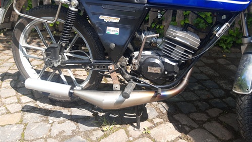

Jetzt war ich aber mit den 55 kmh etwas unzufrieden. Könnte länger übersetzen. Aber daß der Polini mehr kann ist auch klar. Da der Motor die Woche wieder raus kommt und der Corsa Motor wieder rein, hab ich eben mal den Auspuff gegen die Honda MB 5 Radautüte getauscht. Und? Soo laut war der gar nicht. Und geht oben raus jetzt schön bis 65, leichtes Gefälle schnell auf 70 und da könnte man problemlos länger übersetzen.
Den P4 hatte ich mal neu gemacht. Er hat die kleine Kupplung und ist zumindest bei der Beanspruchung ohne jegliches Rutschen klar gekommen.
Blöd, wegen der Lautstärke hab ich mir was zurechtgeschweißt. Und hätte ich nicht gebraucht. Aber gut, setzten, sechs und wieder was gelernt :-).

Der MB5 Auspuff:
