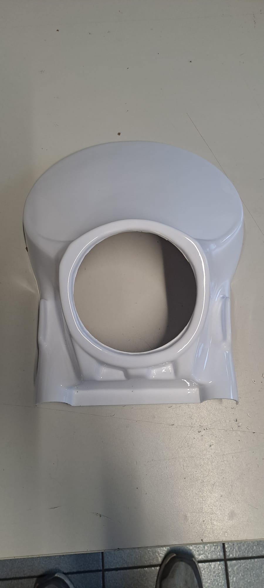

Bosisio hat eine Repro Maske, leider aktuell vergriffen.
Auf Rückfrage haben Sie mir nachstehende Maske angeboten:
69c8bb35-5ea1-4172-a7b1-8380846f94de.jpg [ 86.93 KiB | 10094-mal betrachtet ]
Diese weicht jedoch von der im Shop angebotenen ab, zusätzlch benötige ich auch den eigentlichen Scheinwerfer.
Ob der original Tacho nochmals verbaut wird, bin ich mir noch unschlüssig.
Sollte es die Ufo Maske werden, komme ich gerne bei Bedarf auf dein gelasertes Blech zurück.

Die auf dem Bild kannst du nehmen, die sollte passen, wenn du einen anderen Tacho hinbaust ist es mehr oder weniger egal wie die Maske von der Geometrie ausschaut.
Einen 105er Reflektor gibt´s entweder vom Plastik Franzosen bei Ebay oder hier
https://www.bing.com/ck/a?!&&p=217a34bb ... ZGUv&ntb=1
Der beim Oldierenner ist mit Halterung, der andere ohne. Beide Reflektoren sind ohne Gummigehäuse.

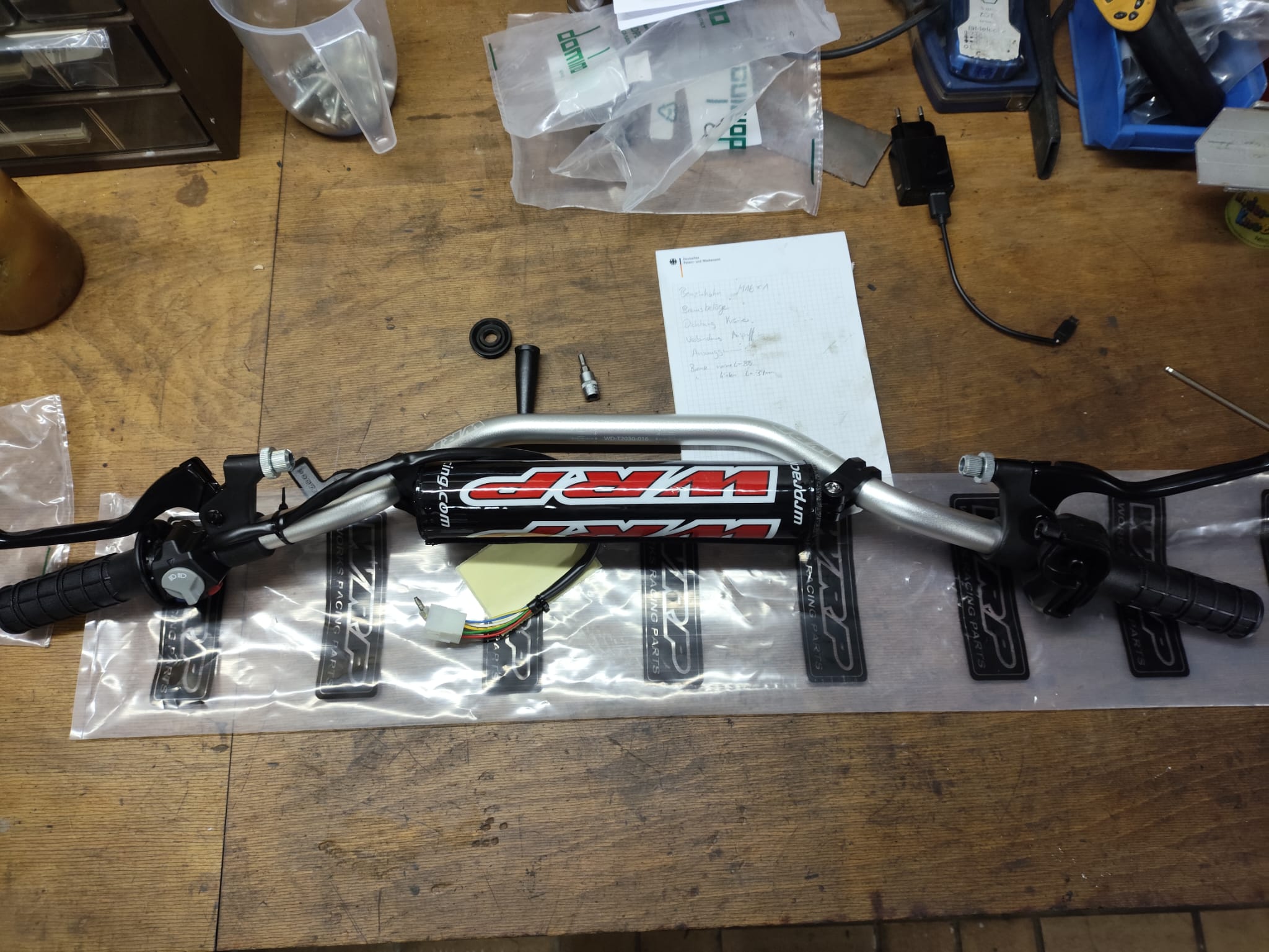

Morgen,
337eb1e0-52fe-4897-b340-5f5432e3d10d.jpg [ 356.56 KiB | 9589-mal betrachtet ]
Gefällt mir sehr ::-
Lenker ist bereits montiert, Brems- und Kupplungszug gelötet.
Für den Gaszug hatte ich leider keine passenden Innenzug.
Gruß Andy

Für meinen Geschmack zu modern, für Wettbewerb natürlich gut

ich habe für meine Fantic einen schwarzen Tomaselli Lenker gekauft, der passt wie die Faust auf´s Auge, leider hat er aber keine Verrippung an den Klemmstellen so dass er niemals richtig fest wird.
Das kann man aber leicht selber beheben, ansonsten ein super Lenker.

danke für die Rückmeldungen.
Ich muss gestehen, dass mir der Alulenker persönlich ganz gut gefällt.
Der Gaszug ist ebenfalls verbaut, sodass ich mich auf eine Probefahrt freue.
Die Ufo Lampenmaske war leider ein Flop, die Maske ist zu breit und steht seitlich je knapp 2cm über die Standrohre über.
Schicke ich später zurück.
Ansonsten schaue ich derzeit nach einer Zündungsalternative, da ich gerne 12V hätte.
Eine Zündspule und Ducati Grundplatte habe ich noch, suche derzeit ein geeignetes Polrad.
