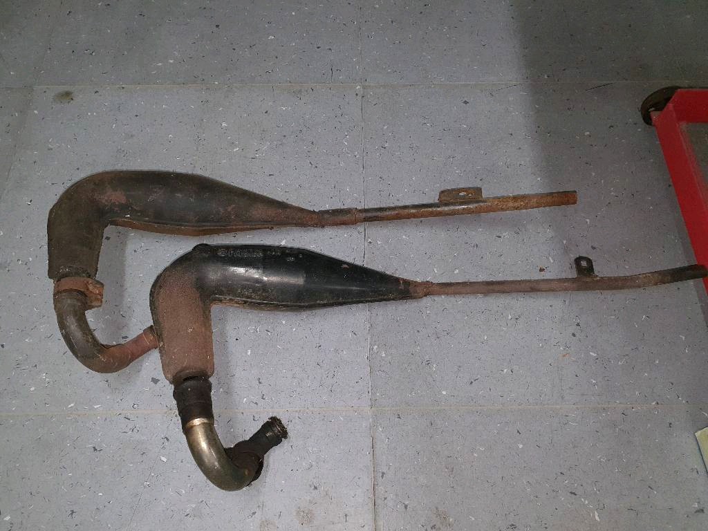

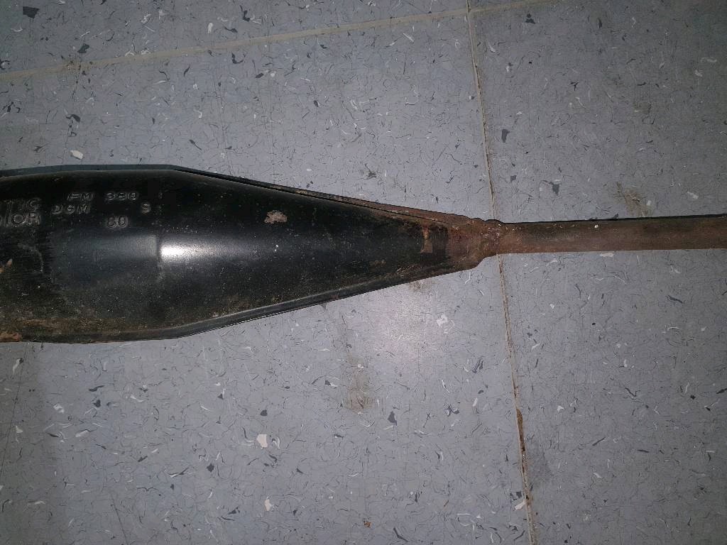

Hallo Felix,
Bilder anbei. der Auspuff trägt die FM 380 Kennung.

das ist die Variante für den zugestopften Zylinder mit 8PS.
Der 75er Competition Auspuff hat unten im Krümmerbereich mehr Konus.
Aber ich denke der geht bestimmt besser als der den du jetzt dran hast.

Hallo Felix,

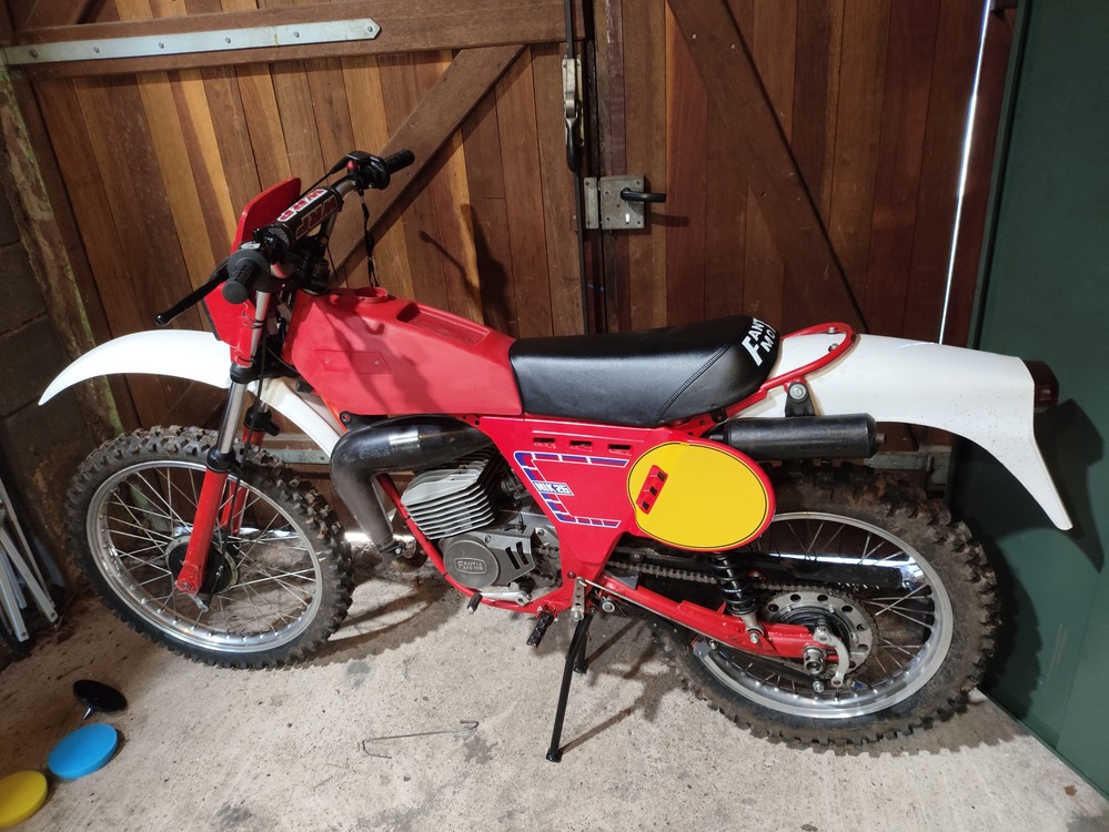

nach deinem Hinweis habe ich im Netz nach Fotos gesucht und verschiedene Varianten gefunden. Danke für die abschließende Klärung.
Somit habe ich unwissend die "richtige" Variante für das jetzige Setup erworben; auch in Bezug auf die derzeitige Eintragung im Brief.
Ich habe die Birne am Samstag eingebaut und der Motor läuft jetzt deutlich angenehmer und dreht freier aus.
Die Gänge 5 und 6 bleiben weiterhin etwas im Overdrive, sind aber fahrbar.

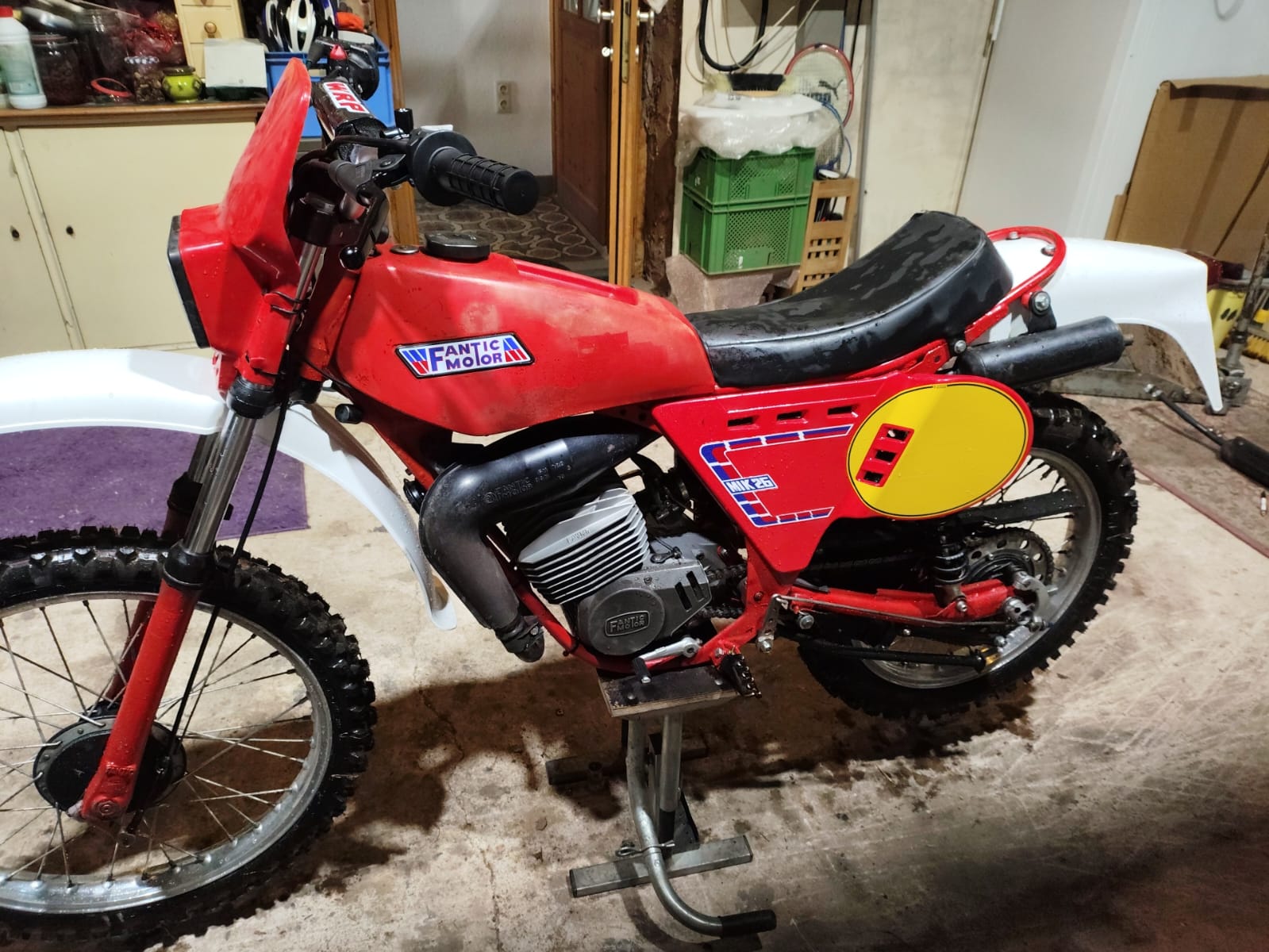

Aktueller Zwischenstand :dank
Der Tank ist nach dem Schleifen und polieren etwas matt, hat hier jemand einen geeigneten Tip, um den Glanz nochmals etwas herauszuholen?

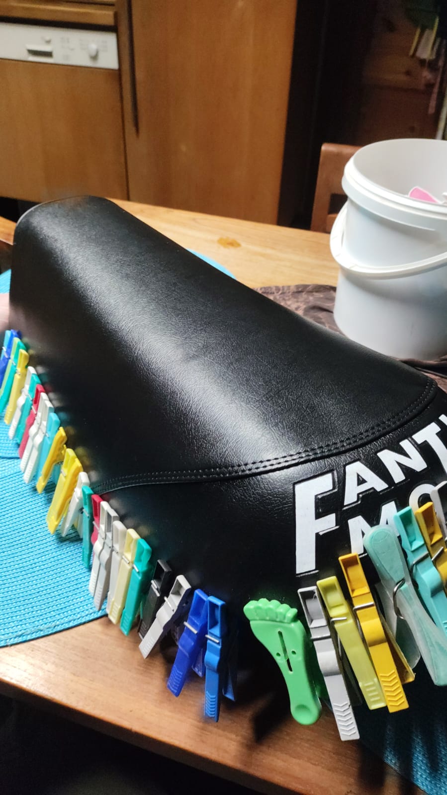

Beiträge: 6411
::- Jawohl, mit der Sitzbank ist das richtig was geworden, klasse!
:gu Kunststoffteile Polieren
 Betreff des Beitrags: Re: Fantic TX 160 - Restaurierung
BeitragVerfasst: 5. Apr 2025 18:17
Beiträge: 629
Hi, zwei Kollegen von mir haben alte Kunststoffteile schon mit dem Heißluftfön angeblasen und somit wieder schön auf Glanz gebracht. Gibt auch Videos dazu im Netz. Ich habe das aber selbst noch nicht ausprobiert.

Hallo zusammen und danke für die Tips :dank
Die Methode Heißluftföhn kenne ich vom Auffrischen der VW T4 Stoßstangen, traue ich mich jedoch am Tank nicht so recht :oops:
Solch eine Polierscheibe & Wachs haben wir zuhause, zwar schon älter, aber das versuche ich mal.

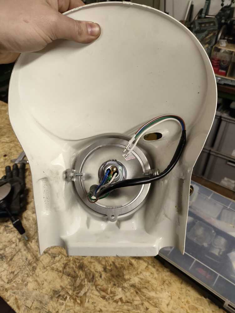

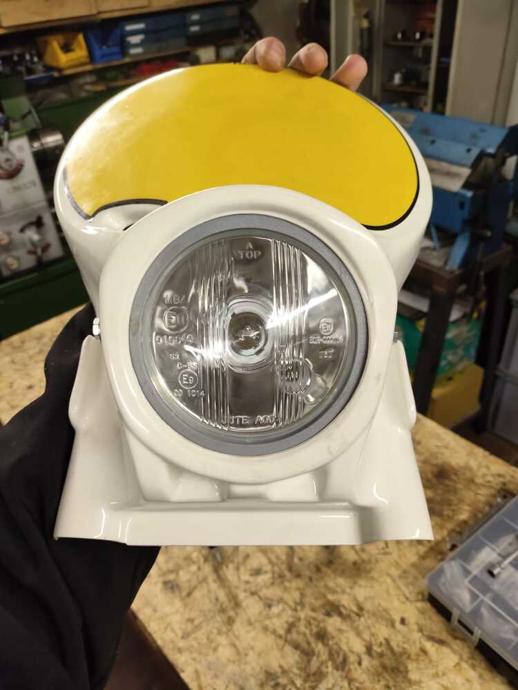

Ansonsten habe ich am Wochenende die Aupuffbirne geschweißt und neu lackiert.
Lampenmaske + Scheinwerfer vom Oldirenner sind auch angekommen.
Leider passt er nicht 100% und fällt nach vorne durch; hierzu hat ein Bekannter einen Distanzring gedruckt, welcher dies verhindert soll.
Die Einheit Ring und Scheinwerferglas bewegen sich jedoch seitlich, sodass ich den Distanzring nun ankleben möchte.
Hattet ihr schon ähnliches Problem und einen alternativ Vorschlag?

Hallo Andy,
nicht am Tank mit dem Fön arbeiten, der Tank wird an den Stellen wo du das Plastik erwärmst meistens schwarz, hab ich leider auch schon schmerzliche Erfahrungen gemacht.
Ich denke das liegt an den Benzinrückständen im Tankplastik.
Wenn du den Tank glanztechnisch aufhübschen willst, gibt es ein gutes Mittel von Ovatrol, guggst du hier:
https://www.bing.com/aclk?ld=e8rjFD8t8x ... tb=1&ntb=1
Die Polieranleitung vom Kalle funktioniert hier leider nur bedingt, weil der Tank von Hause aus eine grobe Oberflächenstruktur hat. Du kannst diese Struktur zwar glatt schleifen, dann wie beim Kalle, aber das sieht nicht wirklich original aus.
Wenn du die rauhe Struktur erhalten willst, dann ist das Ovatrol Zeug nicht schlecht.
