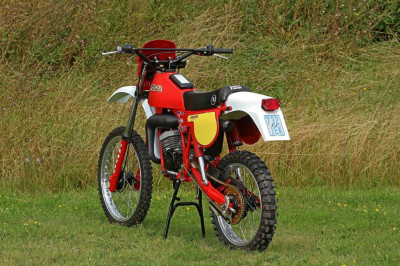

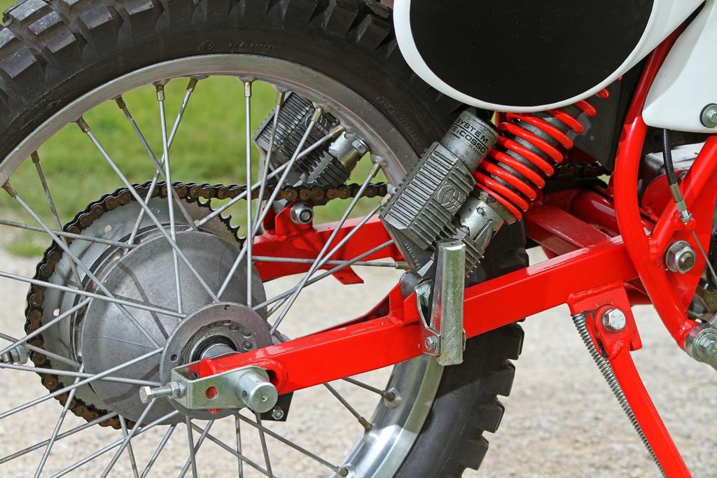

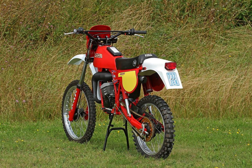

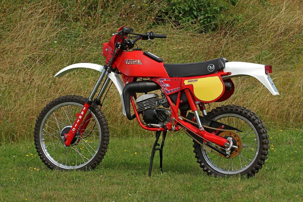

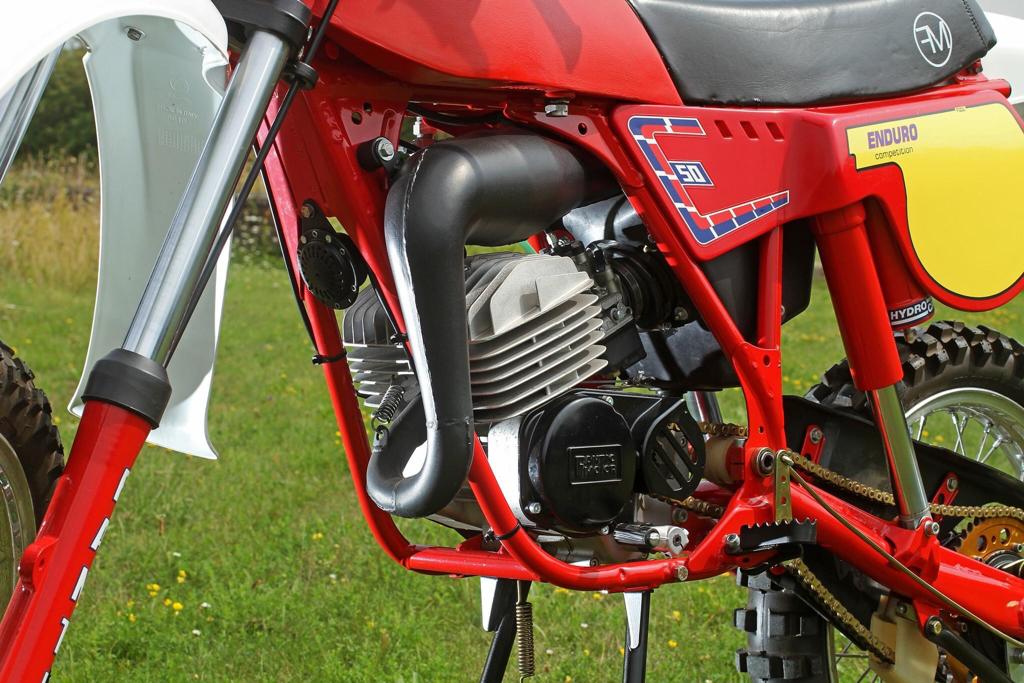

also ich finde die Linienführung sehr gelungen mit der Einzelsitzbank, die ist übrigens aus Aluminium
die Fussrasten lassen sich einfach an den Stoßdämpfern mit befestigen.

Servus Hans,
kannst du mal einen Zollstock an deine Hydrocross Dämpfer halten, mich würde die Länge interessieren.
Mitte Auge bis Mitte Auge.
 Betreff des Beitrags: Re: Fantic TX 191?
BeitragVerfasst: 13. Okt 2021 13:59
Servus Felix, das sind 40 cm.

Zu dem Heck-Kotflügel: Bei den UFO Teilen muss man aufpassen. Die sind im Bereich der vorderen Befestigung nicht so geformt, wie das Original. Es kann also sein, dass der Ufo weiter hinten raus ragt.
BeitragVerfasst: 14. Okt 2021 12:59
Beiträge: 6409
Ronco hat geschrieben:
Stoßdämpfer ausbauen, Schwinge mit Rad hoch und schauen das ausreichend (aber nicht zu viel) Luft hinten zum Heckkotflügel (Nummernschildbereich) ist.
So würde ich den Kotflügel montieren, denn dann passt es funktional und optisch.
