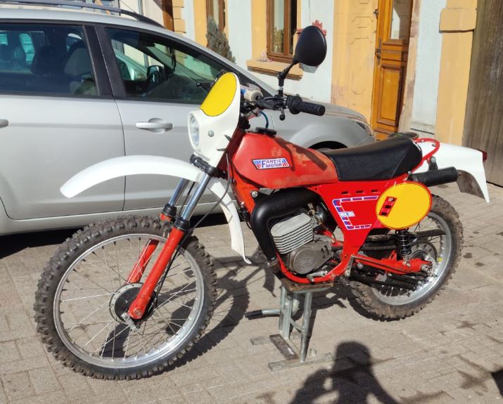

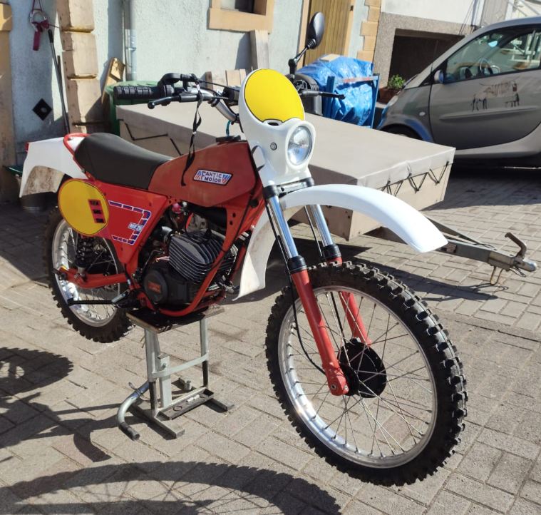

Danke für die zahlreichen Anregungen, Polytrol und Bref sind zur Hand.
Ich habe mal verschiedene Methoden an der Stelle, welche von der Sitzbank verdeckt wird, ausgetestet.
So richtig glänzend wurde auf die Schnelle (noch) nichts, da gehe ich mal in ruhiger Minute dran.
Das Ergebnis von Kotte ist klasse, wenns nur halb so gut wird wäre ich schon sehr zufrieden ::-
Anbei noch zwei aktuelle Bilder, ich denke so kann ich zum Tüv.

Die Fantic hat gestern die Abnahme erfolgreich bestanden und ist seit heute Morgen angemeldet :D
