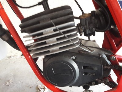

arbeite gerade an einer Fantic TX190 Super 6M Regolarita bei der leider Zylinder/Kolben defekt sind. Deshalb hier ein paar fragen an die Spezialisten.
- hat Jemand von Euch so was zu verkaufen? (über Angebote würde ich mich freuen)
- oder welche Alternativen gibt es und woher zu beziehen?
Danke schon mal im Voraus für die Hilfe.

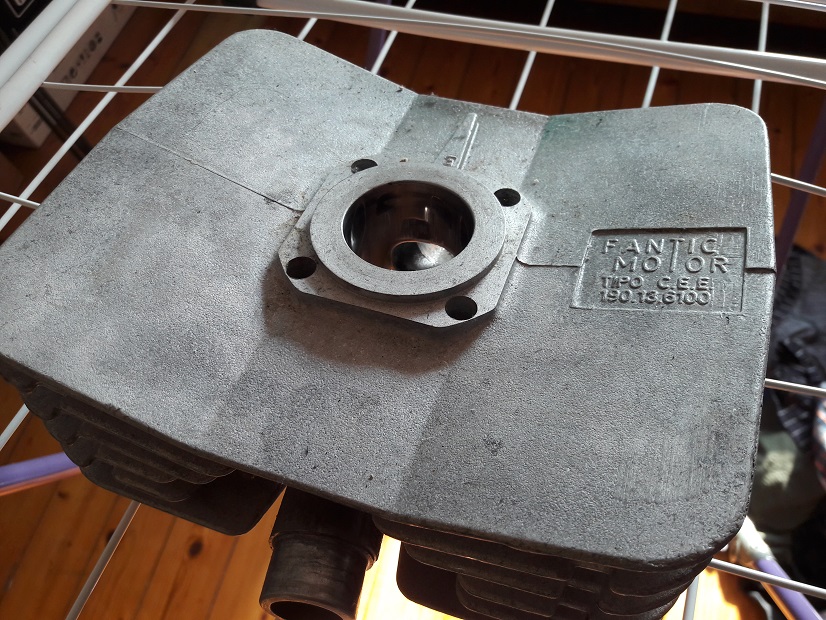

hab von Felix einen guten originalen Zylinder bekommen und ihn vermessen lassen -> 38,85/38,86
aber bei der Kolben Suche bin ich mir nicht ganz sicher und wollte deshalb mal nachfragen ob dieser hier passen würde
http://www.ebay.de/itm/Kolben-Minarelli ... 1818057725
Hatte einen von GOL besorgt (38,80) aber hier hat der Kolbenring etwas "geklemmt" und ist bei den ersten paar Bewegungen im Zylinder gebrochen. Es sollte also schon was gutes sein, damit der Zylinder nicht gleich geschrottet wird.
Welche Unterschiede gibt es eigentlich zwischen den Minarelli und Fantic Motor/Zylinder oder ist das alles gleich und nur der
Schriftzug anders.
cio
Norbert

Der Kolben passt nicht,du benötigst eien Einringkolben mit L-Ring.
Der könnte passen.
http://www.ebay.at/itm/KOLBEN-SATZ-KIT- ... Sws4JW7BiZ

danke für die schnelle Antwort! Den Kolben gibt es leider nur bis 38,78 D oder denkst du das geht auch noch bei meinem Zylinder
mit 38,85?
Falls ja könnte ich doch auch den ASSO von Zähringer nehmen
http://www.centroricambi.de/contents/de/d448.html

hallo, Ha-Jo,
der kolbensatz um 35,- von dem e-bay verkäufer, ist ein gol kolben, ...
finger weg :!: ist billiger ramsch :!:
L-ring kolben von ASSO ,passend für die fantic Zylinder habe ich noch.
hat aber auch der centro ricambi -
besser wäre es aber dazu den zylinder in der hand zu halten und den kolben vor ort einzumessen ....
wenn`s messewerkzeug nicht das richtige ist, oder man damit nicht umgehen kann um exakt zu messen ,
kann das nachher auch nicht passen .
die kiste läuft nicht recht und ein schaden ist abzusehen.
 Betreff des Beitrags: Re: Fantic TX 190
BeitragVerfasst: 28. Aug 2017 14:25
schick dem zähringer den zylinder ....
dann bekommst - sofern der ihn hatt - den richtigen kolben , in guter quali...

dort gibt es den ASSO leider nur bis 38,79!
Wo liegt denn hier in etwa die max. Differenz (Zylinder/Kolben) bei dem das das ganze noch gut funktioniert?
Oder hast Du einen passenden zu verkaufen?
