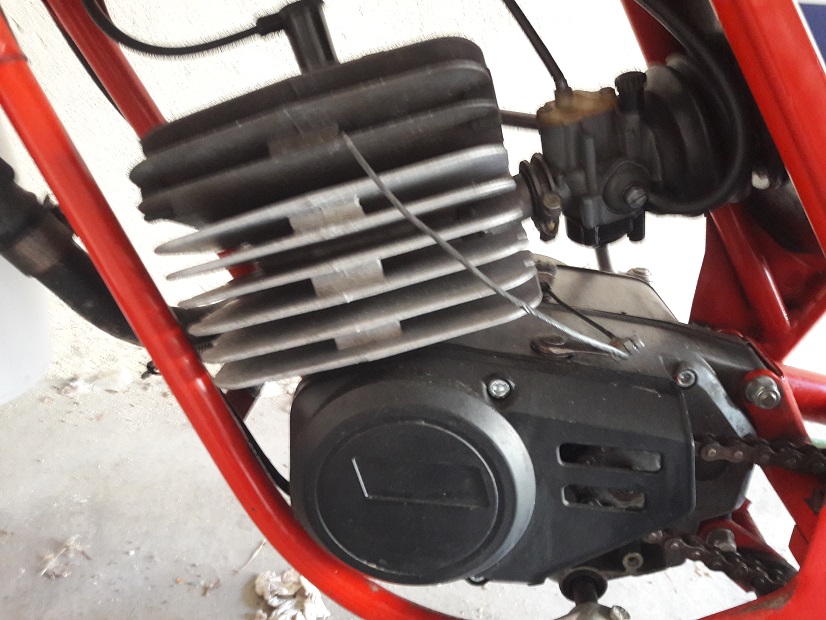

arbeite gerade an einer Fantic TX190 Super 6M Regolarita bei der leider Zylinder/Kolben defekt sind. Deshalb hier ein paar fragen an die Spezialisten.
- hat Jemand von Euch so was zu verkaufen? (über Angebote würde ich mich freuen)
- oder welche Alternativen gibt es und woher zu beziehen?
Danke schon mal im Voraus für die Hilfe.
ciao
Norbert
20170408_145440_1.jpg [ 186.34 KiB | 21017-mal betrachtet ]
20170807_083905_1.jpg [ 250.2 KiB | 21017-mal betrachtet ]
