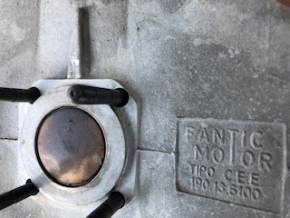

094E4FA1-E554-41E7-9E09-0329B6F1A594.jpeg [ 24.11 KiB | 16152-mal betrachtet ]
Habe heute mal den Kopf runter genommen.
Ein Competition ist es ja wohl nicht...aber ich dachte 610X sind Competition Zylinder.

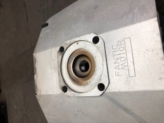

26269D52-BD3E-46A2-81CD-8E339059DDC3.jpeg [ 28.66 KiB | 16152-mal betrachtet ]

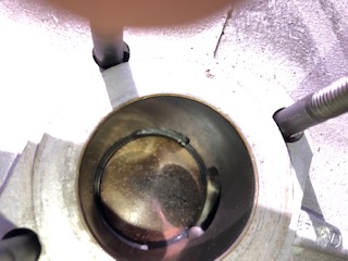

F03DB537-7ACC-4677-BD7C-6E97DE40FDEA.jpeg [ 34.55 KiB | 16152-mal betrachtet ]

Wird wohl ein max 7 PS Zylinder sein, hatte ich auch mal rumliegen
https://www.offroadforen.de/index.php/Thread/73863-Frage-zu-50-80ccm-Fantic-Zylinder/
Hier gibt es auch noch Infos dazu
https://www.srcf.fr/forum/t6377-Reference-cylindre-FANTIC-MOTOR.html
