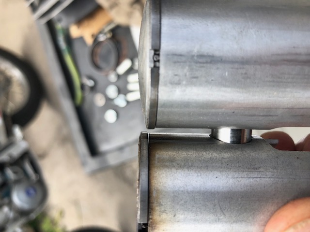

Ich hab den Competition und den originalen Kolben mal gemeinsam auf den Kolbenbolzen gesteckt und der Competition Kolben ist circa 2 mm tiefer.

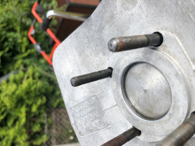

Mach bitte mal ein Bild vom Motorblock wo man die Zylinderanlagefläche sehen kann. Evt. Hast du einen älteren Block mit der Erhöhung.

Ja ,ich habe wohl die Erhöhung.
Warte ich mache mal ein foto

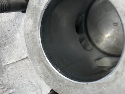

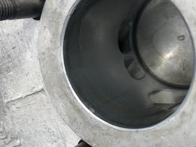

So, ich hoffe man erkennt es. Habe den Originalen Zylinder nun wieder drauf

Sieht für mich nach dem alten Block aus.
:gu http://www.aspes-navaho.de/phpBB/viewtopic.php?f=24&t=359&sid=2629675b62a62c9b2cb821d7dca73eb5
