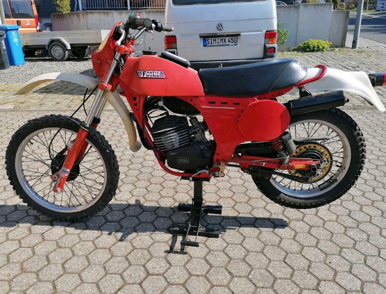

Hallo
Weiß jemand wie lang die Federbeine einer TX150 bj.80 sind.
Bei mir sind die Marzocchi des Vorgängermodells verbaut und das ist ja wohl kürzer.
Gruß Olaf

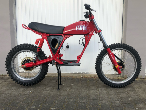

Hier sieht man dass sie nicht weit genug ausfedert

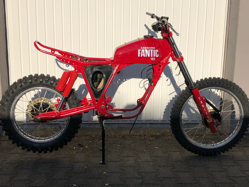

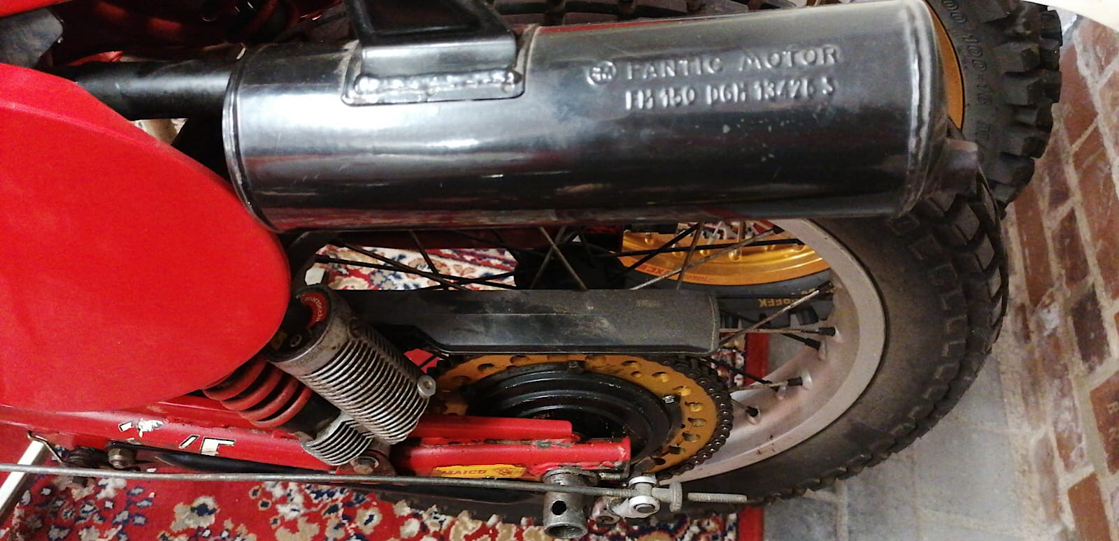

Hier mal mit längeren AG4 und Hydrocross im direkten Vergleich
72C04965-0291-4E2E-8DFA-AC1F20A9E522.jpeg [ 183.94 KiB | 18850-mal betrachtet ]
C7D43E99-B532-4E65-8177-58818AF58718.jpeg [ 107.28 KiB | 18851-mal betrachtet ]
Aber die sind ja schon recht hoch...wäre mir zu hoch.
Aber gut 410mm ist ja schon ml ne Hausnummer
Die Hydrocross sind perfekt
