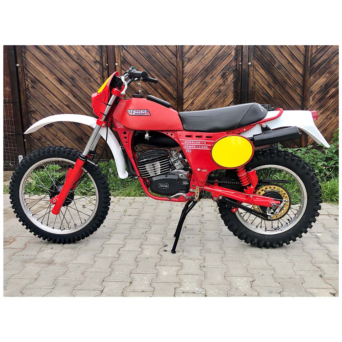

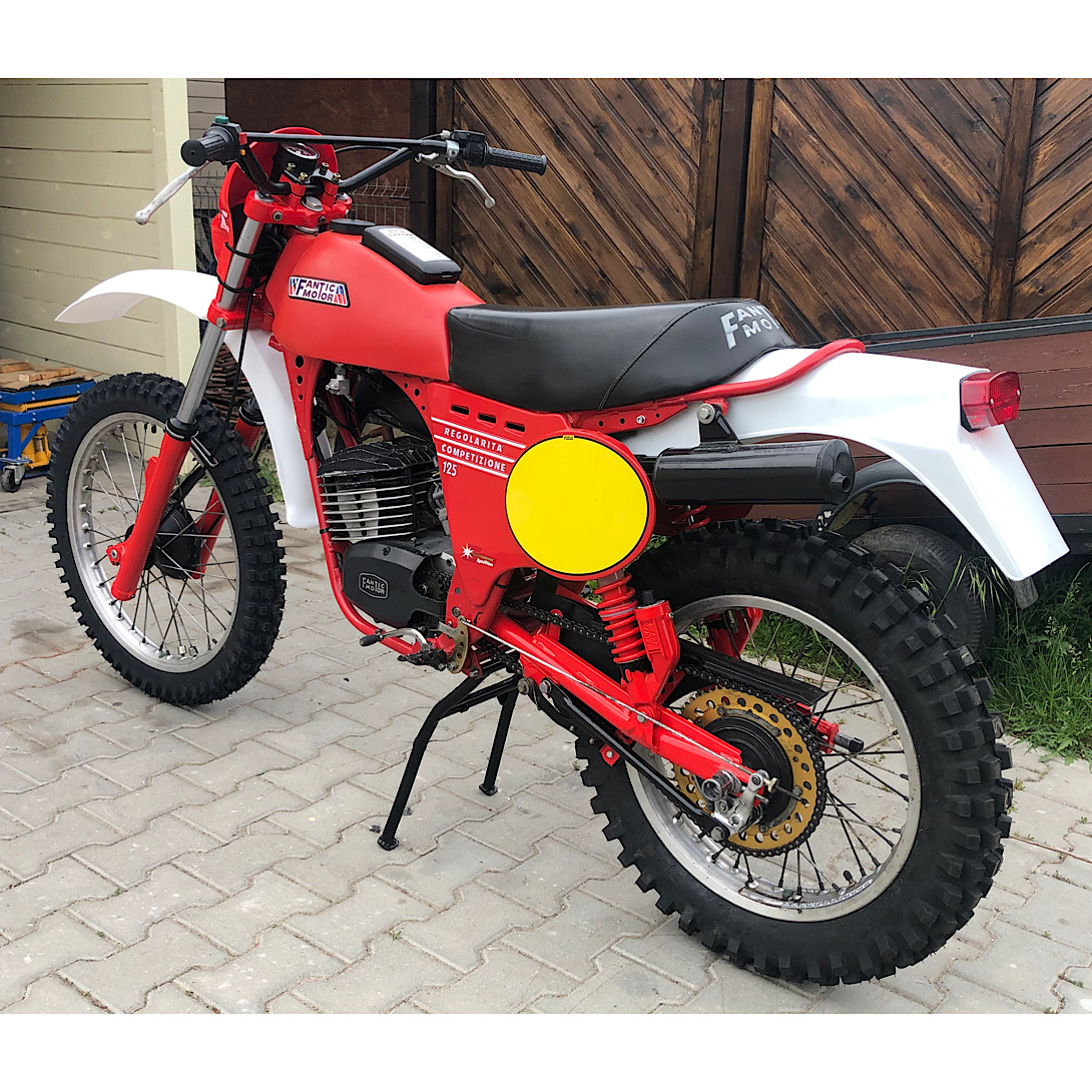

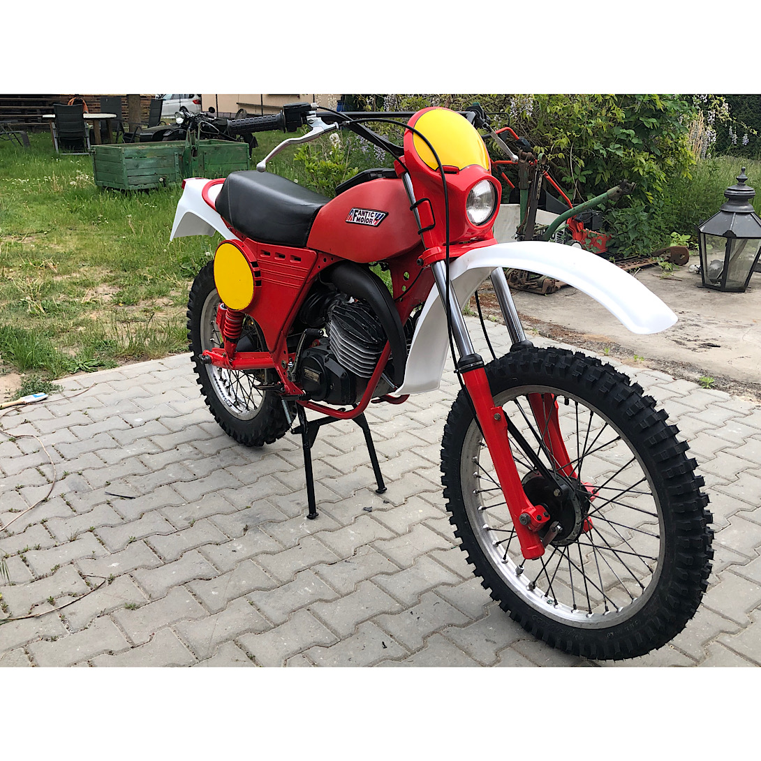

Habe meine TX150 fertig restauriert.
Ergebnis sieht sehr schön aus, auch wenn die gepulverten Teile leider einen anderen Farbton haben :?
Leider springt sie nicht an. Sie macht nicht mal einen mucks.
Die Kurbelwellen Simmeringe habe ich gewechselt und der Zylinder ist riefenfrei.
Der Vorbesitzer hat einen neuen Kolben verbaut und seitdem ist sie nicht mehr gelaufen. Sie stand wohl Jahrzente....
Allerdings ist der Kolben ein A Kolben und mein Zylinder ist C.
Habe schon einen C Kolben bestellt.
Ob es wohl daran liegen kann?
Die Kompression ist schon sehr gering.
Ansonsten ist der Zündfunke auch sehr schwach.
Meine Fantic Kontaktzündung der 50er patscht kräftiger.
Ich habe eine Zweite Zündung dazu gekauft weil ich dachte meine wäre hinüber.
Aber wenn ich beide messe, messe ich ähnliche werte.
Also entweder sind beide hin, oder beide OK.
8550E625-7619-4FE5-B3BF-3DFD6A1C437A.jpeg [ 489.66 KiB | 19399-mal betrachtet ]
5D9B375A-845C-4E66-8201-F2411E5E2901.jpeg [ 492.56 KiB | 19399-mal betrachtet ]
