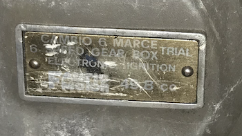

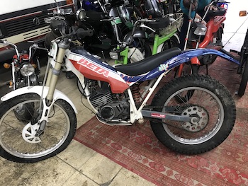

ich hatte vor einiger Zeit eine 50ccm Beta-Trial-Maschine, Beta Alp Long Range, aus Italien mitgenommen, in welche ein
Fantic 50ccm Trial Motor mit 6 Gängen "hineinadaptiert" wurde.
Witziges Moped welches ich gerne zum laufen bringen möchte.

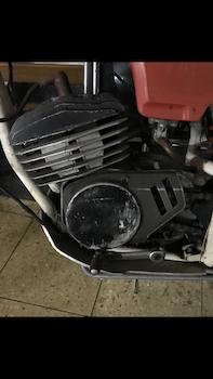

Diesen Motor habe ich jetzt zerlegt und würde ihn gerne wieder mit neuen Lagern und einem Kolben ausstatten.
Auf dem rechten Seitendeckel steht: Cambio 6 Marce Trial, 6 Speed Gear Box,Electronic Ignition, Fantic Motors, 49,8 cc
Könntet Ihr mir hier mit Daten und Bezugsquellen der Lager und Teile helfen, bzw mit Service- Unterlagen oder Ersatzteillisten?
Handelt es sich hierbei um einen Minarelli P6 Motor?
Danke für Eure Hilfe und viele Grüße aus Oberfranken
Markus

Ja sieht nach nen FM330 Motor aus. Das ist eine Variante des Minarelli P6, vom Aufbau bis auf das Trial-Zusatzgewicht am Primärrad identisch.
Hier gibt es ne deutsche Montageanleitung
Lager einfach hier besorgen, aber nimm keine Noname sondern FAG oder SKF.
Genaue Bezeichnung siehst du ja auf den Lagern deines Motors.

die Kurbelwelle und der Primärtrieb sind auch anders, einen Kolben solltest du bei Ebay.it bekommen.
