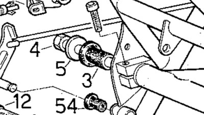

Eigentlich ist das ganz einfach aufgebaut und es gibt keine wirklichen Hindernisse.
Anbei mal ein Bild
C9D55B4B-6172-4809-8482-1A640C3BF0EC.jpeg [ 137.39 KiB | 18422-mal betrachtet ]
 Betreff des Beitrags: Re: 1978 er FANTIC TRIAL 125 cc
BeitragVerfasst: 9. Jan 2022 18:32
Wichtig ist die Klemmung zu lösen an den Schrauben (6). Dann die Achse rausschrauben.
Die (3) ist eine Kunststoffbuchse, davon gibt es rechts und links eine. Nadellager wüsste ich nicht, dass Fantic die an der Schwingenachse hatte. Wenn die Achse verrostet ist, kann die schon mal schwierig durch die Buchse gehen. Motorhalter an der Achse hat die auch nicht. Das Achsrohr ist durchgängig.
C1431160-BF8B-46AD-8408-379C72F437DD.jpeg [ 102.04 KiB | 18421-mal betrachtet ]
