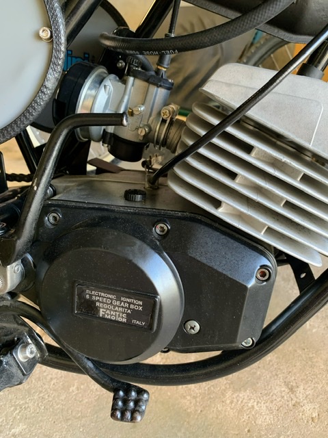

Ich hab das Problem das ich an meiner Fantic tx190 von 6 Gängen nur die ersten 4 schalten kann.
Woran kann das liegen?
Kann es was mit dem Kupplungszug zu tun haben?
Vielleicht kann mir jemand helfen wie ich das ein oder andere überprüfen kann.
Danke
Gruß Sven

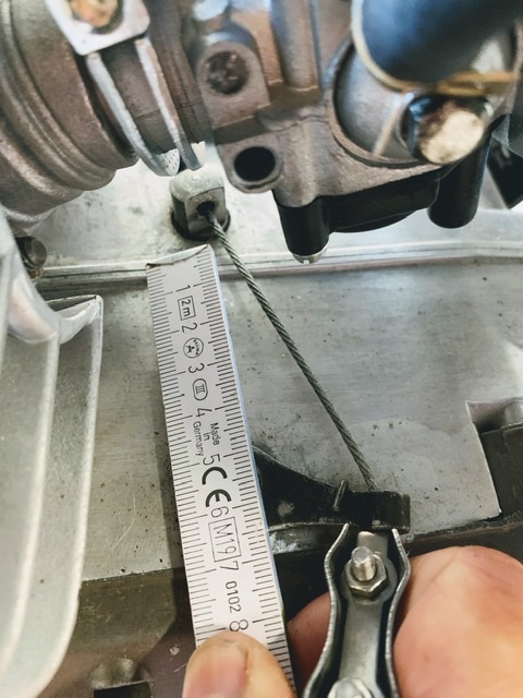

Mess bitte einfach mal die Gehäusebreite von Trennlinie Kupplungs- zu Zündungsdeckel.

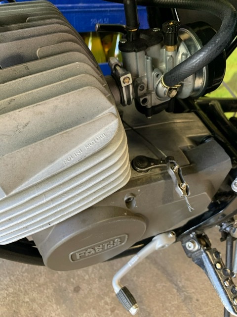

Hi Kalle
Es sind 70 mm
Bei meinem alten 6 Gang Trail Motor hab ich auch 70 mm.
Hab jetzt den Motor von der Tx191 mit Polinikopf verbaut. Im 4. Gang bei ca 40/50 km/h möchte ich sie schalten da die hoch dreht und noch ganz schön voran will!

Jepp, ist ein 6 Gang Gehäuse von der Breite her.
Da ein 4 Gang Getriebe nicht in ein 6 Gang Gehäuse passt (zu schmal) muss irgend was anders sein.
Da hilft nur Aufmachen des Blockes. :? Und was da sein könnte, kann ich mir spontan nicht erklären.
