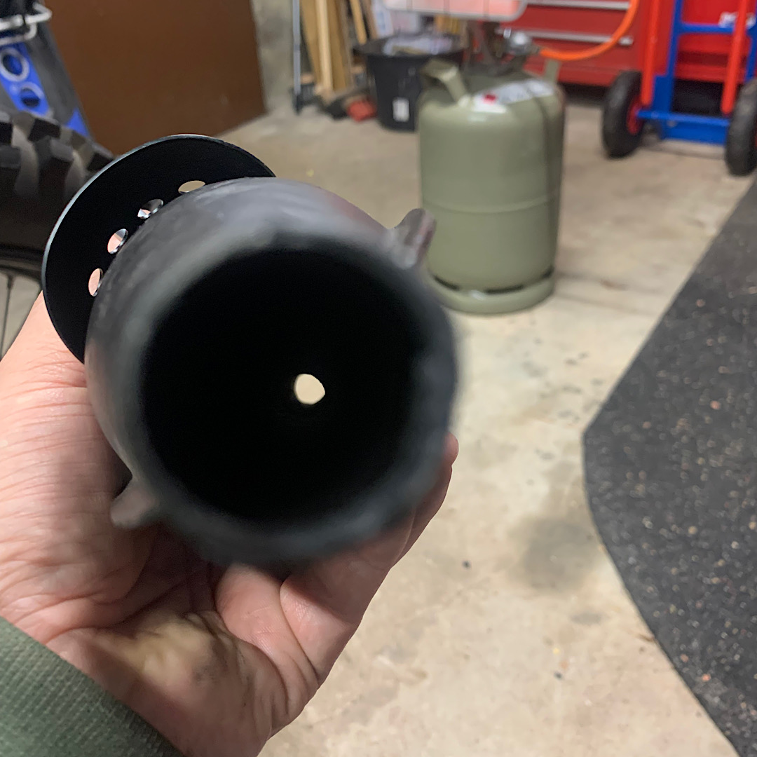

Ist es normal das man komplett durch den Endtopf schauen kann?

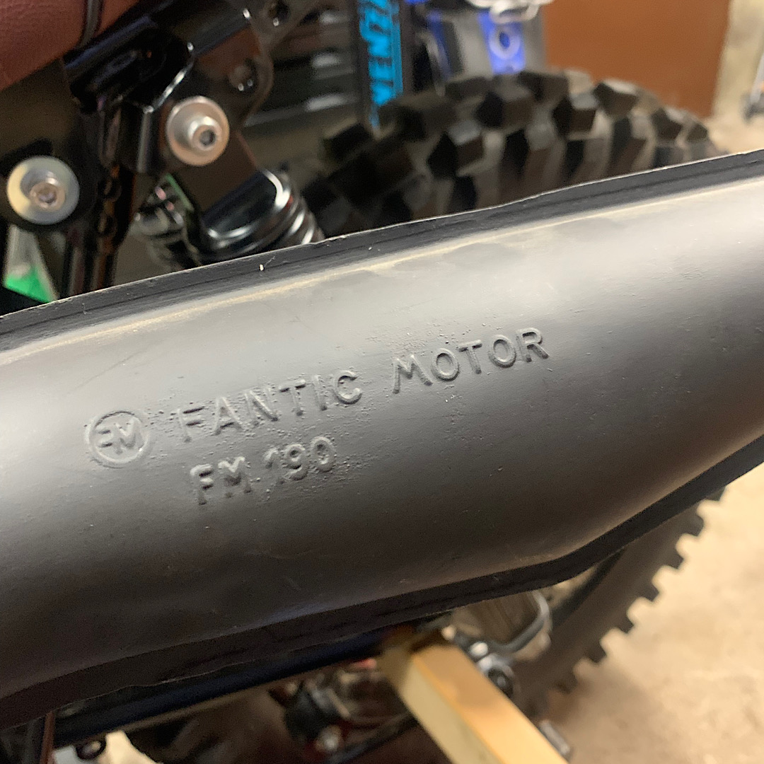

Hab ne TX 190 mit nem Motor von der TX 191
Auf der Birne steht FM190 am Endtopf steht S102
Ist das richtig so ?
Gruß Sven

mach mal Bilder von dem Topf
Von vorne bis hinten durchschauen sollte man nicht können, ist normalerweise ein Innenleben drin.
S102 ist normalerweise ein Competitione Schalldämpfer und nicht für die Mokick Version.

Ich hoffe man sieht das man durchsehen kann. Innen ist was in der Art eines Lochbleches. Dachte eigentlich das dort so ne Flöte reingehört. Aber der Auspuff ist ja nicht zum öffnen oder so .
Ich bin da ratlos.

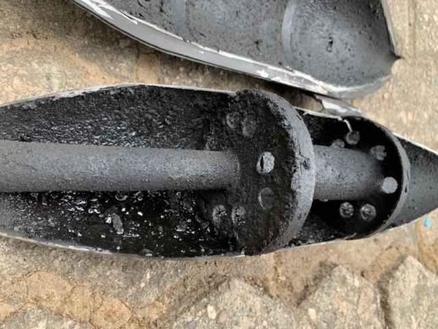

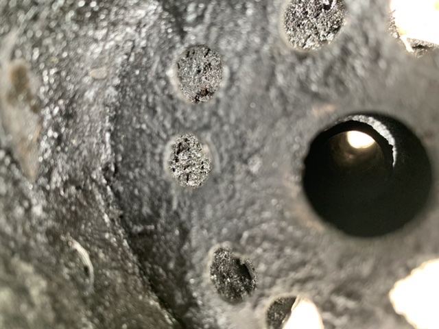

Hi
Mit meinem Auspuff bin ich noch nicht weiter. Das Ding macht ein Riesen Lärm .

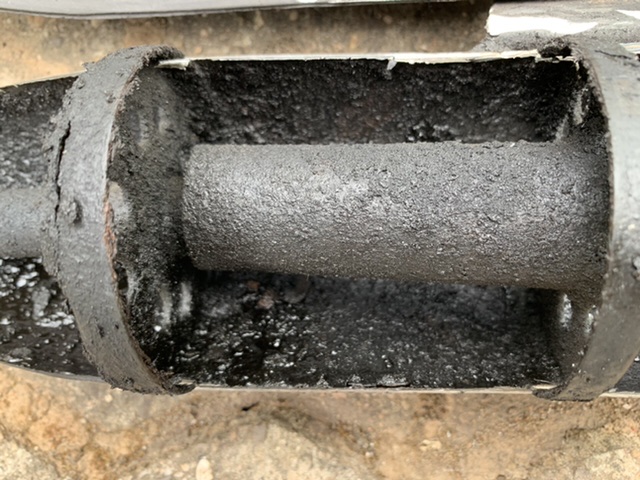

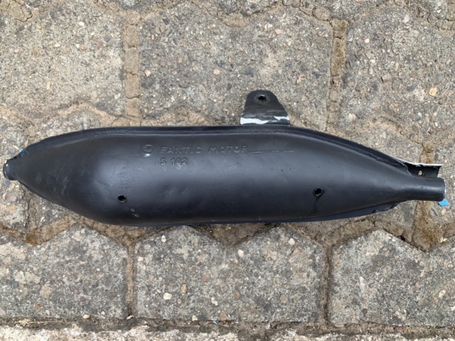

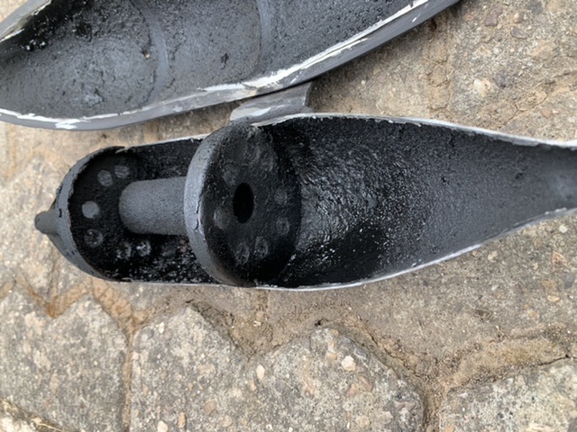

Hab ihn jetzt mal auseinander geflext!
Soll das so? Kennt sich da einer damit aus?
Sollte da nicht irgendwo dämmwolle rein?
Die beiden gelochten Scheiben haben ja gar keine Funktion. Das dünnere Rohr vom Motor her komment geht in das dickere Rohr bis 2 cm vor den Ausgang der Lochscheibe.
Wie bekomm ich das Teil leiser???
Gruß Sven

 Betreff des Beitrags: Re: Auspuffanlage
BeitragVerfasst: 16. Mai 2022 19:41
Beiträge: 6409
Dein Auspuff ist von System Reflexionsdämpfer, kannst du aber auf Absorbtionsdämpfer umbauen.
:gu Umbau
Alles raus und ein Lochrohr von vorne bis hinten in einem durch. Dämmwolle für Schalldämpfer drum, vollmachen aber nicht press stopfen. Zuschweissen und erst mal Ruhe, im wahrsten Sinne des Wortes :mrgreen:
