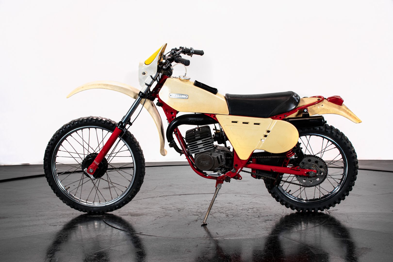

Moin,
ich habe als Fantic Anfänger da mal ein paar Fragen...wer ich bin.. steht im Vorstellungs-Forum.
wir haben ja eine Fantic TX 190 gekauft, wissen aber noch nicht zu 100% was das für ein Apparat ist.
Hier mal das was ich an Nummern gefunden habe.
Motor, eingegossen: FANTIC SP6 DGM OM
Zylinder, eingegossen: FANTIC MOTOR TIPO CEE 190 13 6100
Vergaser: DELLORTO SHB 19.19 B
Ich vermute das es die 7 PS LKR Version ist
Da uns die Historie des Mopeds völlig unbekannt ist, haben wir einfach mal Sprit drauf gemacht und probiert ob der Motor läuft.
Er läuft gut, sprang auf den 2. Kick an, qualmt nicht und das Moped fuhr sogar. Die Kupplung ist allerdings hinüber. Da wir ja nichts über den Motor wissen, werde ich ihn öffnen und mindestens alles neu abdichten und ggf. neu Lagern.
Um mit der Restaurierung (Beschichtung) zu beginnen fehlt mir aber noch ein Teil.
Ich brauche unbedingt eine neue/gebrauchte untere Gabelbrücke für 32mm Standrohre. Bei unserer ist das Steuerkopfrohr völlig Schrott. Beim Zerlegen kam da nur noch Kugelstaub raus. das Gewinde ist völlig eingearbeitet und somit hinüber. Oder jemanden der das fachgerecht instandsetzen kann.
Neu habe ich es nirgends finden können, kenne aber auch nur Bosisio und Lemineralliste. Gibt es evt. noch mehr Bezugsquellen?
Hoffentlich habt ihr ein paar Infos für uns

wenn du nur die Gabelbrücke brauchst, schau mal ab und zu bei Ebay.it rein, da werden manchmal komplette Gabeln mit defekten Standrohren für kleines Geld angeboten.
Hier ist z.B. eine die passen sollte:
https://www.ebay.it/itm/132166347698?ha ... SwE0JY-hzm

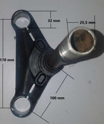

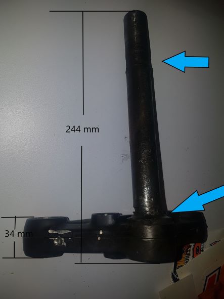

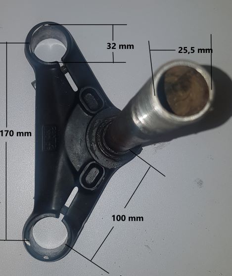

Mach mal ein Bild von der Gabelbrücke und 1-2 Maße, evtl. liegt ja was passendes in der Krabbelkiste

Hab mal 2 Bilder gemacht. Bitte nicht von der Perspektive täuschen lassen, die Maße sind ja entscheidend, sind ca. Maße da mit Zollstock gemessen :roll:

Hallo Frank,ich kann dir mal ein paar Infos zu dem Moped geben:
Leider handelt es sich nicht um die Kleinkraftrad-Version sondern um eine Super 6M. Das ist das Basismodell. Erkennbar an der geraden Schwinge und Felgen aus Stahl. Ausgeliefert wurde sie mit einem 14/12 Dellorto. Es gab nur das Super 6M-Modell in Weiß. Die Stoßdämpfer hinten sind etwas zu kurz und ncht die Originalen. Hab noch ein paar Details entdeckt, aber ich weiß nicht in wie weit du auf Orginalität achtest. Alles in allem ein tolles Moped, gefällt mir in Weiß sehr gut.
Ich wünsch dir viel Spaß damit....

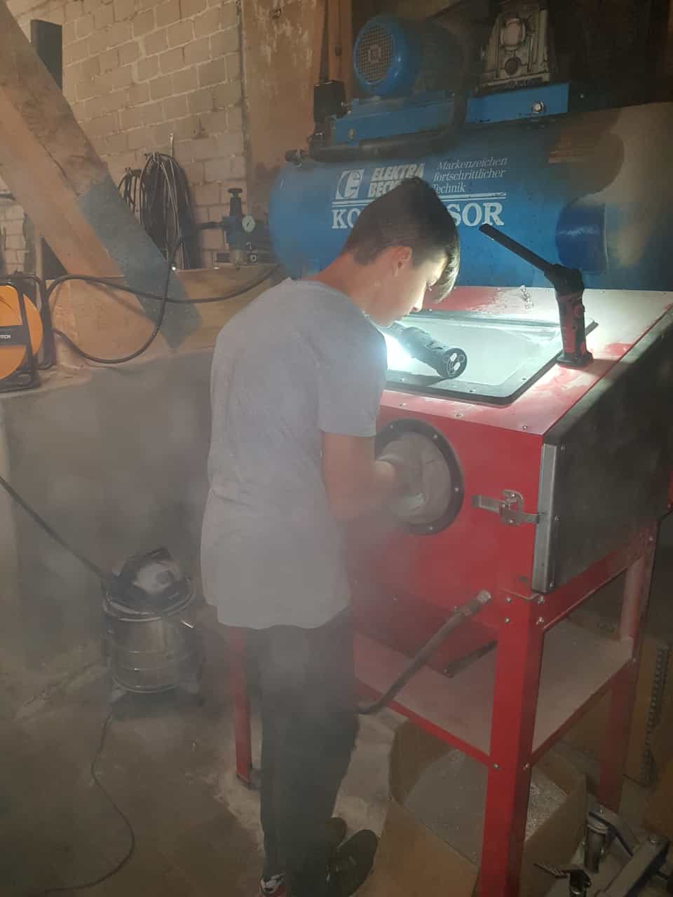

Junior ist motiviert, er hat schon mal angefangen zu strahlen ::-

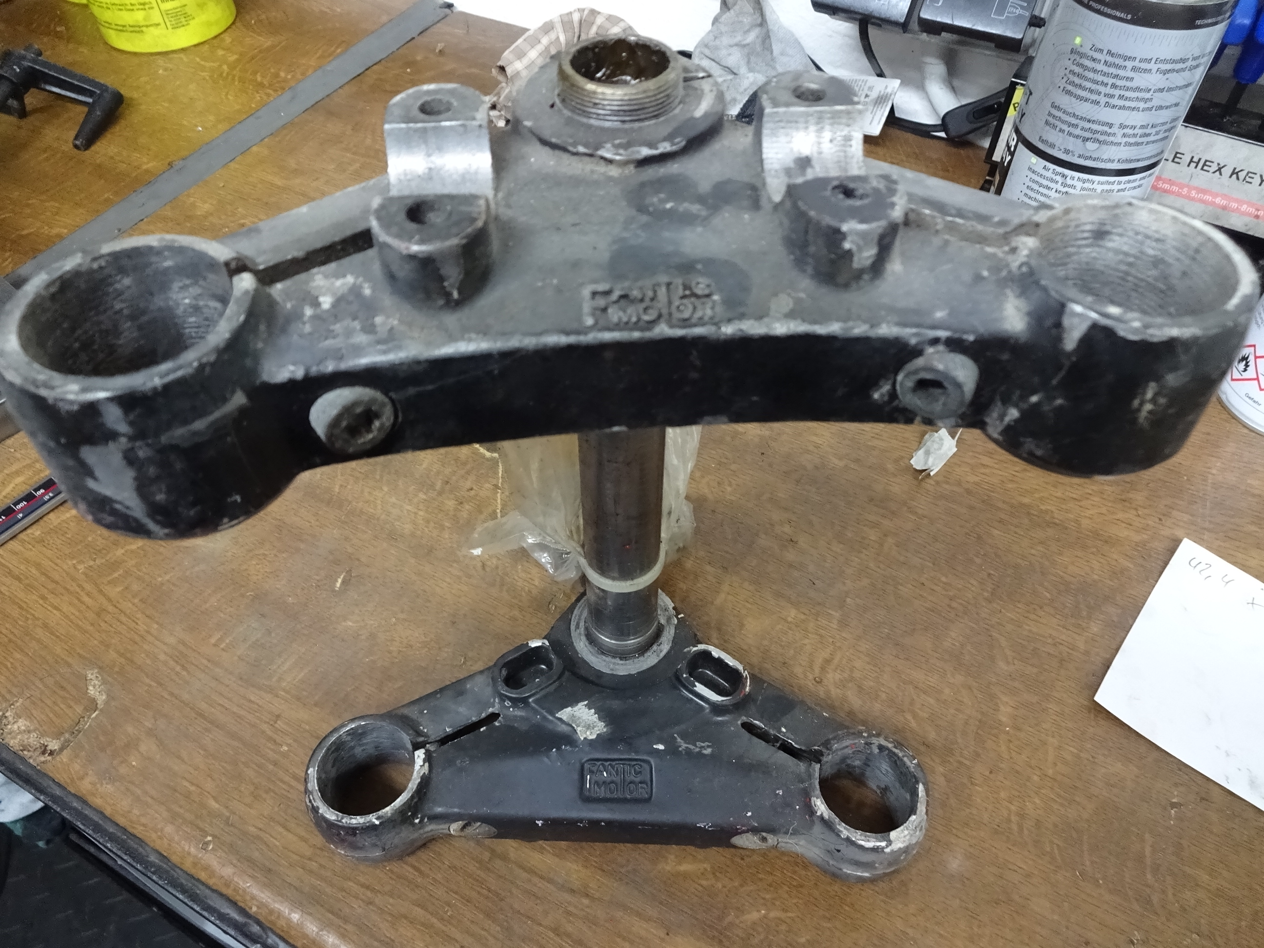

Wusste da liegt doch noch was! Ne komplette obere und untere Gabelbrücke mit allen Muttern für den Steuerkopf in ner Tüte.
91D49753-68A0-423C-8D9B-F0871D2793AD.jpeg [ 2.27 MiB | 24424-mal betrachtet ]
Wenn du Interesse hast, einfach ne PN schreiben
