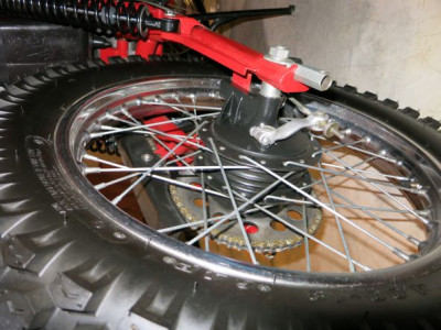

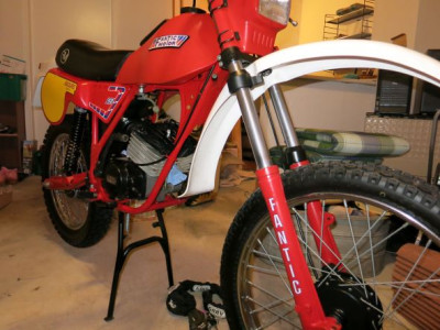

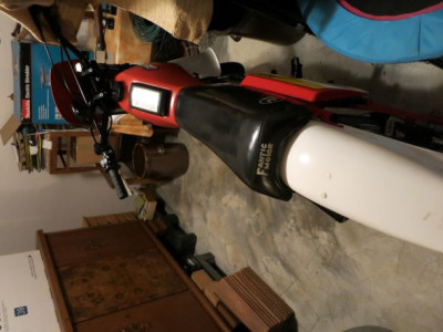

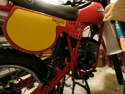

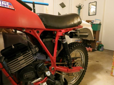

hier nun die Fotos von meinem Moped.
BeitragVerfasst: 5. Nov 2022 20:58
Registriert: 1. Nov 2022 17:52
Beiträge: 39
Ich muss noch die Fotos verkleinern.... :lol:

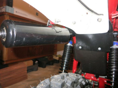

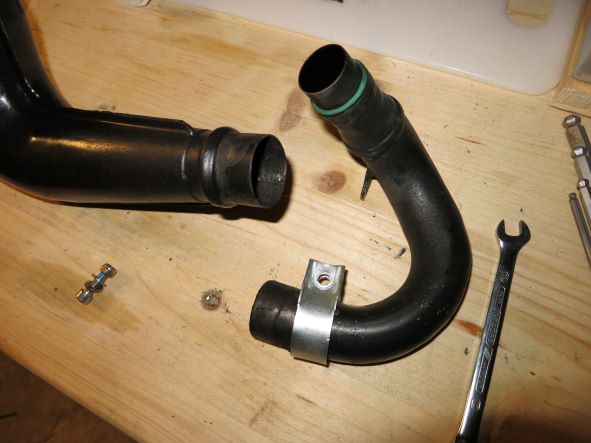

Krümmer 2.JPG [ 37.86 KiB | 22923-mal betrachtet ]
Krümmer Durchm..JPG [ 30.1 KiB | 22923-mal betrachtet ]
Krümmer.JPG [ 30.61 KiB | 22923-mal betrachtet ]
Links hinten.JPG [ 47.2 KiB | 22923-mal betrachtet ]

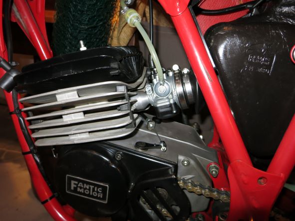

Motor links.JPG [ 48.34 KiB | 22923-mal betrachtet ]
oben.JPG [ 38.79 KiB | 22923-mal betrachtet ]
Seite hinten rechts.JPG [ 48.92 KiB | 22923-mal betrachtet ]
Seite vorn rechts.JPG [ 53.8 KiB | 22923-mal betrachtet ]

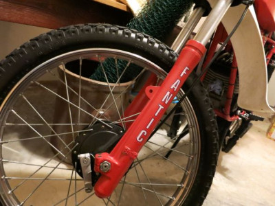

weitere Fotos:

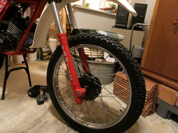

Gabel rechts.JPG [ 52.06 KiB | 22923-mal betrachtet ]
Gabel.JPG [ 54.45 KiB | 22923-mal betrachtet ]

Falls noch weitere Fotos zur Analyse benötigt werden....einfach Bescheid sagen 8-)

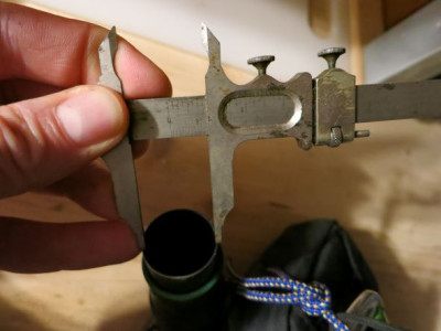

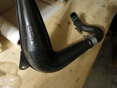

Hat jemand eine Idee, wie man den Krümmer / Expansionkammer an der Schelle abdichtet? Viton-O-Ring in die Aussparung einlegen?
Viel Spaß beim Fotos gucken :gu

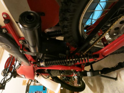

Ach so, bevor Fragen aufkommen:
Die Federbeine sind natürlich nicht original! Die Originalen sahen übel aus, Ölverlust und ich habe auf die Schnelle niemand auftreiben können, der sie überholt. Die einzige Möglichkeit relativ schnell in 390mm Federbeine zu bekommen war bei Wilbers eine Sonderanfertigung von Hagon-Federbeinen. Passen meiner Meinung nach farbliche ganz gut. Scheinen aber etwas weich. Ist zumindest erstmal eine Notlösung um fahren zu können....

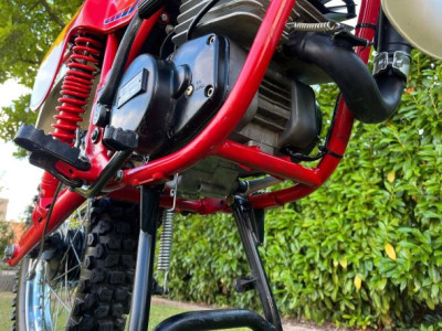

Hier noch mal ein besseres Foto vom Gehäuse, müsste also ein K6 sein. Lässt das Rückschlüsse auf das Getriebe oder die verbaute Kupplung zu ohne, dass ich das Gehäuse öffnen muss?
Ich würde mir nämlich gern die Teile für die Kupplung (Reibscheiben / Stahlscheinben / Federn) besorgen (hab noch keine Ahnung woher...). Wahrscheinlich ist es aber wirklich sinnnvoller vorher mal da rein zu schauen.
Meine Kupplung klebt immer an, das kenne ich aber schon von meinen Trial-Motorrädern aus meiner aktiven Zeit, beim Einkuppeln fühlt es sich aber sehr "rubbelig" an. Daher gehe ich davon aus, dass die Scheiben gewechselt werden sollten. Kennt das Problem jemand? Was kann es sein? Rückstände auf den Stahlscheiben durch langes Stehen, oder, ....?
Viele Grüße
Fred
Gehäuse_K6_klein.jpg [ 75.73 KiB | 22840-mal betrachtet ]
BeitragVerfasst: 8. Nov 2022 10:59
Beiträge: 6406
Da du sicher noch andere Teile für Fantic brauchen wirst kauf doch die Kupplungssachen hier:
https://bosisiomotori.it/it/591-frizione
Beim (originalen) K6 ist immer die 10 Taschenkupplung verbaut wie auch beim Fantic FM380 Motor.
Hab schon oft beim Bosisio gekauft, ging immer schnell und problemlos. Wenn man vieles und spezifischen kauft, relativiert sich auch das hohe Porto aus Italien. Da kann Bosisio ja auch nichts für.
Ansonsten rate ich dir beim Getriebeöl zum "ATF 4000". einfach mal googlen
