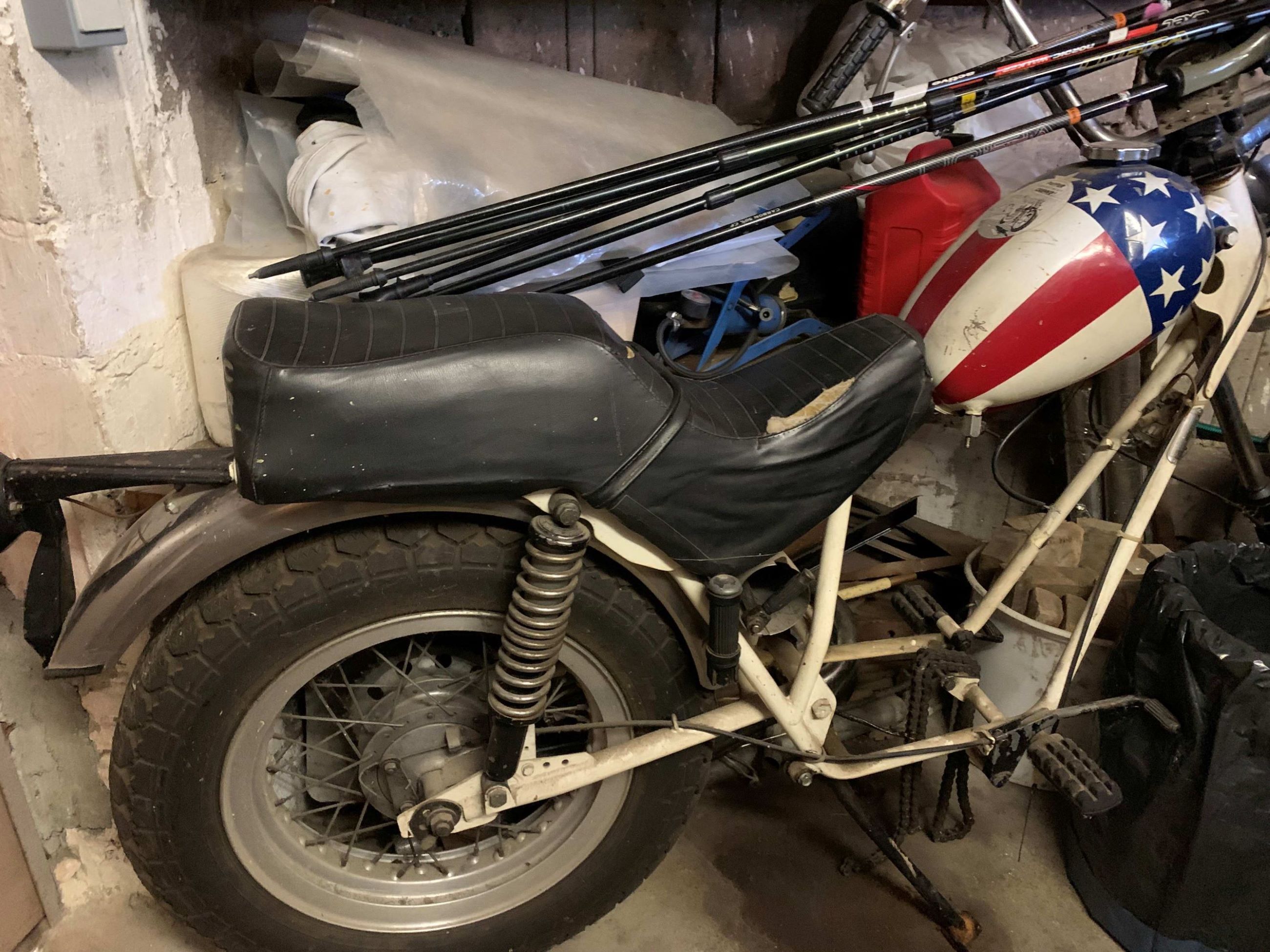

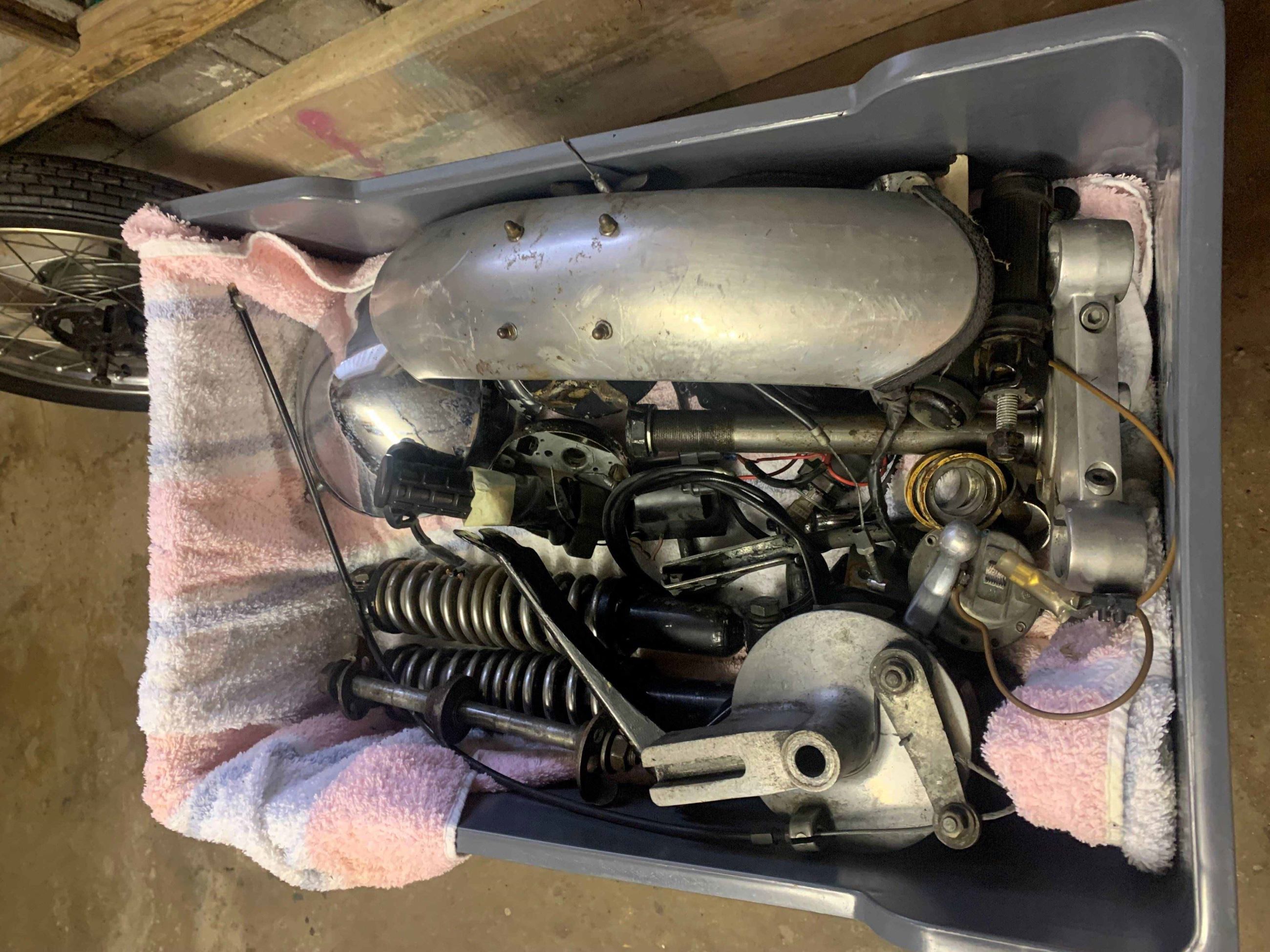

Hallo in die Runde,
ich wollte mal mein Projekt vorstellen
Fantic chopper 1974

Hi, ein schönes Projekt!
Ob ich den allerdings ganz original machen würde, das weiß ich nicht. Zum einen ist die Stars und Stripes Lackierung so oft gemacht worden, das viele schon glauben das es original gewesen wäre, war es aber nicht. (Es soll wohl mal ein Prototypen mit so einer Lackierung geben haben). Dann ist da ja auf jeden Fall ein Abbild der Zeit, denn Easyrider fand damals jeder geil und cool sieht so ein Chopper heute auch noch aus. Der dritte Grund (für mich der wichtigste) ist die originale Farbe des Rahmens. Der Rahmen wurde zuerst schwarz grundiert, dann Gold lackiert und letztentlich mit einem Lasurlack Apple Candy Red lackiert. Alle Lacknummern sind unbekannt. Als Tankfarbe passt wohl Ford Diamond White am besten. Es wird also nicht leicht einen Lackierer zu finden, der diesen Farbton original hin bekommt. Deswegen hab ich das auch gelassen.
Bevor du alle Teile zum Verzinken gibst, schau sie dir genau an. Fantic hat die damals echt hochwertig verzinken lassen. So kann man die mit einem Polierbock wie neu aussehen lassen. Dann noch versiegeln und sie bleiben länger schön.
Hast du die Lampenhalter? Ich will demnächst noch einmal welche machen lassen (Edelstahl), dann könnte ich dir einen Satz mitmachen lassen.
Den Sitzbankbezug gibt es auch nirgends. Kalle hat aber eine Möglichkeit diese fertigen zu lassen. Man benötigt halt ein Muster und genügend Leute die einen haben möchten. Da wäre ich jedenfalls mit dabei.
