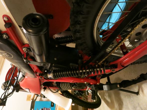

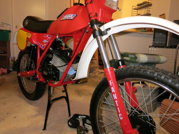

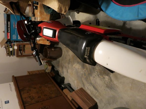

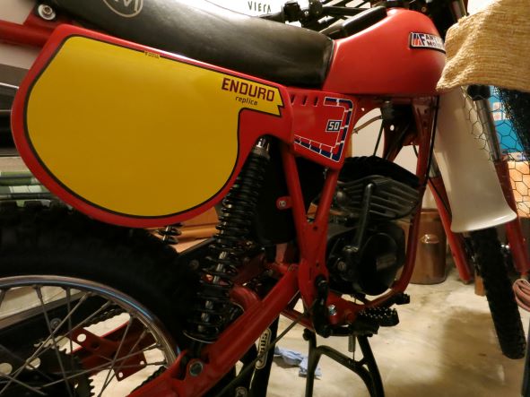

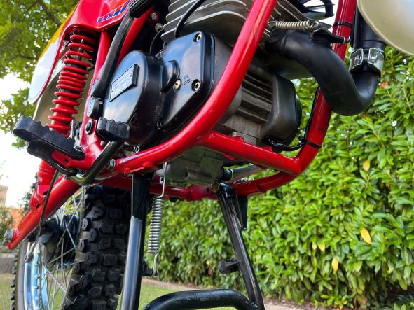

hier nun die Fotos von meinem Moped.

Ich muss noch die Fotos verkleinern.... :lol:

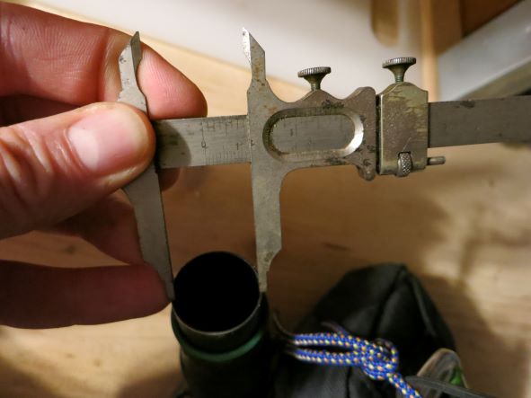

Krümmer 2.JPG [ 37.86 KiB | 21739-mal betrachtet ]
Krümmer Durchm..JPG [ 30.1 KiB | 21739-mal betrachtet ]

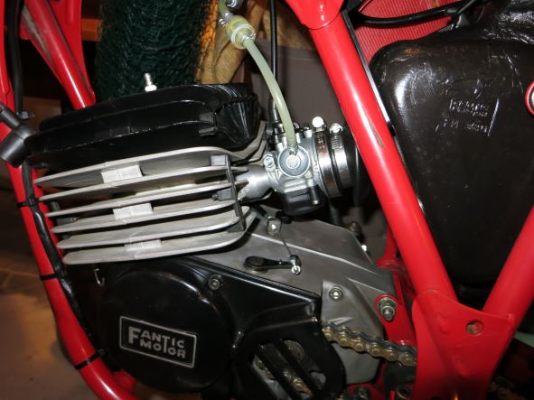

Motor links.JPG [ 48.34 KiB | 21739-mal betrachtet ]

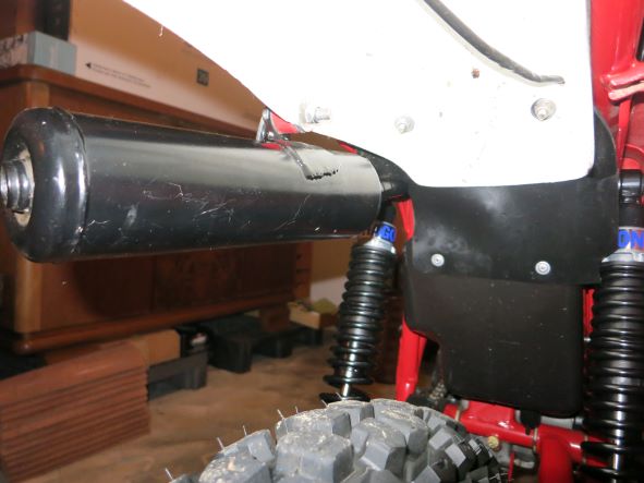

Seite hinten rechts.JPG [ 48.92 KiB | 21739-mal betrachtet ]

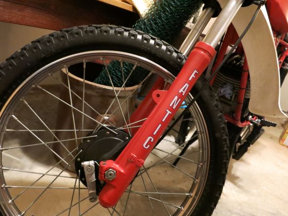

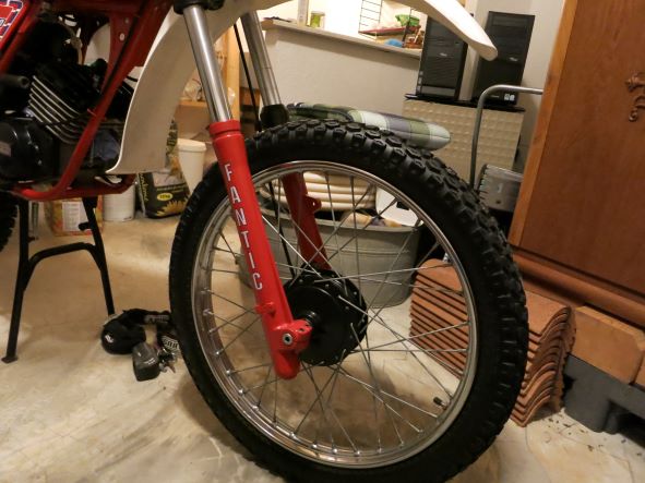

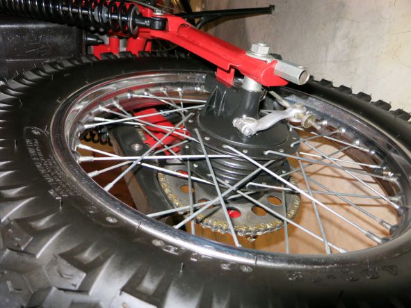

weitere Fotos:

Falls noch weitere Fotos zur Analyse benötigt werden....einfach Bescheid sagen 8-)

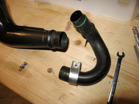

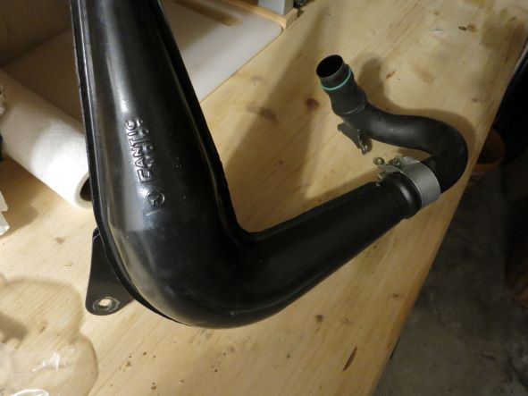

Hat jemand eine Idee, wie man den Krümmer / Expansionkammer an der Schelle abdichtet? Viton-O-Ring in die Aussparung einlegen?
Viel Spaß beim Fotos gucken :gu

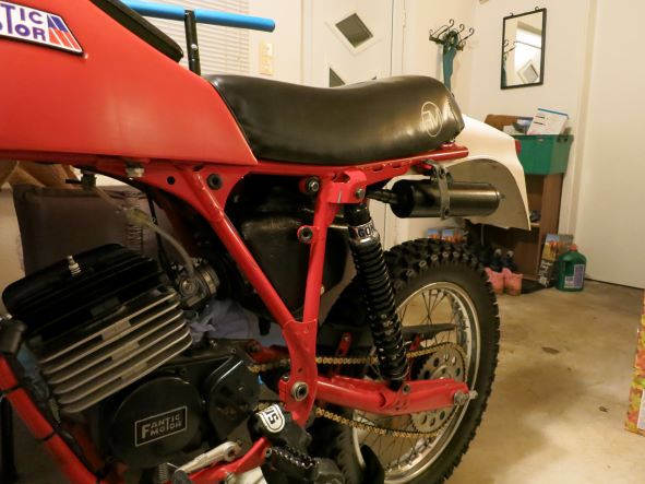

Die Federbeine sind natürlich nicht original! Die Originalen sahen übel aus, Ölverlust und ich habe auf die Schnelle niemand auftreiben können, der sie überholt. Die einzige Möglichkeit relativ schnell in 390mm Federbeine zu bekommen war bei Wilbers eine Sonderanfertigung von Hagon-Federbeinen. Passen meiner Meinung nach farbliche ganz gut. Scheinen aber etwas weich. Ist zumindest erstmal eine Notlösung um fahren zu können....

Hier noch mal ein besseres Foto vom Gehäuse, müsste also ein K6 sein. Lässt das Rückschlüsse auf das Getriebe oder die verbaute Kupplung zu ohne, dass ich das Gehäuse öffnen muss?
Ich würde mir nämlich gern die Teile für die Kupplung (Reibscheiben / Stahlscheinben / Federn) besorgen (hab noch keine Ahnung woher...). Wahrscheinlich ist es aber wirklich sinnnvoller vorher mal da rein zu schauen.
Meine Kupplung klebt immer an, das kenne ich aber schon von meinen Trial-Motorrädern aus meiner aktiven Zeit, beim Einkuppeln fühlt es sich aber sehr "rubbelig" an. Daher gehe ich davon aus, dass die Scheiben gewechselt werden sollten. Kennt das Problem jemand? Was kann es sein? Rückstände auf den Stahlscheiben durch langes Stehen, oder, ....?
