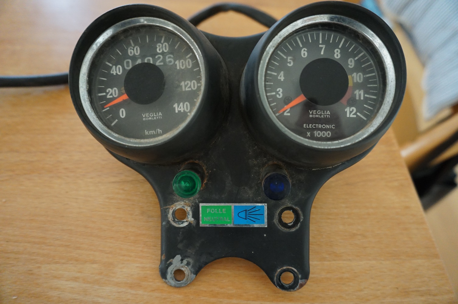

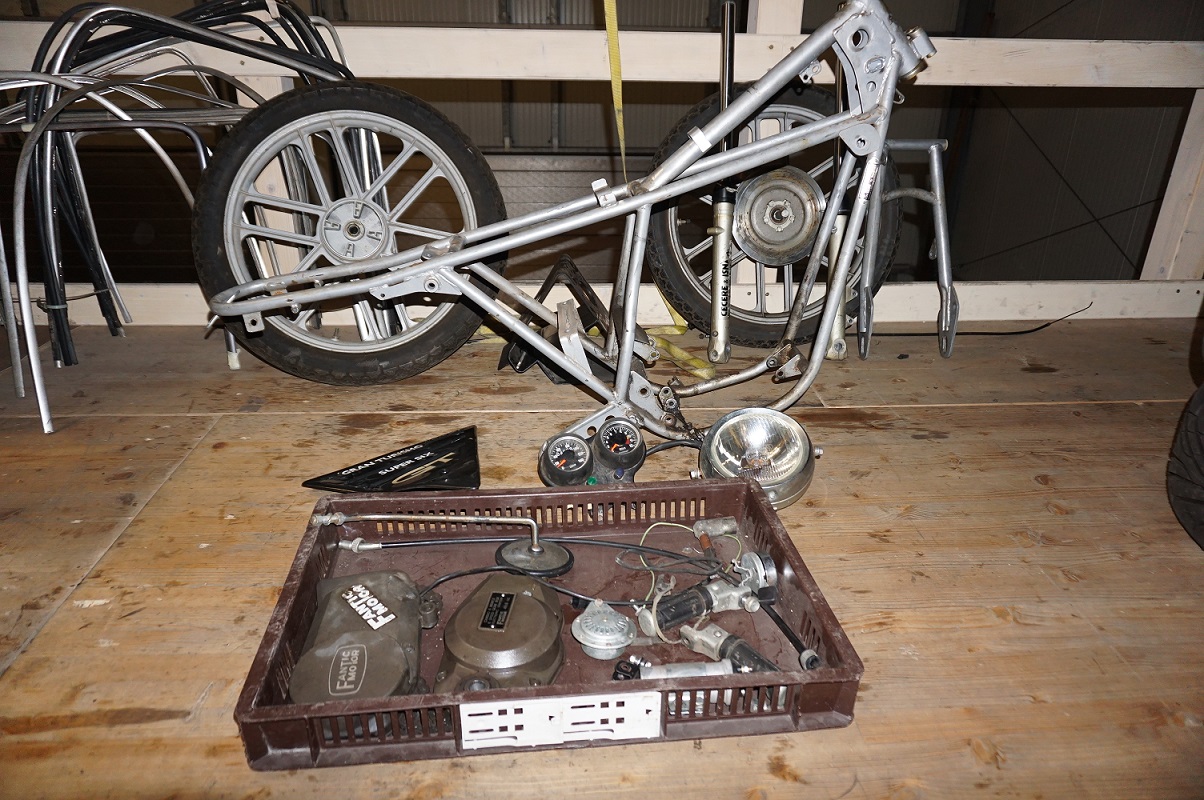

Ich dachte mir nun zeige ich mal meine Teile Sammlung denn jetzt ist Sie komplett Zerlegt..
Dirk aus LIHO
DSC07817-klein.jpg [ 393.28 KiB | 20094-mal betrachtet ]
DSC07811-klein.jpg [ 479.69 KiB | 20094-mal betrachtet ]
DSC07816-klein.jpg [ 422.67 KiB | 20094-mal betrachtet ]

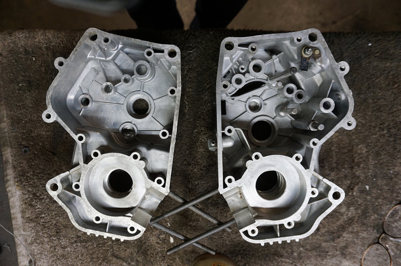

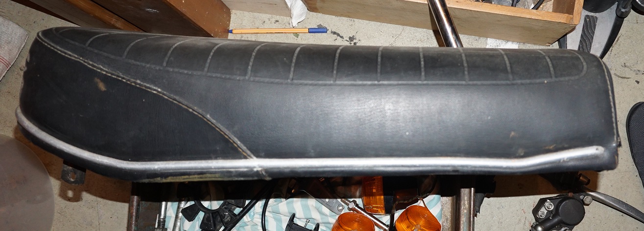

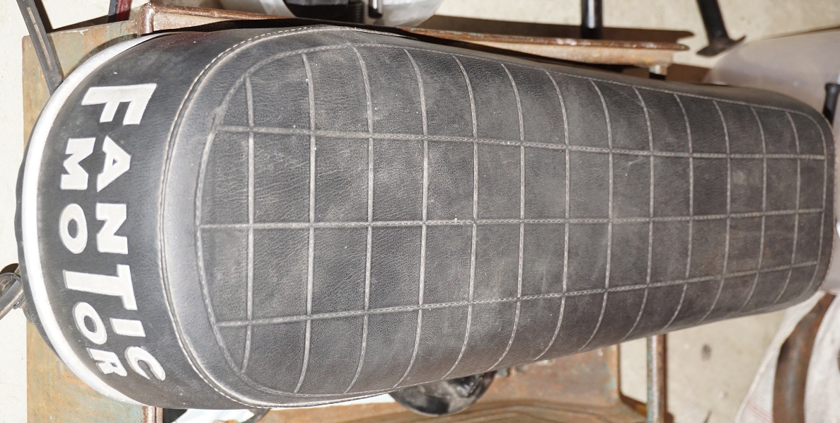

noch ein paar Bilder
DSC07834-klein.jpg [ 419.79 KiB | 20093-mal betrachtet ]
DSC07833-klein.jpg [ 417.89 KiB | 20093-mal betrachtet ]
DSC07835-klein.jpg [ 286.83 KiB | 20093-mal betrachtet ]
DSC07831-klein.jpg [ 262.26 KiB | 20093-mal betrachtet ]
DSC07830-klein.jpg [ 311.5 KiB | 20093-mal betrachtet ]

da man hier nicht so oft eine Restauration einer Fantic GT sieht will Ich dich mal ein bisschen anfeuern. :mrgreen:
Ist auf jeden Fall ein super Projekt und ganz sicher sind Bilder von deinem Tun hier gern gesehen.
Also frisch ans Werk, damit das schöne Moped wieder auf die Straße kommt. :mrgreen: :mrgreen:

ist das `"Federblech" in der einen Motorhälfte der Kontakt für die Neutralanzeige? Schönes Projekt!
BeitragVerfasst: 24. Nov 2023 23:44
Beiträge: 810
Ja,ist es.

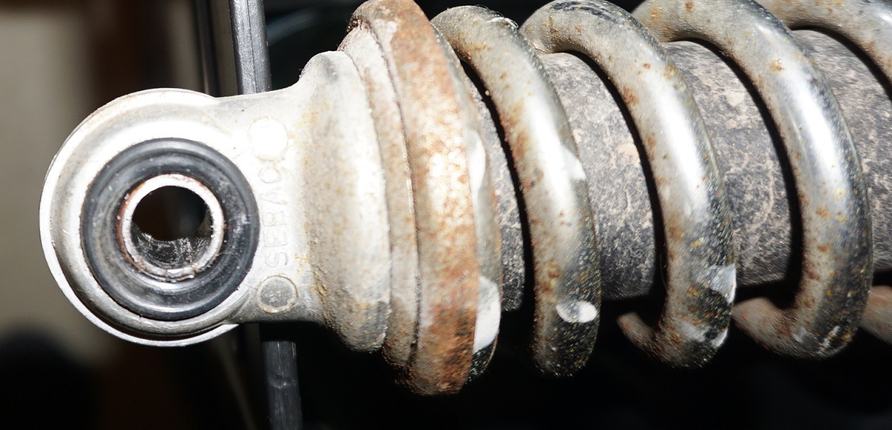

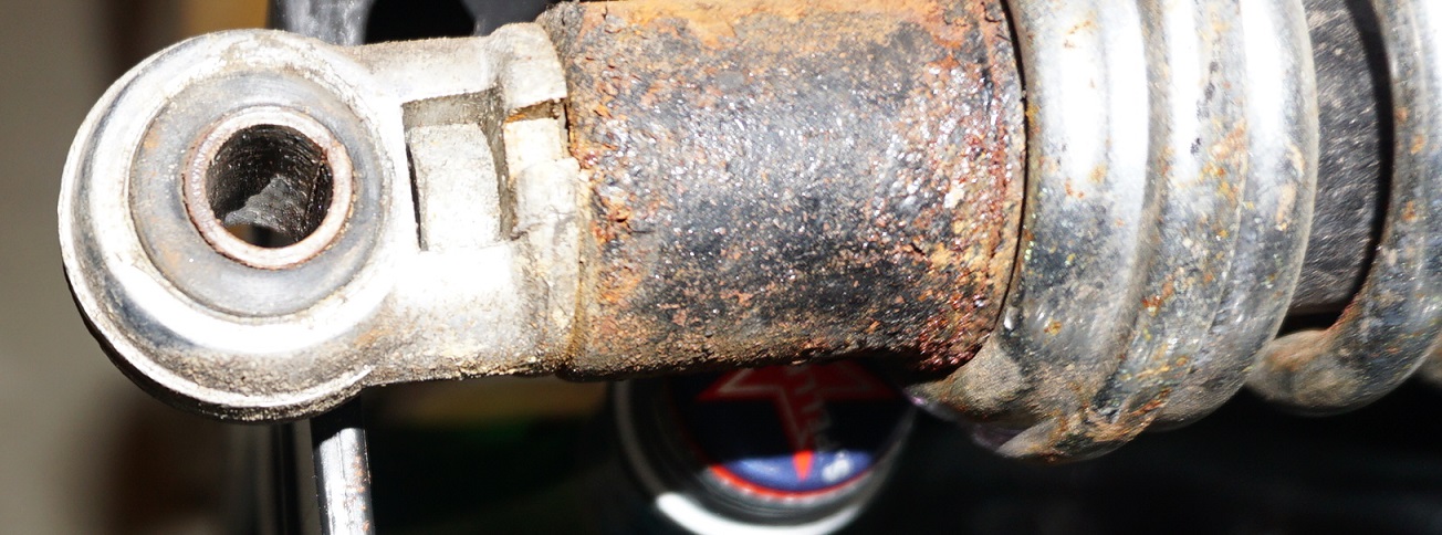

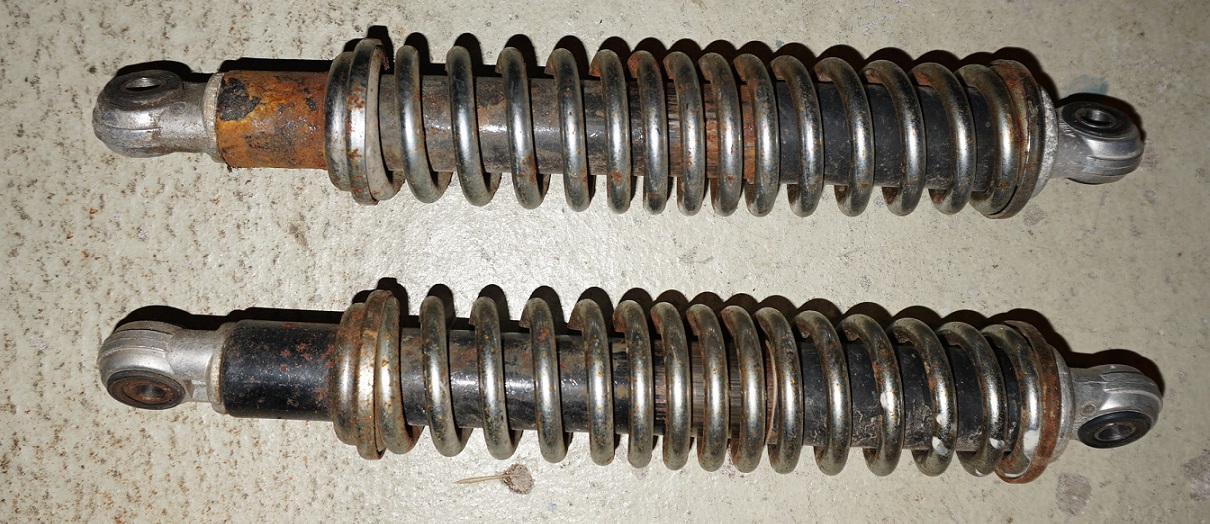

noch etwas Bilder.. sind die Stoßdämpfer zu retten oder würdet Ihr gleich neue einplanen..?
Gruß Dirk aus LIHO

BeitragVerfasst: 28. Nov 2023 23:25
Beiträge: 6407
Federn abbauen von den Stoßdämpfern und schauen, ob der Rest sauber und gleichmäßig sich drücken lässt bzw. gleichmäßig sich zurückziehen lässt. Also nicht ruckt und stuckt, dann sind die grob OK. Sagt aber noch nichts darüber aus ob die optimal passen.
BeitragVerfasst: 30. Nov 2023 22:55
Registriert: 7. Sep 2023 22:07
Beiträge: 43
Wohnort: Linkenheim
ja werde ich mache. Muss doch mit einer Presse komprimiert werden und innen eine Schraube gelöst werden, oder?

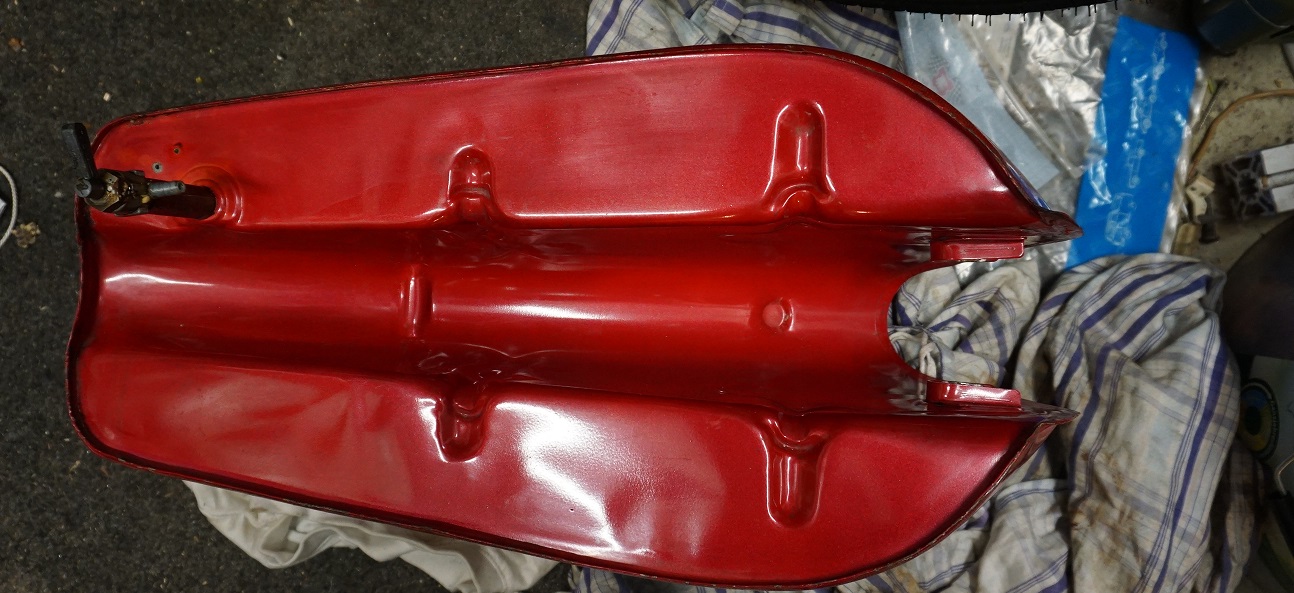

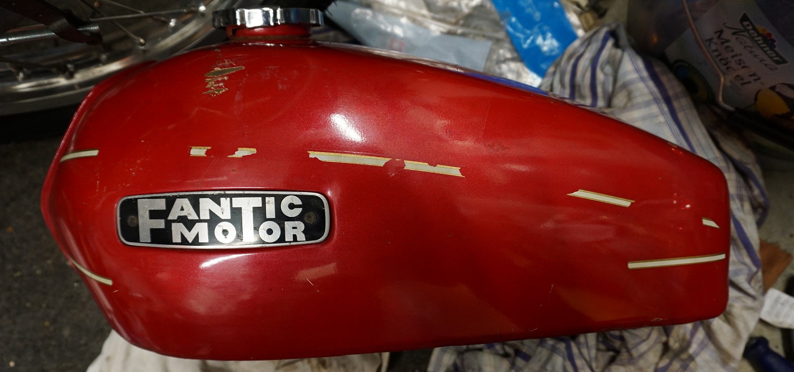

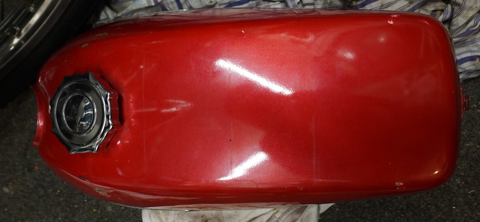

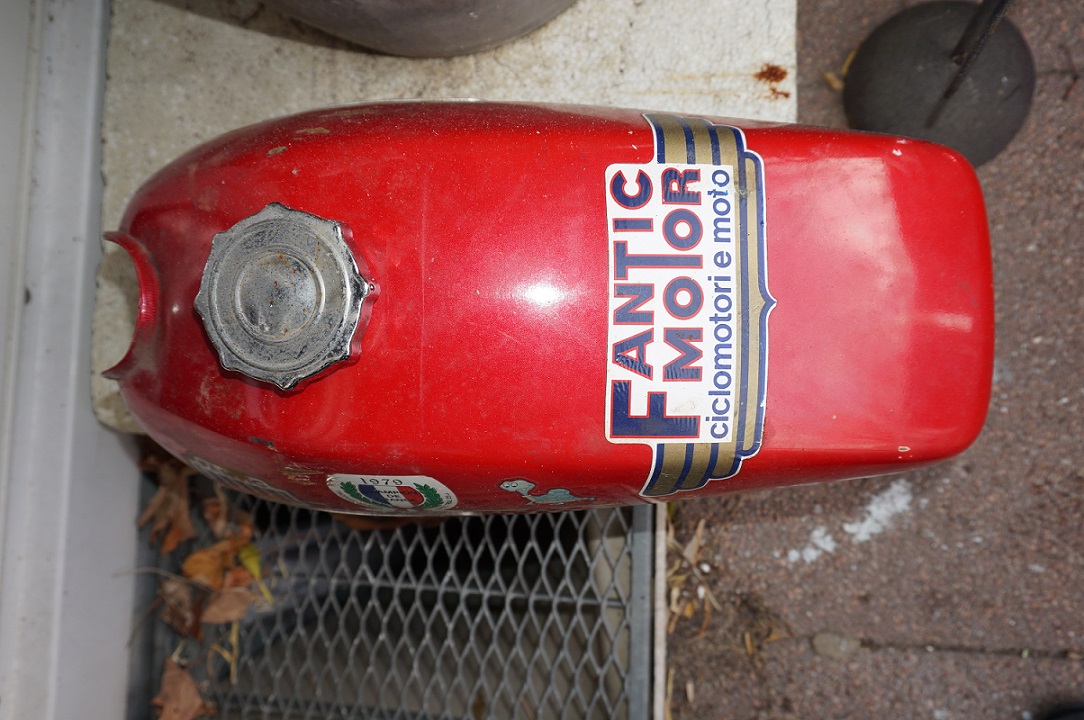

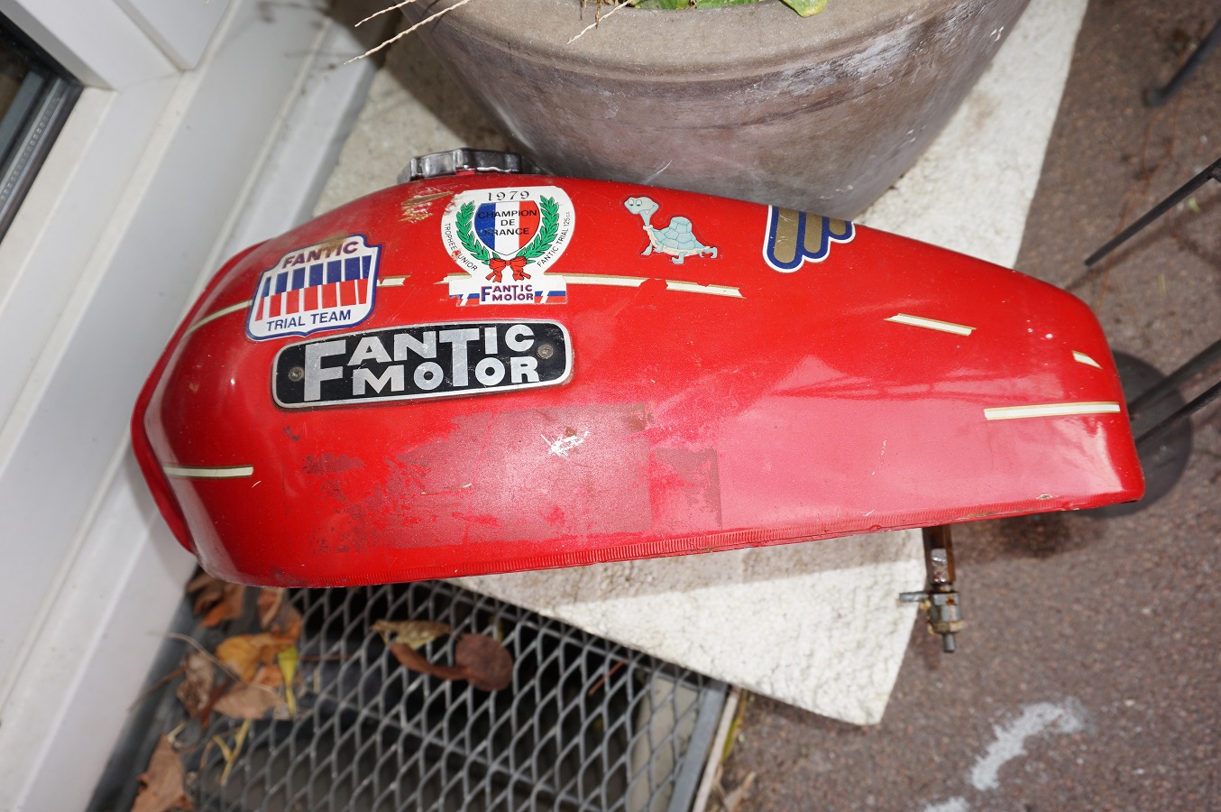

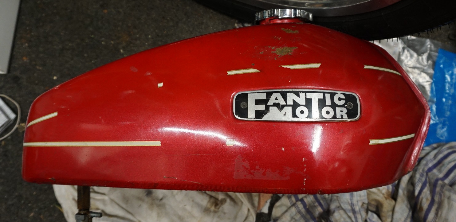

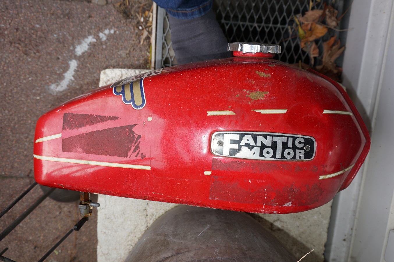

habe mal den Tank von den Aufklebern befreit. Und den Tankdeckel mit Stahlwolle bearbeitet
Bilder...
DSC07857klein.jpg [ 338.13 KiB | 19988-mal betrachtet ]
DSC07856klein.jpg [ 303.2 KiB | 19988-mal betrachtet ]
DSC07855klein.jpg [ 320.1 KiB | 19988-mal betrachtet ]
DSC07854klein.jpg [ 301.03 KiB | 19988-mal betrachtet ]
BeitragVerfasst: 1. Dez 2023 11:50
Beiträge: 6407
So schlecht sieht der Tank doch nicht aus.
Stellt sich die Frage Patina erhalten oder Komplett Restauration.
Ich bin dafür erst mal Patina erhalten und alles technisch 100%ig zu machen. Nachher kann man alles dann in 2 Stunden komplett zerlegen und Lackieren etc.
Meine Suzuki TS 80 hat auch nur Zylinder und Auspuff neu lackiert bekommen und man sieht hier und da die Nutzung. Finde Patina zeigt die Seele und das Leben eines Fahrzeuges.
