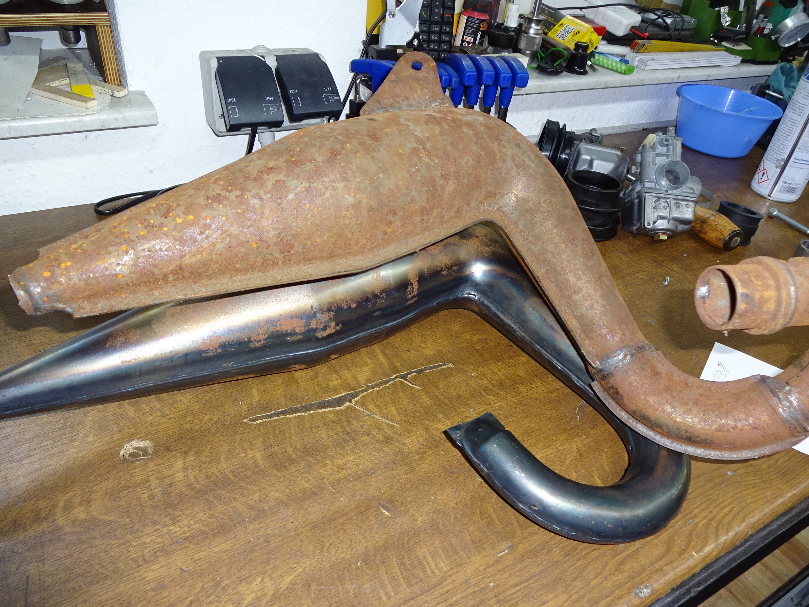

Was FM380 angeht, so wurden die Zylinder damals bei Polini für Fantic gemacht. Und wenn du dir die Steuerzeiten ansiehst, dann sind die gleich mit der Polini 6000er Serie.
Der FM380 oder Polini oder FM238 Krümmer sind gleich
AEE07ACA-7A17-4790-AA34-4081C88A9F1C.jpeg [ 3.06 MiB | 20669-mal betrachtet ]
Was das Kurbelwellengewicht des FM380 angeht (genau 840gr) da hab ich noch ein nicht getestetes Experiment mit Schwungmasse auf dem Polrad hier liegen (Auf dem Polrad so wurde das in den 90ern bei TM oder im US Zubehör für die Japan Crosser gemacht). Da werde ich bei Zeiten mal ein paar Testfahren machen.
