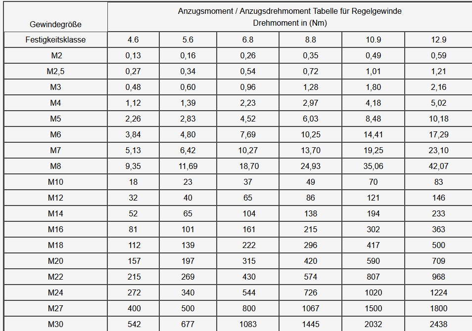

Autor:  AspesFrank [ 30. Mai 2024 17:02 ]
Betreff des Beitrags:  Re: Fantic FM380 Zylinderkopf Anzugsmoment
Damit wir alle die Gewinde nicht kaputt machen!
Anzugsmomente.png [ 48.31 KiB | 17779-mal betrachtet ]
Autor:  oldmoped [ 30. Mai 2024 21:32 ]
Hey, da steht ja sogar M7 Gewinde mmit drauf ::- :dank
Autor:  AspesFrank [ 30. Mai 2024 21:50 ]
...wobei ich nicht sagen kann, aber das weiß der Kalle bestimmt, ob die Stehbolzen 10.9 oder was anderes sind?
Autor:  oldmoped [ 31. Mai 2024 09:29 ]
das glaube ich eigentlich nicht, die meisten 10.9er oder12.8er Schrauben/Stifte oder ähnliches dürfen aus Gründen der Festigkeit weder galvanisch noch irgendwie anders Oberflächenbehandelt werden.
Aus diesem Grund denke ich sind die Stehbolzen max. 8.8er Ausführung, was auch völlig ausreichend ist.
8.8 = 880N/cm2, da kannst du ne Weile dran ziehen bis du den abreißt.
