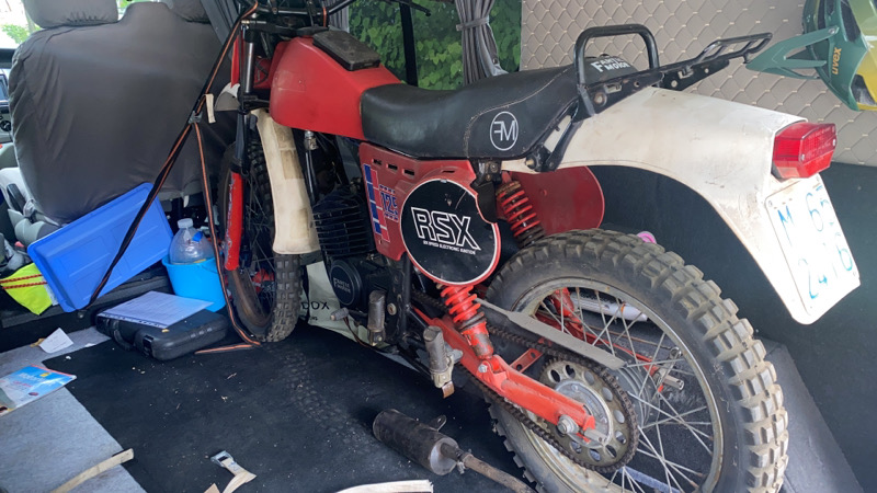

Hier berichte ich von meinem Mitbringsel aus dem letzten Italien-Urlaub.
Das „Unboxing“ ist noch nicht erfolgt. So gibt es erstmal nur ein Foto als Teaser.

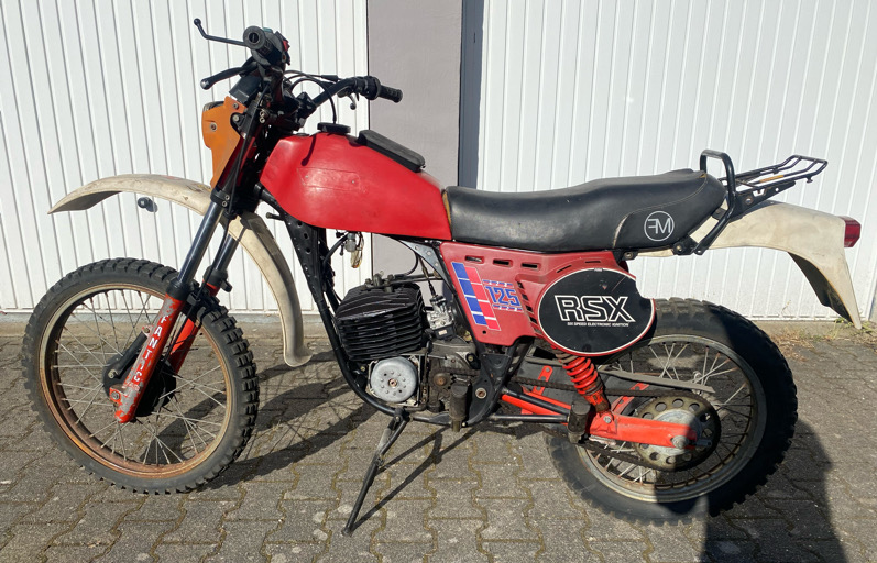

Zunächst sieht das Moped recht gammelig aus, aber es ist vollständig, bis auf die Blinker und den Schlüssel vom Lenkschloss.
Ich habe völlig vergessen, Fotos von der Seitenansicht zu machen, habe nur Teilansichten.

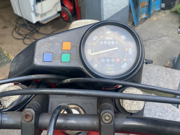

5261 km stehen auf der Uhr, wobei sofort festgestellt werden konnte, dass die Tachowelle gebrochen ist.

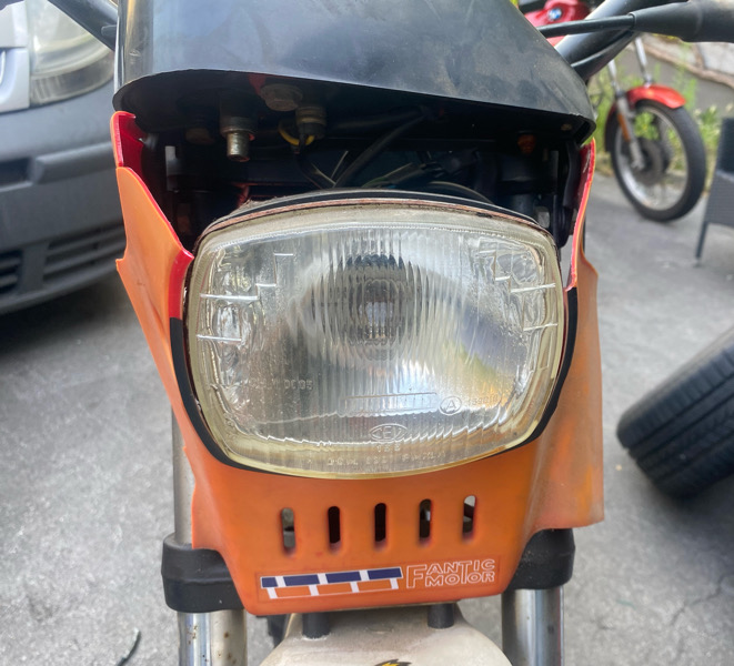

IMG_3981.jpeg [ 105 KiB | 19297-mal betrachtet ]
Die häßliche Lichtmaske ist für die Tonne, habe ich aber noch häßlichen Ersatz.

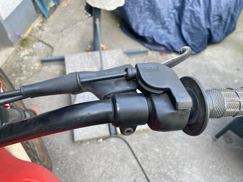

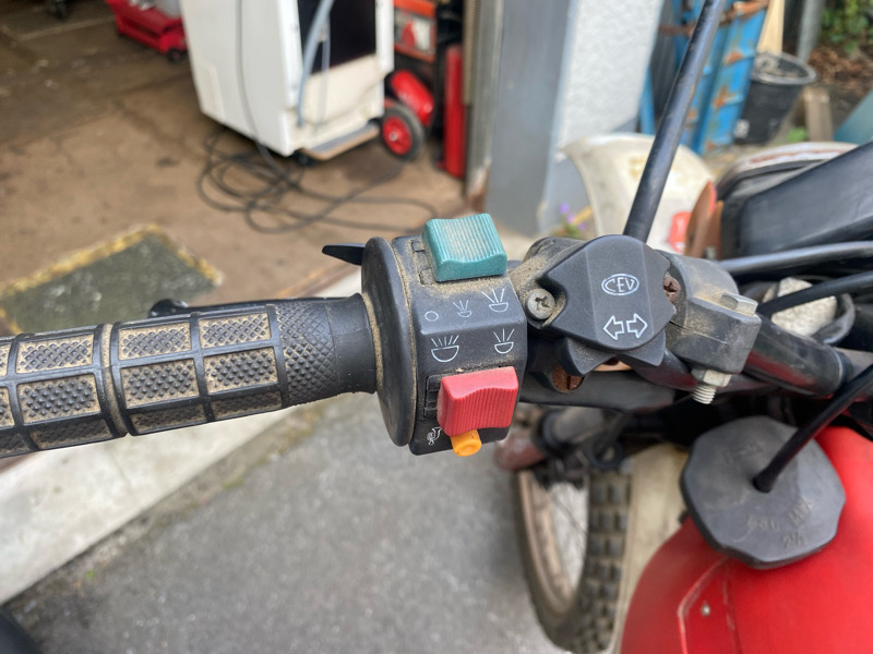

Original Hebel und Gasgriff von Domino mit Fantic Staubkappen
Lichtschalter auch noch original
IMG_3989.jpeg [ 148.34 KiB | 19296-mal betrachtet ]

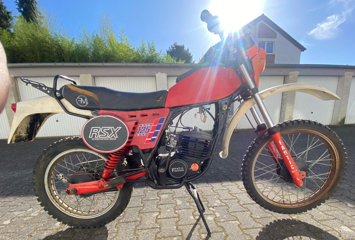

War gerade noch zum Aufhübschen am Moped und habe Fotos nachgeholt:
IMG_4012.jpeg [ 198.07 KiB | 19285-mal betrachtet ]

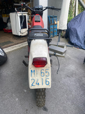

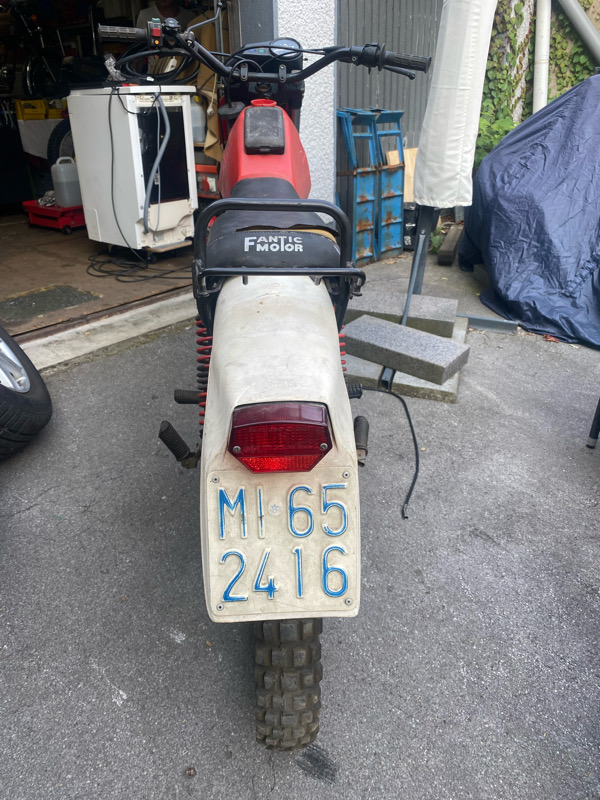

Original Nummernschild
IMG_3986.jpeg [ 219.22 KiB | 19284-mal betrachtet ]

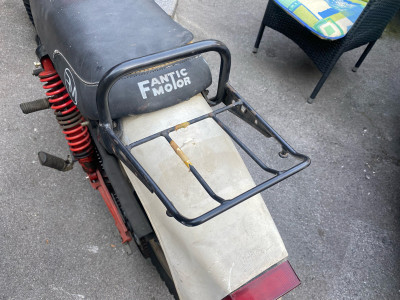

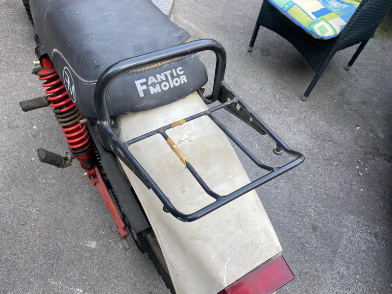

Der Gepäckträger ist auch der Haltegriff für die Sozia
IMG_3992.jpeg [ 190.39 KiB | 19284-mal betrachtet ]

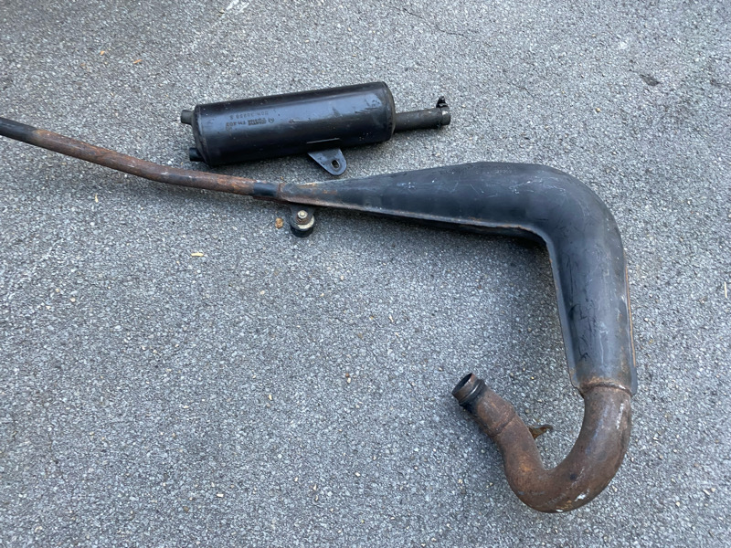

Auspuff war demontiert. Allerdings schon mal geschweißt und also mit Schönheitsmakel. Warum auch immer! Aber dafür habe ich Ersatz auf Lager.
IMG_3991.jpeg [ 302.14 KiB | 19284-mal betrachtet ]

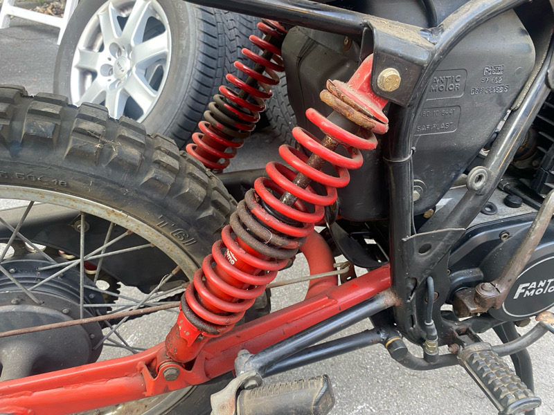

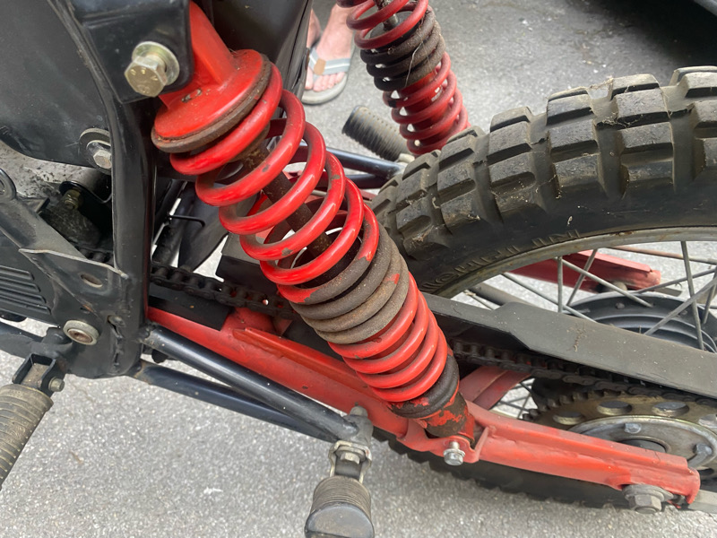

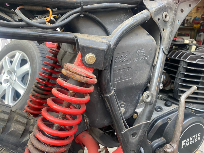

Die Sebac Federbeine sind Schrott! Aber ohnehin Billigkram und auch nicht lohnenswert reparabel. Auch die habe ich noch auf Lager. Wie gesagt, alles erstmal nur für die 21er!
IMG_3985.jpeg [ 228.42 KiB | 19284-mal betrachtet ]
IMG_3988.jpeg [ 207.23 KiB | 19284-mal betrachtet ]

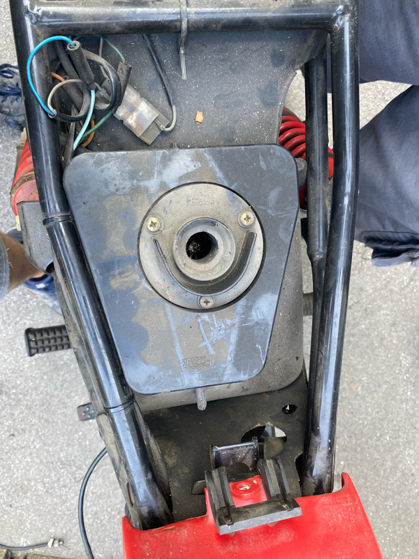

Schön ist, dass die wichtigen Teile vorhanden sind, z. Bsp. der Luftfilterkasten.
IMG_3987.jpeg [ 210.03 KiB | 19284-mal betrachtet ]

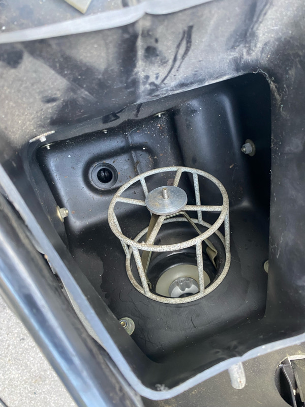

Und da ist auch noch der Filterkäfig mit original Rändelschraube.
IMG_3998.jpeg [ 153.26 KiB | 19284-mal betrachtet ]

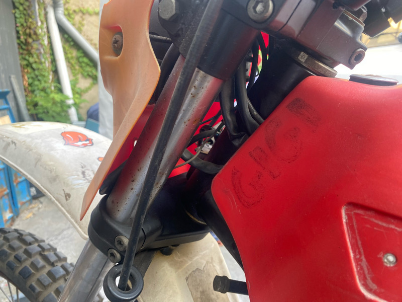

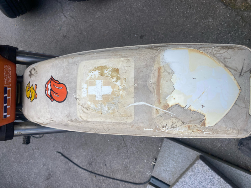

Kotflügel vorne ist ziemlich gealtert und wegen der Aufkleber kann da auch nur schwer eine homogene Oberfläche geschliffen werden.
IMG_3990.jpeg [ 155.48 KiB | 19284-mal betrachtet ]

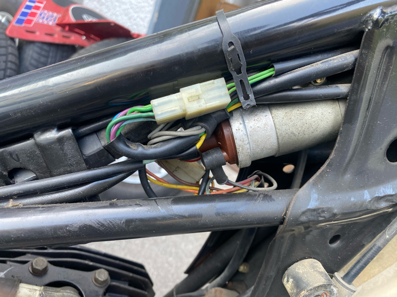

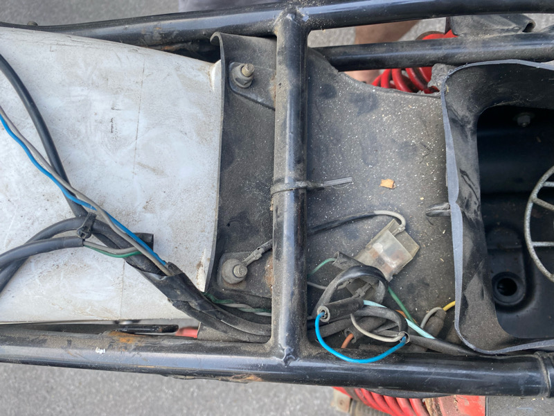

Auch der Kabelbaum ist vollständig
IMG_4001.jpeg [ 192.09 KiB | 19284-mal betrachtet ]
IMG_4002.jpeg [ 183.82 KiB | 19284-mal betrachtet ]

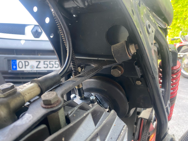

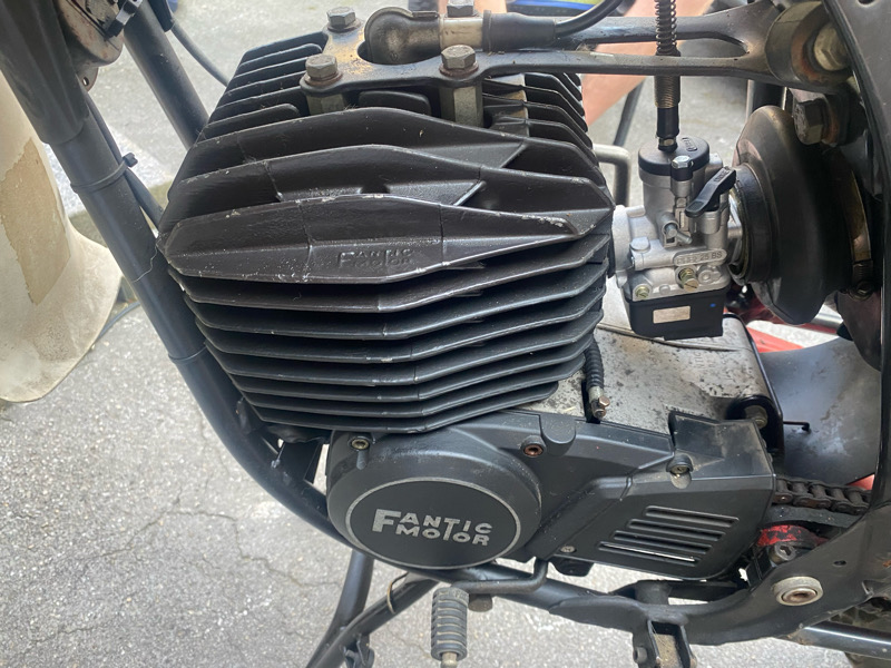

Bei diesem Baujahr ist der Zylinder schwarz. Bisher kannte ich nur Alu natur. Auch der obere Motorhalter wurde erst in den späteren Baujahren verbaut.
IMG_3993.jpeg [ 195.97 KiB | 19284-mal betrachtet ]

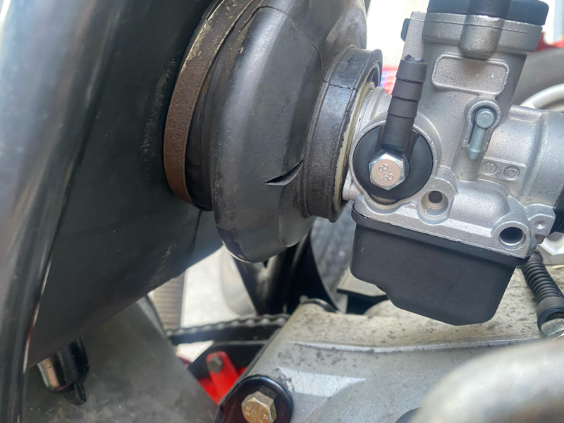

Das Vergasergummi hat leider einen Riss, kann man aber reparieren.
IMG_3996.jpeg [ 138.19 KiB | 19284-mal betrachtet ]

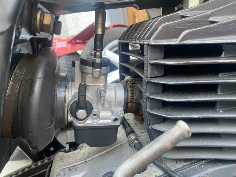

Der originale 25er Vergaser hat der Vorbesitzer gegen einen neuen getauscht. Wahrscheinlich der vergebliche Versuch, den Motor ans Laufen zu bringen.
IMG_3995.jpeg [ 169.38 KiB | 19284-mal betrachtet ]

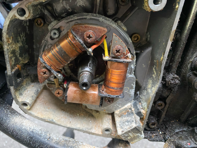

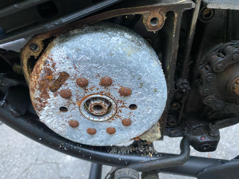

Dann mal einen Zündfunken geprüft, aber nix funkt. Also Zündungsdeckel abgeschraubt.
IMG_4003.jpeg [ 202.2 KiB | 19284-mal betrachtet ]
Tja, kein Wunder.

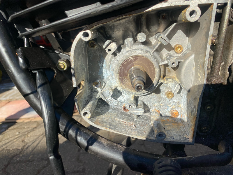

Unter dem Polrad sah es nicht besser bekommen
IMG_4014.jpeg [ 207.83 KiB | 19284-mal betrachtet ]
Das grüne Kabel vom Pickup, wie immer löst sich die Isolierung auf. Also raus damit.
Hinter Zündung ist das Gehäuse ziemlich korrodiert.
IMG_4015.jpeg [ 198.58 KiB | 19284-mal betrachtet ]
