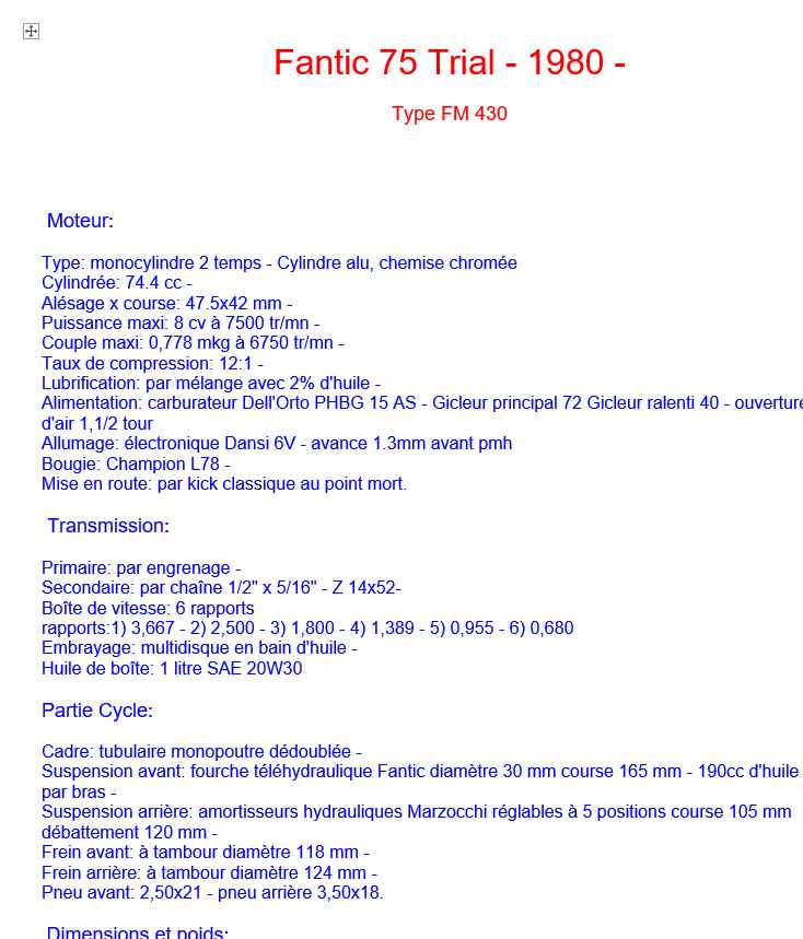

Autor:  FM350 [ 18. Nov 2024 06:34 ]
Betreff des Beitrags:  Re: Fantic FM430 Trial 75cc Vergaserfragen
oldmoped hat geschrieben:
Der Vergaser gehört nicht auf die 75er Trial!
Da gehört ein PHBG 18 drauf.
Wenn du die Bedüsung genau wissen willst, guggst du Ersatzteilliste auf meiner HP.
FM430 Datenblatt FCdF.jpg [ 60.22 KiB | 19596-mal betrachtet ]
